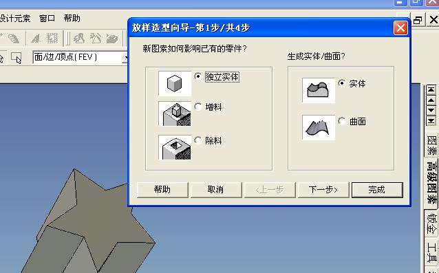

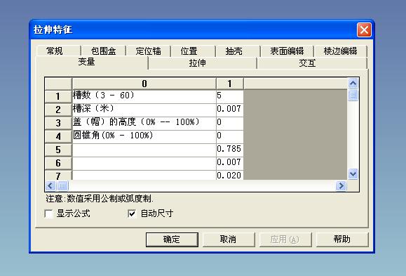

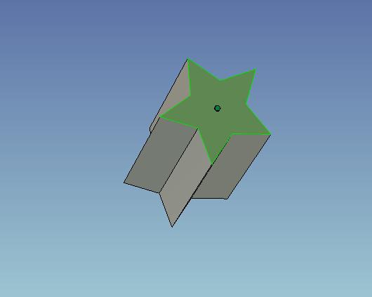

* R+ n1 R* }9 H0 V1、高级图素——星形体,图素状态右键,
6 J( s+ k% W/ J. y5 F4 s# ^3 h! I 1.JPG
& C. y6 n' x8 A/ H“变量”中修改槽数
' [7 b) r% {* t1 F+ l* U 2.JPG ; `; ~3 M3 O# m* ^9 j5 I

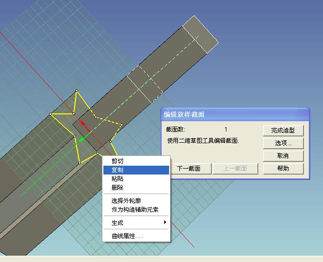

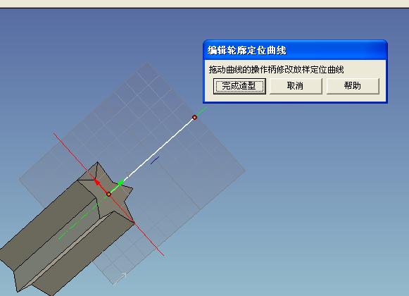

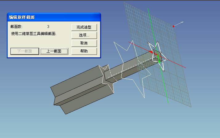

2、放样——定位在星形体中表面中心点6 w4 j* F4 A& F- ~; x  i4 A# [, ~& T
' O$ [) g( A# `3 N7 k1 r
! u6 O2 M: `6 n5 X3 z& k8 V& t* O' V7 F+ d- X1 s1 Q
4.JPG - x/ Z. i3 G9 [! I3 D, W' s
: _4 C" n0 B; _, X; V
截面3个
) i. x# `+ \6 o. q6 |+ M3 w 5.JPG 5 }; L  ^7 {3 z5 q4 @+ L2 s; ?
6 U9 D. A' L5 B% \. b! H

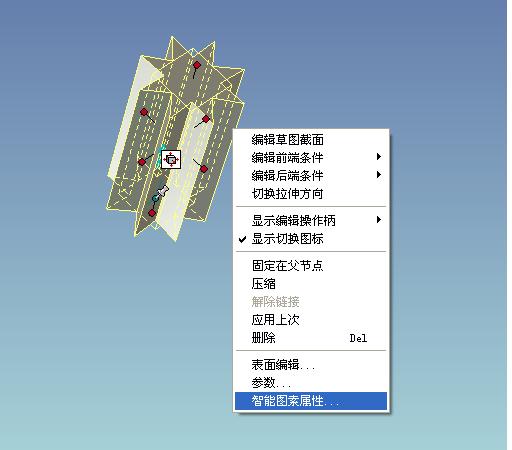

 楼主| 发表于 2008-1-8 16:50:16 | 显示全部楼层 来自: 中国广东佛山
7.JPG / b, w: r; D! N. u
5 v+ r/ s( n9 G2 k/ y
! m/ v. o1 x/ ^& }: c) y 8.JPG - H* m6 j$ G; x1 I
$ O* K3 O4 L$ K9 s+ q7 U
& e: p, |9 ]$ ?7 W: @ 9.JPG

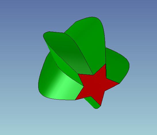

 楼主| 发表于 2008-1-8 16:50:59 | 显示全部楼层 来自: 中国广东佛山
上色。
