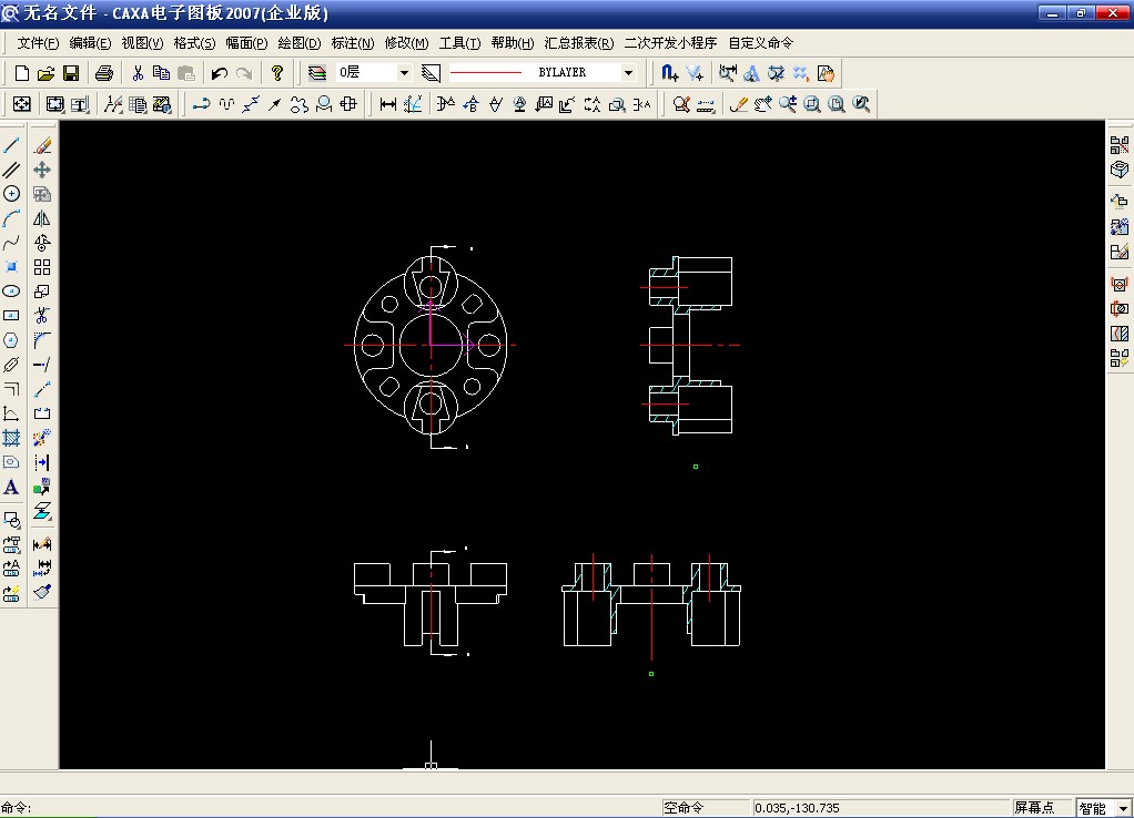

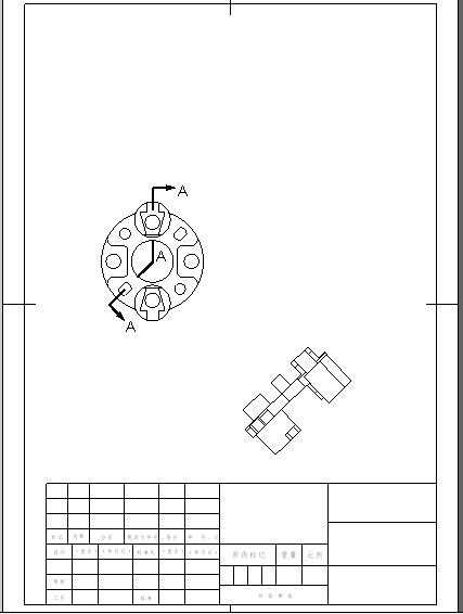

[原创] 实体设计常用剖切符号的应用教程
发表于 2008-1-8 10:38:01 | 显示全部楼层 |阅读模式 来自: 中国浙江宁波
本教程提供给新实体网友参考,也希望实体高手指正!. D; X4 K; ]7 u1 `& ~" O. e
注:只是提供了几个常用的剖切按钮教程,其余部分靠自己去揣摩。教程有两个剖切方式,一是实体自带工程图剖切方法,二是在电子图版中导入零件进行剖切,我个人认为在图版中剖切是最好的选择,因为它方便、灵活,想怎么剖就怎么剖。

发表于 2011-3-15 15:08:46 | 显示全部楼层 来自: 中国湖北武汉
实在是对局部剖视没招了。。半剖还行
