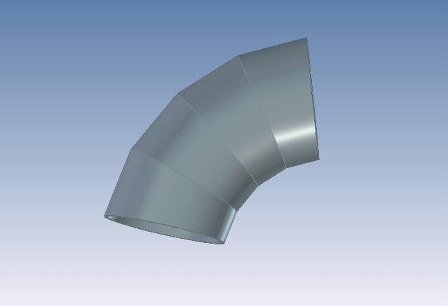

大家好:哪位知道在CAXA里如何做万通之类的钣金件,主要求它的展开后的尺寸! :L 5 J" a; k% s. s# F! x& Q  U
出题啦、出题啦!1 {9 A% H0 x, U+ _& O+ p" L
本贴中名称为“23,jpg”的图片,作为本周练习题了,用钣金功能做出后贴图的加5分,上传源文件的再加5分,制作教程的再再加10分,希望大家踊跃参与,上传源文件和教程请压缩后上传,
权限设置为100
否则只给加5分。

正如楼上所言,分段来做吧。还有,guojiayu320兄弟可以把你的图纸传个上来,
发表于 2008-1-8 08:26:10 | 显示全部楼层 来自: 中国浙江宁波
此类钣金件在实体里只能做成3#的样子了,单个零件组成,分别展开求尺寸。6 w; Q- ^  R% n) }- V9 U1 }0 s2 L
在实际工作中,象这类钣金件也是像3#那样焊接的,要想美观分段零件可以做得小一点,多做几个连接成圆弧状就漂亮多了。

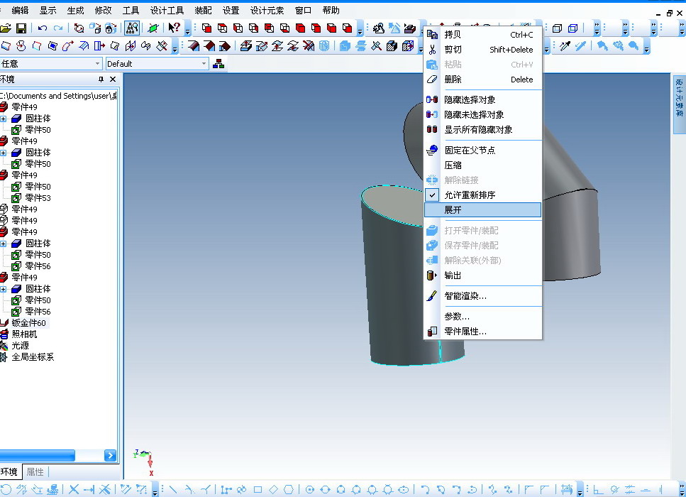

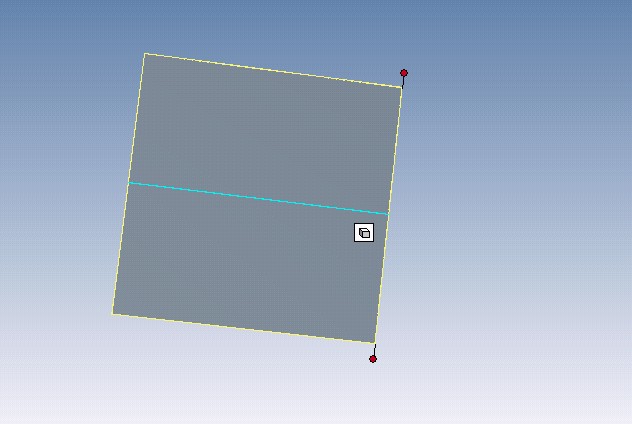

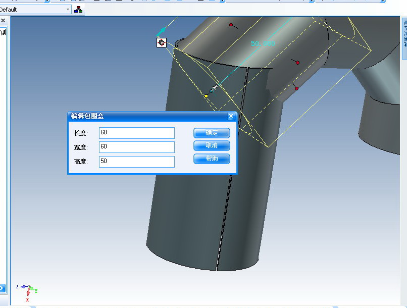

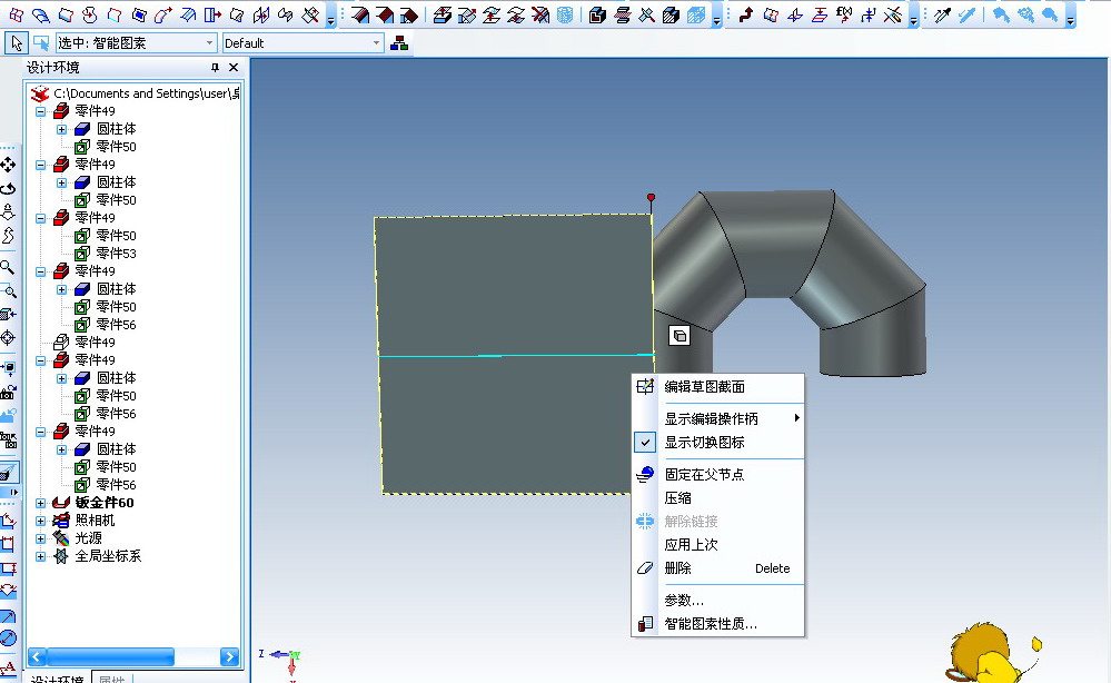

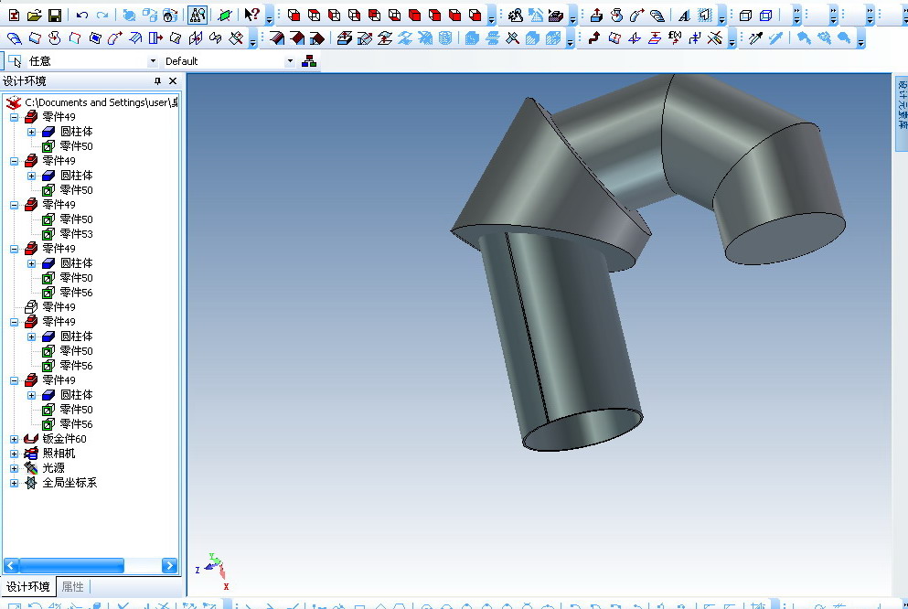

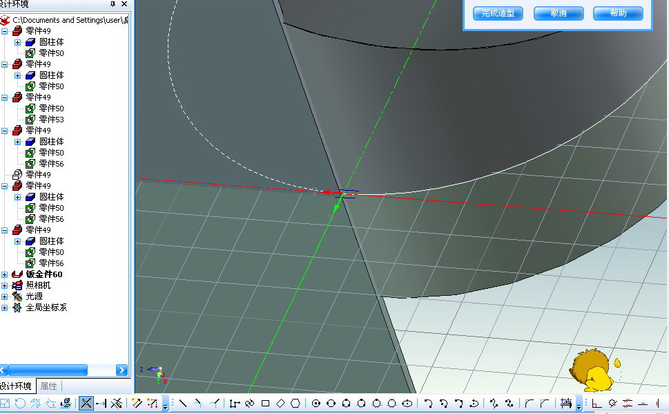

发表于 2008-1-9 21:49:27 | 显示全部楼层 来自: 中国山东淄博

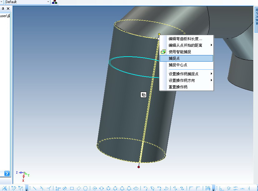

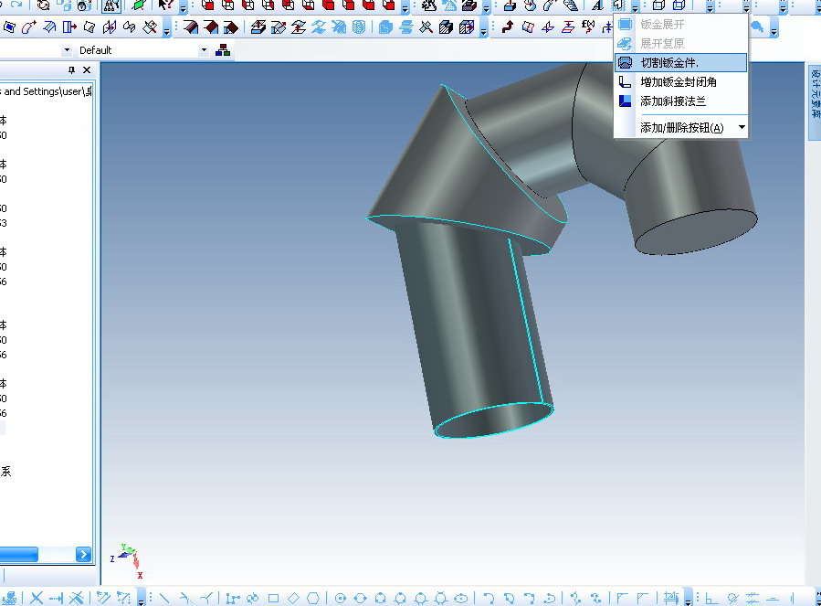

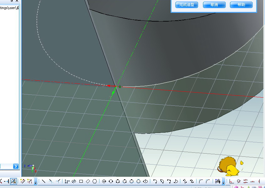

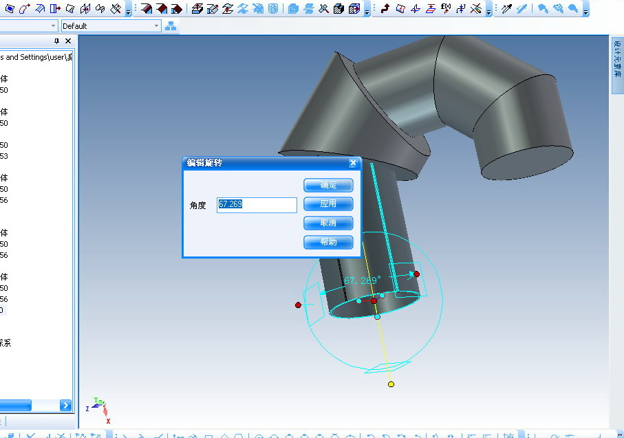

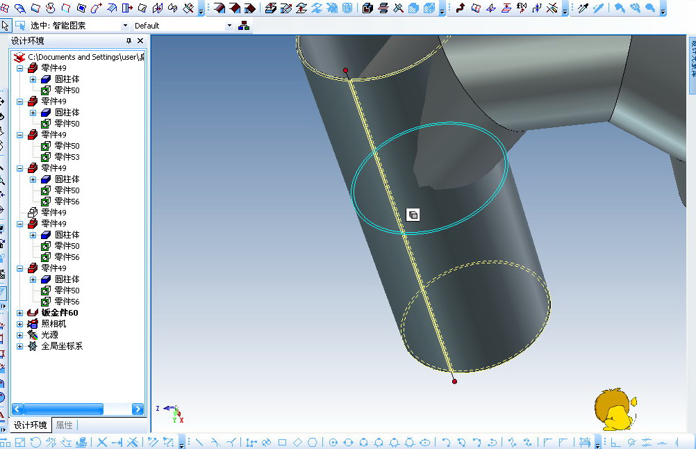

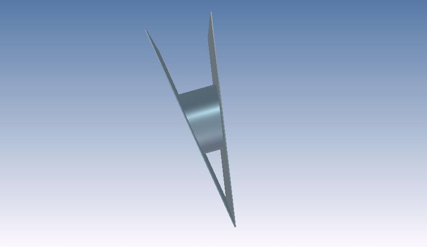

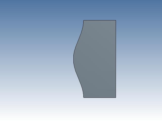

1.先做成弯通实体如图;! j2 s- ?( h1 Y8 T, `
2.加板金——选择“弯曲板料”,如图;# B% }) J% f- T1 I+ @2 d2 n" ^
3.编辑板金截面二维图2 j3 @8 }3 M4 {5 A' M$ V6 M
4.以弯通表面轮廓线为导线;
7 l3 K2 C5 q  |  n; c( e! D6 @5.打断导线圆,并删除一段(由于不可以是封闭导线);
0 K9 i! f* _. x; g. @, }1 R6.完成板金造型;% a. k) Y8 ~; H  x. x) v: s  e
7.调整板金长度;
4 k5 v4 u  d( v. A3 d, N8.加粗相邻实体;
0 S3 r6 Y3 g" v6 [/ J9.调整板金开口到中间位置(目的获得对称的板金展开图);9 H" C: U. ^' l" H
10.用相邻实体裁减板金;) ~6 o) |9 i3 S* J8 l
11.压缩相邻实体,得到裁减后的板金;' v, q: o: c0 L" n/ J& }
12.展开(不管是不是提示错误都确定)。如图所示。

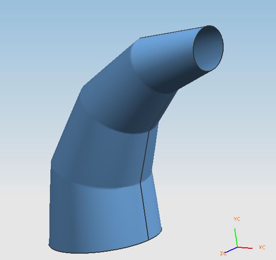

 楼主| 发表于 2008-1-10 11:03:52 | 显示全部楼层 来自: 中国江苏无锡

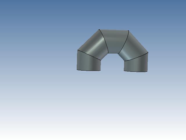

我也试做了一个,应该是这个效果了,做法有所不同!6 O- {' k  D+ O" r! T/ A
再次感谢yql369963的帮助! :handshake

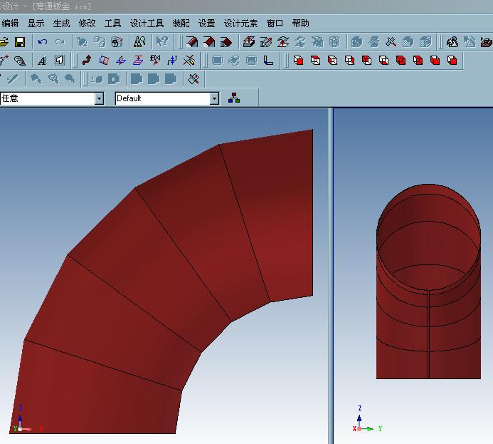

 楼主| 发表于 2008-1-10 13:41:24 | 显示全部楼层 来自: 中国江苏无锡

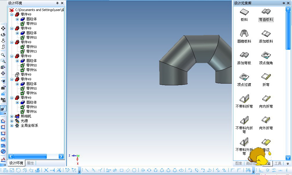

一,先用电子图板绘制想要的钣金件二维,将两个半圆等分
) n. J2 g$ M' G& q" S$ P( K1 J二,导进CAXA实体,做钣金,用到的是弯曲板料,做出一个,9 R. o7 E2 {' ?# S
三,然后做出减料的实体大小) d" z" {* h  L% v, P# k' M: S3 O
四,用到旋转复制。做出来。, l) i' K, F/ W  n" U2 S( o! A! |  {
可能不是很详细,但基本是这样的,应该还有更简单的方法,期待!

好机会,我也做了一个大概的样子试试。9 \0 ]( |2 L% o4 [! u: K
我是这样做的:1 P% C9 L. `! n0 |
8 A5 m: M' {% ?1 D+ I7 |, i 2.jpg 2 S" I' g- r- D: X! F2 ~1 o
3.jpg 1 X& x/ u2 c& K& f( W* b$ Z+ B/ c- k
4.jpg , T8 B" ]; l+ H! R  j/ z6 H: q  v* W
