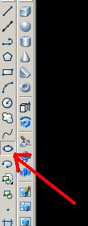

发表于 2008-1-7 20:23:19 | 显示全部楼层 来自: 中国辽宁
用ELLIPSE命令画椭圆,至于标注,我建议注长短半径即可。
唐昕晨 + 3 应助

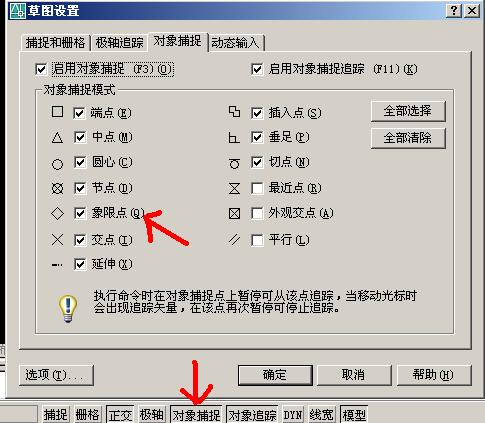

发表于 2008-1-7 20:33:50 | 显示全部楼层 来自: 中国江苏南通
绘图:1、ellipse命令;2、绘图菜单-椭圆;3、工具栏有相应的图标。
) ^& {/ D! F: j2 Y标注:直接线性标注长轴和短轴;或在长轴和短轴尺寸前添加符号RX和RY。
唐昕晨 + 3 应助
发表于 2008-1-7 20:34:50 | 显示全部楼层 来自: 中国广东广州
5.JPG       刚开始不熟可以点图标
, }) d# O1 |' b) L) J1 w7 A- \) ]% y( N3 L# Q
6.JPG   标注也可以点图标' K) h: j0 q2 W9 ?/ d( d) V8 u5 C2 D
* y  q& r" `3 y$ q" Y
7.JPG   标注时象限点前的勾选上
唐昕晨 + 3 应助
