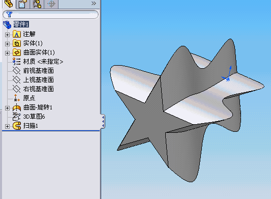

发表于 2008-1-7 16:21:22 | 显示全部楼层 |阅读模式 来自: 中国山东青岛
教程共为6张图,操作步骤均在图片里。1 i* f6 s7 }- {- _$ W0 Q; k, H% k

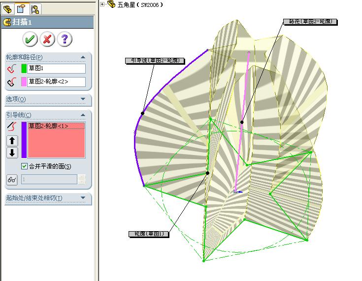

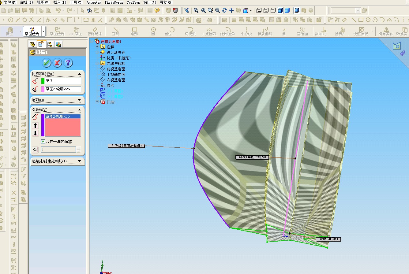

直接一步扫描可以做出来的, e. |% C0 \8 \5 u4 \- v7 k( p- _
$ h9 C% I5 p* M# Z0 E$ y: h
+ D& [" A0 S3 q, K. O, l  R: p 2.jpg

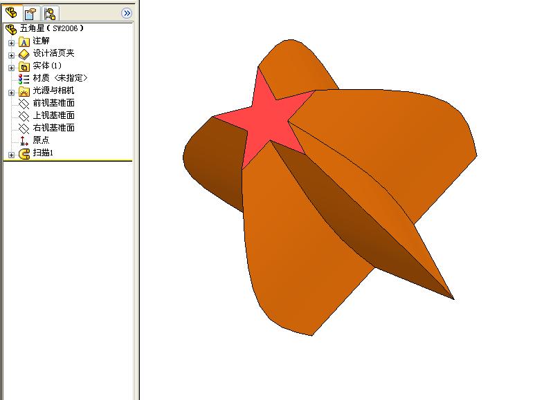

发表于 2008-1-10 12:36:46 | 显示全部楼层 来自: 中国上海
同意hahap的意见,在SW中无论新旧版本都只要一个扫描(二个平面草图)就可解决。
五角星(SW2006).rar

发表于 2008-1-10 21:20:02 | 显示全部楼层 来自: 中国安徽蚌埠
原帖由 w_hs1 于 2008-1-10 12:36 发表 http://www.3dportal.cn/discuz/images/common/back.gif2 i8 F& A7 T4 @0 J7 X3 k
+ u/ {: g$ p' B/ Z& C9 F
: G* z0 ~6 o# M; L! w% d1 J
请问不老总工:为什么我用扫描只能把一个角拉出来而其它的都不动沿着引导线动呢? 五角星.jpg
 楼主| 发表于 2008-1-11 09:32:50 | 显示全部楼层 来自: 中国山东青岛
原帖由 皮卡丘2007 于 2008-1-10 21:20 发表 http://www.3dportal.cn/discuz/images/common/back.gif" ?% T7 k; C- F! ^6 c: m% Z
5 }# I6 p+ |2 T; m; M% t! _+ [/ f# x  g/ k) Z5 \# `( p5 ^
请问不老总工:为什么我用扫描只能把一个角拉出来而其它的都不动沿着引导线动呢?717170
% p; R! t: [3 F: w( ]你打开不老先生的文件看看,草图的约束关系在起作用。
