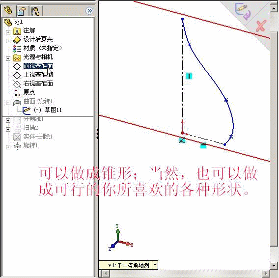

作为引导线的3D草图是此题的关键,我是用分割线做的。当然还可以用包覆、交叉曲线等方法建立。" m$ r' N/ t% N. v/ _
请看动画。后附参考part :) :)

发表于 2008-5-22 08:25:28 | 显示全部楼层 来自: 中国山东淄博
我也使这么做的 老是产生自相交的
发表于 2008-5-24 21:26:39 | 显示全部楼层 来自: 中国河南焦作
08不好用。我还没试过,不过好多07能作的08不能做,不过用其他方法应该可以作
( @$ f) K1 }$ W( v做了一下,可以做出来,你可能是没有建立所谓的草图14,要建一个,不然以那个构造线做路径(其实是样条草图也作为了路径)
8 J5 S  I, E- g当然自相交叉$ e" U  |  t9 F4 G2 m
