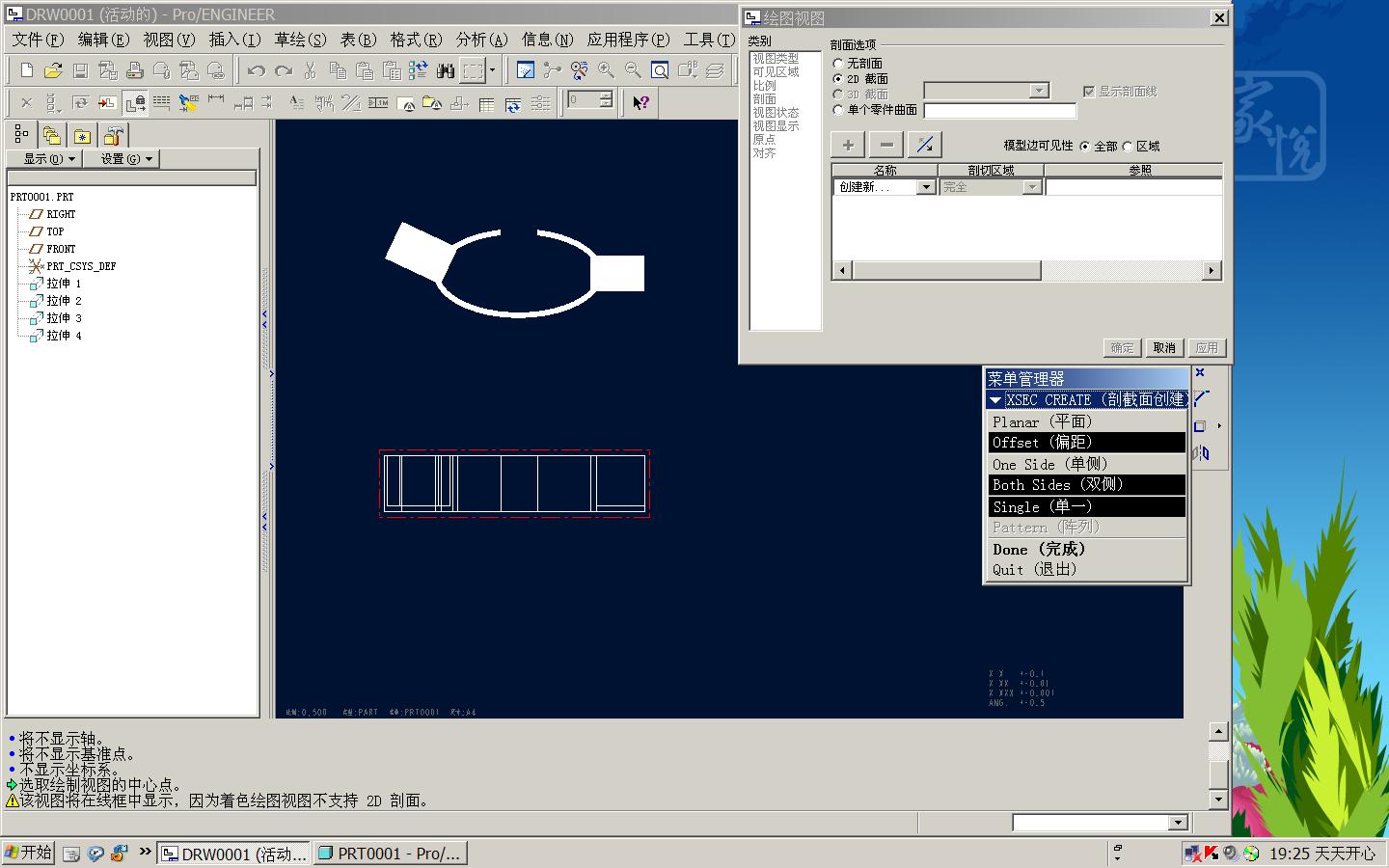

这样的产品好像做不了旋转剖啊,
8 B  o6 D4 T3 u* ~8 v6 O2 T' J
8 B) h$ U2 ~) i- ~- D展开剖是怎么样弄的呀,各位大师帮帮手
产品如图
产品如图
发表于 2008-1-6 08:34:14 | 显示全部楼层 来自: 中国安徽合肥

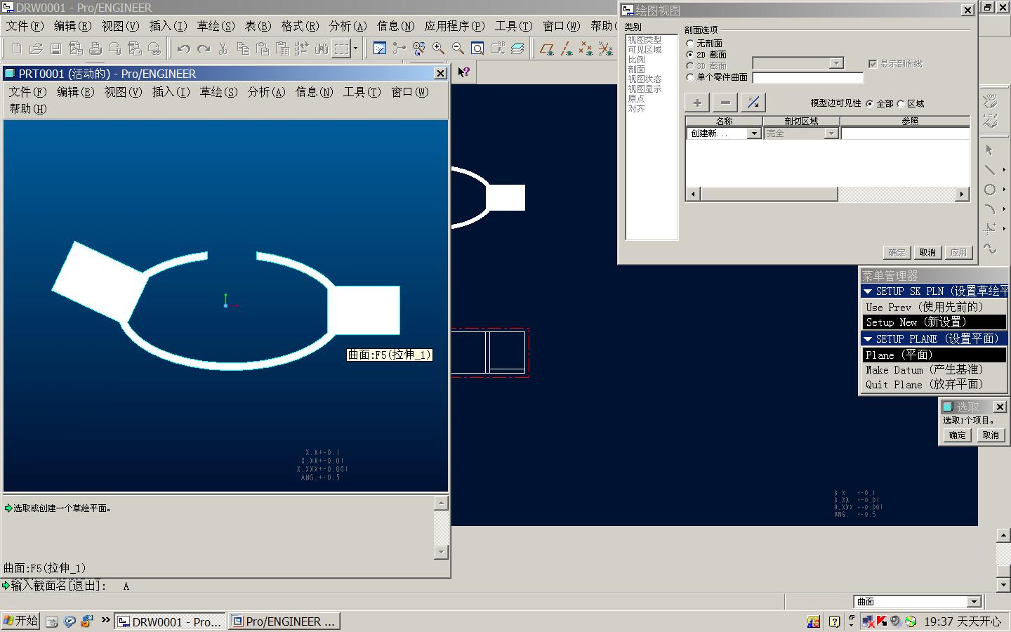

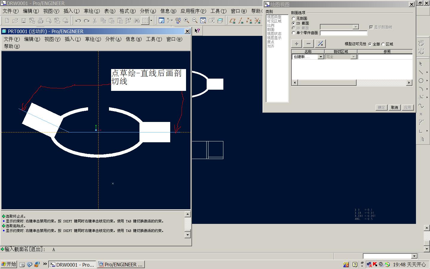

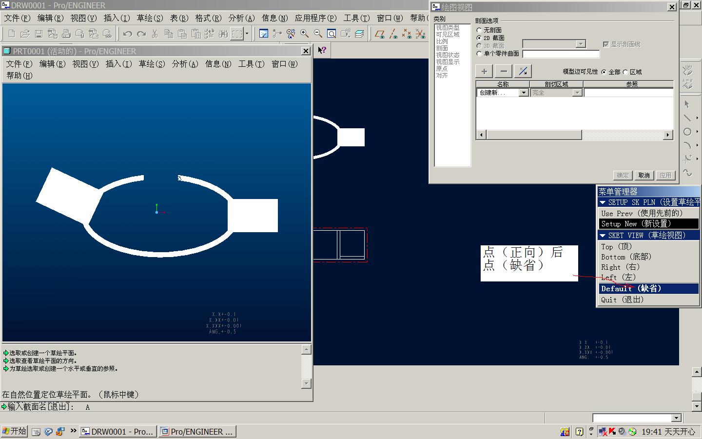

在工程图上做一投影视图并激活,双击或右键--属性,在绘图视图中选剖面--2D剖面--创建--偏距。; Y. M- [0 `! o6 {
下面的图供参考6 z0 y5 w3 k5 L8 I! X

好像3.0  还有一个对齐的选项
