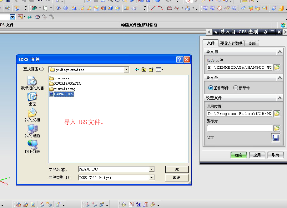

[UG教程] [022]一顶牛仔帽-单面单命令(UG NX5.0)
发表于 2008-1-4 19:08:32 | 显示全部楼层 |阅读模式 来自: 中国山东青岛
教程共为7张图,操作步骤均在图片里。
0 ]' O2 p5 C; o) P# h2 D1。
参与人数 2三维币 +10 收起 理由
2374 + 5 鼓励参与论坛活动补充加分
zcp68941125 + 5 同一个题目制作的不同软件的教程,只能给少

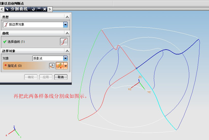

 楼主| 发表于 2008-1-4 19:09:20 | 显示全部楼层 来自: 中国山东青岛
2。1 K2 g5 ~/ v) Z- F

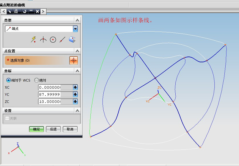

 楼主| 发表于 2008-1-4 19:10:13 | 显示全部楼层 来自: 中国山东青岛
3。$ n; o8 _4 H1 l
 楼主| 发表于 2008-1-4 19:11:12 | 显示全部楼层 来自: 中国山东青岛
4。

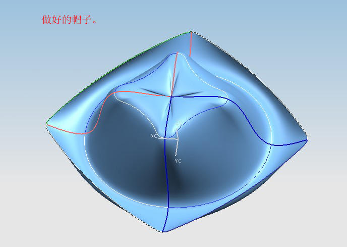

 楼主| 发表于 2008-1-4 19:12:09 | 显示全部楼层 来自: 中国山东青岛
5。5 ^1 q3 Q! x4 T% \  r& T$ s
 楼主| 发表于 2008-1-4 19:13:19 | 显示全部楼层 来自: 中国山东青岛
