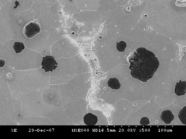

最近我做了个铸态铁素体球铁试样,在光学显微镜下观察和在扫描电镜下观察有些不一样,具体如下图;光学显微镜中在白色鱼骨状周围有许多黑色的物质,但在扫描电镜中却看不到黑色物质,只能看到球状石墨,铁素体和白色的物质.

根据光学金相,鱼骨状为莱氏体共晶,常出现于铸态组织当中.
7 e6 h  e* l) J* |不过从此图来看,此莱氏体共晶的出现很可能由于过烧引起的,分析如下:# m5 z: n$ V& }# h; W- C# N9 L
1.莱氏体组织出现在晶界,属于晶界发生过烧的明显特征;! X1 y- y9 d: l. i) S1 t7 H
2.莱氏体组织周围的黑色组织,很可能是由于过烧引起的晶界氧化.
# H5 o9 }) K$ n
* I" Y$ y& O# u" F- l0 Q/ T+ N1 y以上,纯粹从金相上来观察发现,具体应结合该试样的热处理过程进行分析.

扫描电镜的照片衬度较差,所以不易发现某些反差较小的物质。

光学显微镜是通过光线来成象  衬度较好一点+ f. E% y# n' e# t  M
而那个电镜照片 是通过 二次电子成象的 基本上是反映形貌的  衬度较差一点

扫描电镜是形貌像,观察的各种相或者其他缺陷在同一平面必须有一定的高度起伏,这与光学显微镜还是有共同之处,不过是使用了二次电子放大像。由于楼主的光学照片倍数高于提供的电镜照片,不能说明扫描电镜看不见。电镜照片的一些晶界都未能显示出来,观察的时候可以适当倾斜样品角度。在光学显微镜中的那些黑色部位在电镜照片中依然表现出来,如那些白色的层片和点,并没有像楼主说的消失了,呈现白色正表明了在形貌上表现为凸起。放大更高倍数应该能够清晰观察到。

, f& N3 y5 U6 Q4 z6 T1 G; i最主要的原因是扫描电镜和光学显微镜的成像原理不同,扫描电镜的衬度和元素的序数成正比,所以在因为你说黑色物质和周围的元素含量差别不大,衬度小一些而已

. [/ Y  ^+ @& v/ n* Y( M: L这两张图片都是500倍,按照楼主说的,在扫描电镜中3600倍下,应该可以找得到,但我却在3600倍下找不到(鱼骨状周围)黑色物质.( b% w5 R# `) R/ C! e* _

注意:光学显微镜下的金相图中的铁素体晶界是黑色的,而扫描电镜下的体素体晶界是白色的。同样,光学显微镜下的鱼骨状组织周围的黑色物质在扫描电镜下呈现为清晰鱼骨周围凌乱的白色。个人见解,仅供参考。

" T. U0 E6 ^  n* K& D都是500倍,但是你在贴光学照片时忽略了缩放比例,也就是说你的图像分析软件没有定倍缩放的功能。你如果在图片上加上标尺就会很明白了。
) O8 P: h# j; Z' B那些黑色的区域是由很多白色的小条或者点组成的。电镜分辨的腐蚀之后的凹陷和凸起,扫描当然没有投射效果好。
tdragonfu + 2 技术讨论

3 C0 N7 ^; C7 ~0 r. L5 y0 p( T7 b成相原理不一样,结果当然不同,扫描电镜代替不了光学显微镜,在金相这块,以光学为主,扫描电镜只是辅助。做个ESBD试试,或者做个EDS的面扫描。

楼主发的金相照片没有显示出来,我看不到,只能估计一下。扫描电镜看的东西要导电,对于不导电的物质,在做扫描电镜之前一般要在其表面喷金,然后才能看清楚形貌,否则看到的就是发白发亮。你所说的在光学显微镜下可以看到黑色物质有可能就是氧化物或某种不导电的东西,在扫描电镜下就看不到真实形貌了,可能看到的就是白色的。
