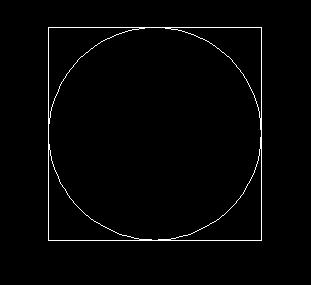

机械制图从立体到分视图比较好做   从分视图到立体图就要想象力和理解力了
7 @& [& m& T+ a刚工作的时候师傅 给我出了一道题   有意思  拿出来晒晒  博大家一笑1 C* s2 ]4 g" q  e" w8 b3 ~& U6 B
    题目:某物体 正视图  后视图 左视图 右视图  上视图 下视图均为一正方形内切一个圆

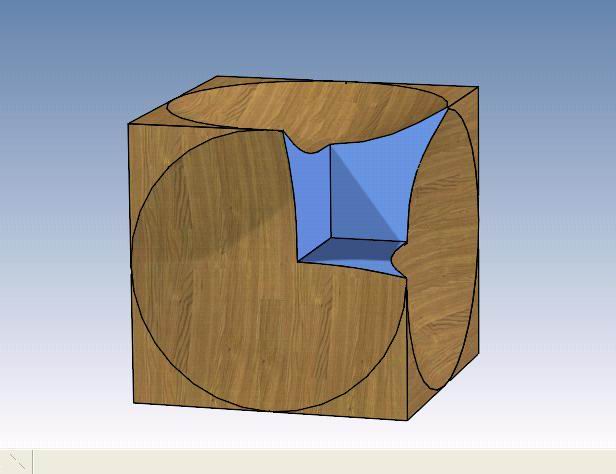

发表于 2008-1-4 15:34:45 | 显示全部楼层 来自: 中国江苏常州
一正方体被三个孔穿透。
发表于 2008-1-4 15:44:05 | 显示全部楼层 来自: 中国辽宁鞍山
高明高明,有没有其他答案???

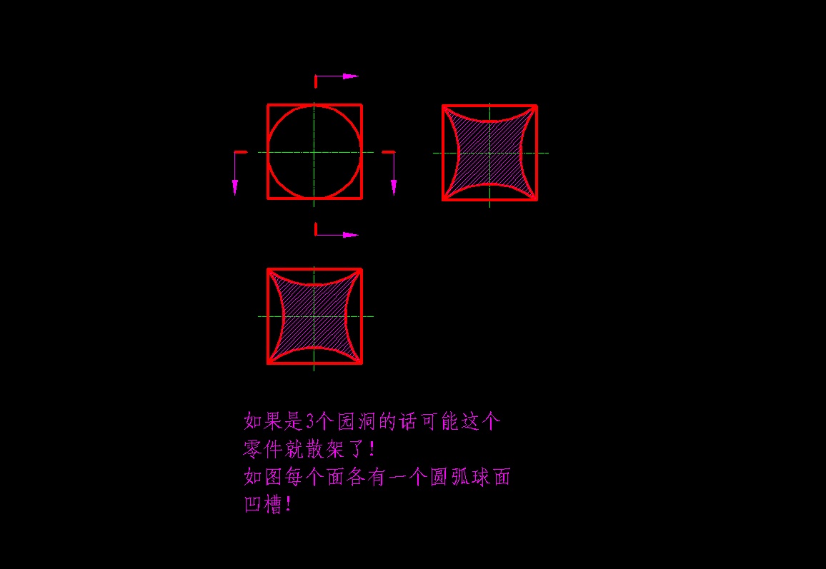

看看这个:9 w2 Z3 s" D( N3 m' M0 _5 i5 ~
& i& q$ B9 `$ \0 C
[ 本帖最后由 sxfqz 于 2008-1-4 15:50 编辑 ]

 楼主| 发表于 2008-1-4 16:36:42 | 显示全部楼层 来自: 中国广东佛山
针对6楼的  你的图也不对  因为 我的问题中没有虚线  你的实体在三视图中有虚线的& L$ R) n! V) Y5 H' q9 t  T

发表于 2008-1-5 08:53:58 | 显示全部楼层 来自: 中国江苏南京
这是一个立方体六个表面都挖去一个等径球冠,如不允许有虚线,那就是一立方体被三个孔穿透  q! y. j6 I/ q" [9 f9 j

 楼主| 发表于 2008-1-5 09:03:15 | 显示全部楼层 来自: 中国广东佛山
回复 12# 的帖子
穿透立方体就 散了     M+ M  l3 K, y$ n; I
与圆相切的地方是边  不是 一个有宽度的条

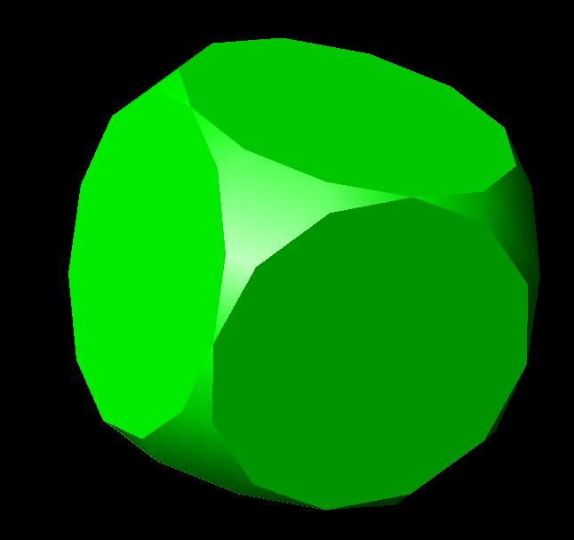

发表于 2008-1-5 09:06:23 | 显示全部楼层 来自: 中国山东济南
应该是三个圆柱相交!
0 Z& J% V& q1 |$ K' E/ R' z/ q- |好像也不对,这样园四周各有一条线和顶角连接了!
3 z* U( y4 a+ {* n& C2 ~" i1 d( Z8 @) r$ j$ L& P0 U, q
[ 本帖最后由 sxfqz 于 2008-1-5 09:32 编辑 ]
 楼主| 发表于 2008-1-5 10:37:56 | 显示全部楼层 来自: 中国广东佛山
回复 14# 的帖子
呵呵  同志做的东西 蛮有想象力的 9 _, T5 [" r* E" p, V
不过这个物体的 三视图线条好多啊  虚线更多    与题目不符啊
) X  x) h6 {$ }2 [/ Y: U2 ^. R* L7 m& S& s/ c% m$ I9 C" t
先感谢下 辛苦了

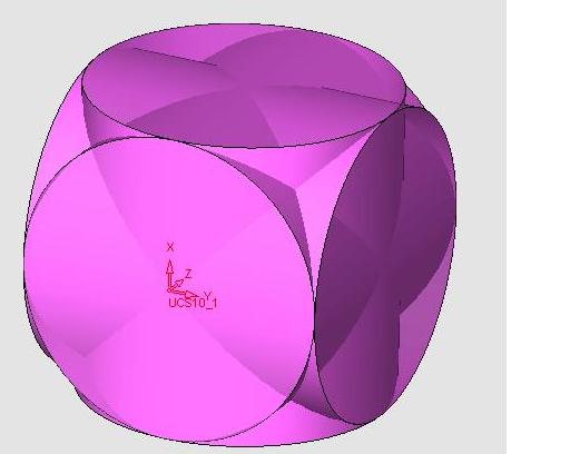

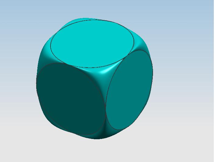

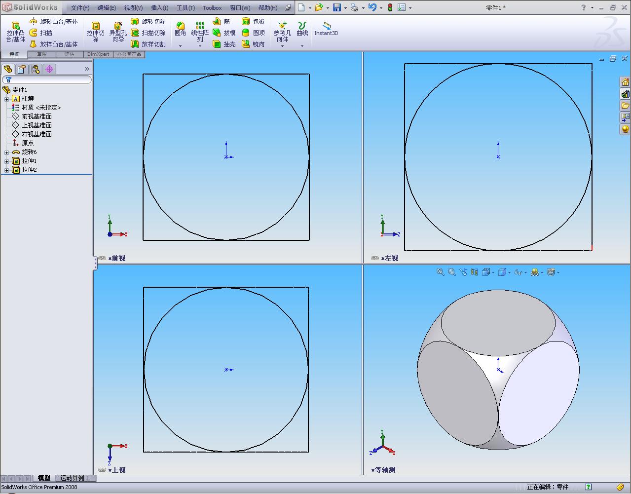

发表于 2008-1-5 10:55:59 | 显示全部楼层 来自: 中国辽宁丹东
应该是打麻将用的骰子,只不过8个顶点是曲面。我3维制图不行,请高手做出!5 f. g: N8 s$ v0 n0 y! c' U; L
(我用sw2008做了一个): g- C0 Y) P! b+ i
& A& f$ Y( [( |" X+ B' W: x: \4 Y
[ 本帖最后由 austin_tom 于 2008-1-5 15:16 编辑 ]

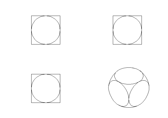

发表于 2008-1-5 11:34:35 | 显示全部楼层 来自: 中国辽宁营口
9 k, x  m; L8 [: C5 _4 N
, X/ v0 Z# V1 H) |8 S/ w Untitled-1.gif
Drawing1.rar
22.61 KB, 下载次数: 22
发表于 2008-1-5 11:34:54 | 显示全部楼层 来自: 中国广东东莞
对不对,作的不太准确
 楼主| 发表于 2008-1-5 13:36:50 | 显示全部楼层 来自: 中国广东佛山
回复 16# 的帖子
呵呵   你的思维模型基本是建立起来了
/ L5 N! H7 G" H; N( _3 y- A  @- s0 v但还是有点不足  麻将色子的三是图是正方体    只不过角是有园弧过度+ D0 e# E3 _" Z' ~1 g$ g* i
已经很接近了  这个的制作很好做
7 g3 L- \- @2 F% d1 k& s& @% @等下发
 楼主| 发表于 2008-1-5 13:39:15 | 显示全部楼层 来自: 中国广东佛山
回复 18# 的帖子
你的模型是用正方体 6面贴圆以后倒角做出来的吧
" @8 D1 e! M/ S# S* q( X, e  E3 C所以看起了是有点不准确   不错了

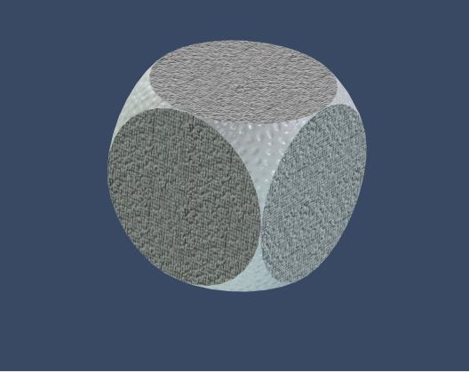

 楼主| 发表于 2008-1-5 13:48:32 | 显示全部楼层 来自: 中国广东佛山
我的做品

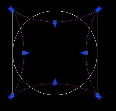

 楼主| 发表于 2008-1-5 13:53:32 | 显示全部楼层 来自: 中国广东佛山
我的做法
CAD 做的实体
* J) p& b; _5 W# {2 O7 Z做实体图的时候    做一个正方体   再做一个球体 直径等于正方体一个面的对角线长
5 g2 j' M# @% z9 h+ ^! H/ A0 y9 d: V使球体与正方体内切  用交集就可以产生出来了
  q/ k# a& u( \7 W3 j4 Q7 \$ v6 ?: O; ]
[ 本帖最后由 ★新手★ 于 2008-1-5 14:21 编辑 ]
 楼主| 发表于 2008-1-5 13:55:47 | 显示全部楼层 来自: 中国广东佛山
CAD 做的实体
