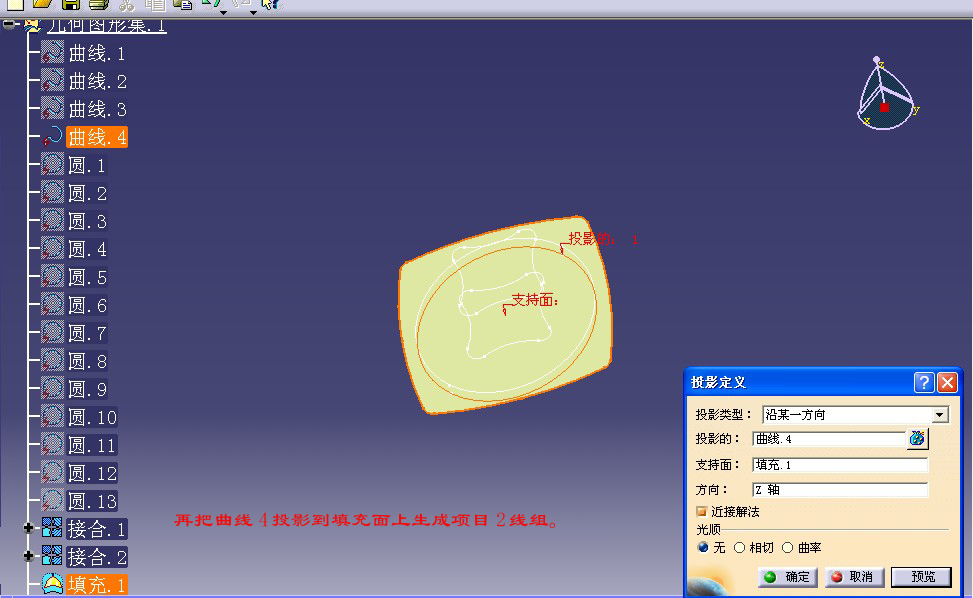

CATIA也可以做出单面无辅助线的面。我是用CATIA V5R17做的。
1 u- Q' `2 o- F* ]: a9 H0 ^教程共为10张图片,操作步骤均在图片内。最后为PART文件,望大家参考。
7 ^8 r" @; B8 W: T1。
