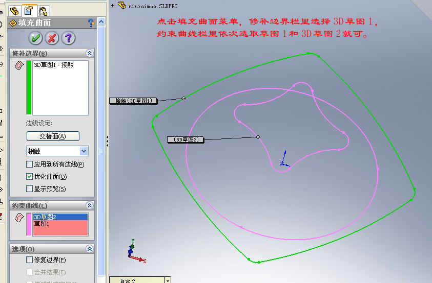

如标题,我是用SW2007做的。
) _  x9 r7 Q; F% y& b  |+ N教程共为9张图,具体操作步骤均在图片内。最后为PART文件,望大家参考。
% l8 I! ~3 ^% r! ?" @! u- N5 P, o  V1。
参与人数 2三维币 +18 收起 理由
li5jun1 + 8 加大教程奖励力度,鼓励原创教程
zcp68941125 + 10 做的不错,特别简洁

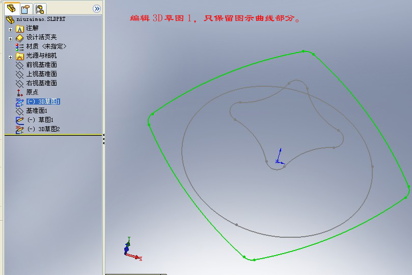

 楼主| 发表于 2008-1-3 08:07:59 | 显示全部楼层 来自: 中国山东青岛
2。
; l4 M' o' j% v, {3 j8 {/ n y2.jpg

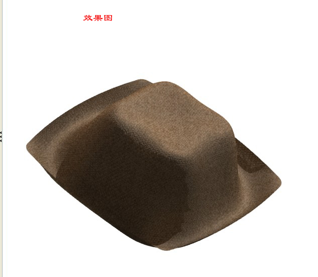

 楼主| 发表于 2008-1-3 08:08:45 | 显示全部楼层 来自: 中国山东青岛
3。

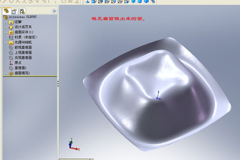

 楼主| 发表于 2008-1-3 08:10:30 | 显示全部楼层 来自: 中国山东青岛
4。
/ x4 n# @  r) n9 |% Z, n/ _ y4.jpg

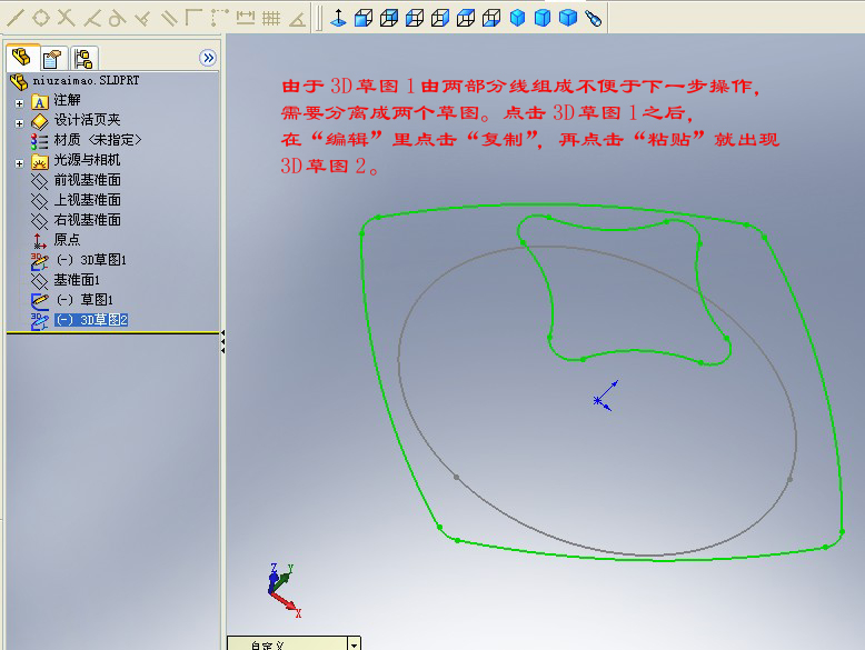

 楼主| 发表于 2008-1-3 08:12:03 | 显示全部楼层 来自: 中国山东青岛
5。

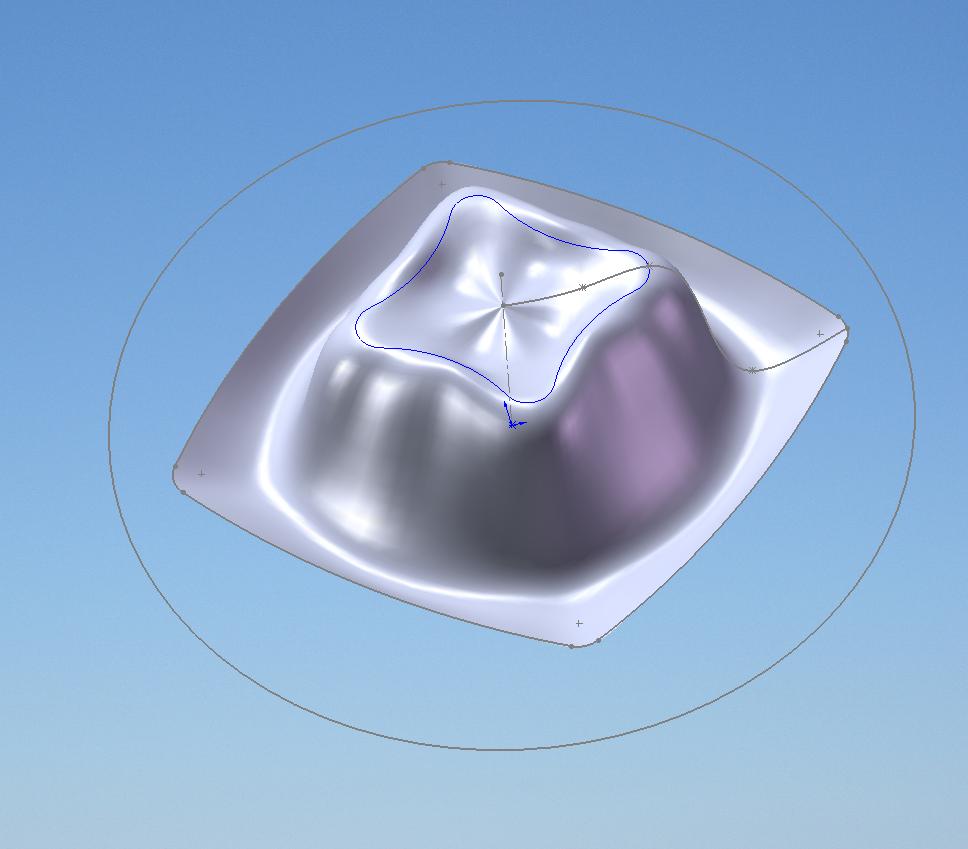

 楼主| 发表于 2008-1-3 08:12:54 | 显示全部楼层 来自: 中国山东青岛
6。

发表于 2008-1-3 21:58:39 | 显示全部楼层 来自: 中国江苏苏州
现学现卖! :P
发表于 2008-1-12 09:13:01 | 显示全部楼层 来自: 中国广东中山
我也学着做一个
发表于 2008-1-25 09:07:32 | 显示全部楼层 来自: 中国广东深圳
用扫描也行,不过要多加一个轮廓线
