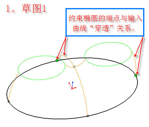

1。在上视基准面上新建草图1
: x% T' C2 F2 z  h4 \8 w 1.jpg + C) h% h, c% J  c# \& p; D/ N/ H$ M

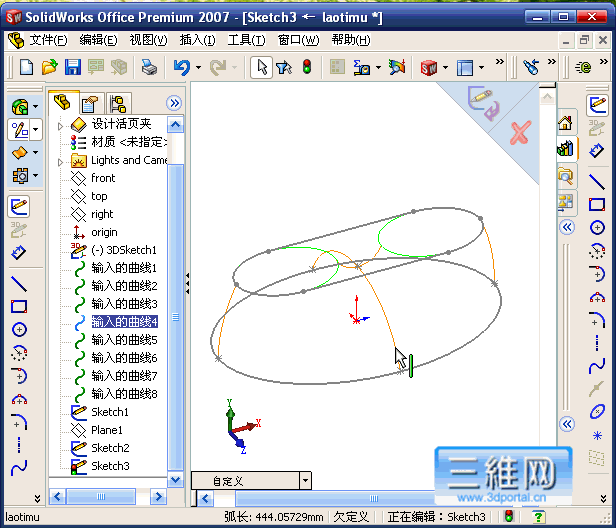

- D" ~5 d1 n7 M* Z3。在新建的基准面上草绘草图2:
/ Y* j& g3 l- M9 J) K5 @8 f7 o: t 3.jpg
1 n) p1 Q- V" y' [
' y9 s( e+ @  e" }2 Y4。在右视基准面上草绘草图3:
5 F. w7 |$ Y3 R: y 4.gif
' J' }" K5 x. L/ @. W5 w

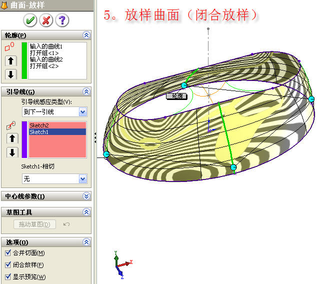

9 U! ~$ Z) x6 L4 }$ v- h' m( M3 }1 U5。放样曲面, 5.jpg . U$ e! D# B( f' y& _3 W4 T1 p9 s

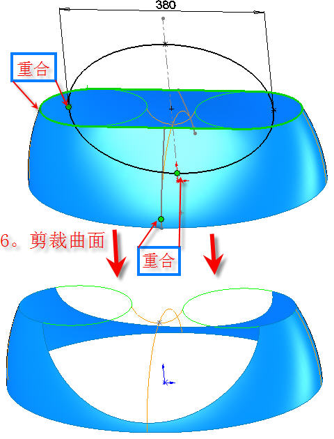

/ ]! e) t9 {, R6。在前视基准面上草绘草图4,用草图剪裁曲面:
, \# k# O4 \# F4 T9 x6 z- J' } 6.jpg ( x( z* B& O5 n* b) E

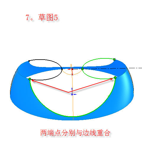

7。在新建的基准面1草绘草图5 7.jpg 9 W- A8 `/ f2 `# `, S

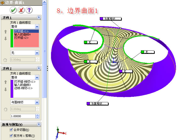

7 e5 B+ b2 I, [( e0 P+ o: c5 J8。边界曲面,轮廓分别人草图5、剪裁曲面的边线、输入曲线:
0 A" {9 p7 v: @4 M8 W1 ^) x 9.jpg

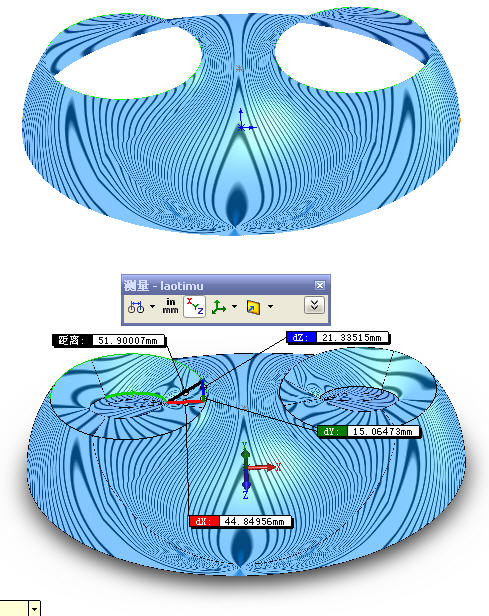

, X* N7 ^+ i* O1 w$ T1 q9。缝合两个曲面,加厚,最大可加厚51.9mm。
9 m  j5 [% f3 }$ }: j" f4 v 10.jpg . g  |6 H  o. [. T6 h

你会SW吗??楼主?& J: X8 r( S7 e( t( N* q9 G6 z/ }
sw直接拉面填充就万事OK了!!!
发表于 2008-9-6 01:02:43 | 显示全部楼层 来自: 中国广东广州
做出来还是G2的,被你这么做,汗!!!!!!!
$ ^9 V( r/ G& M2 J  S你加厚到50+又有什么用>变形这么厉害!
