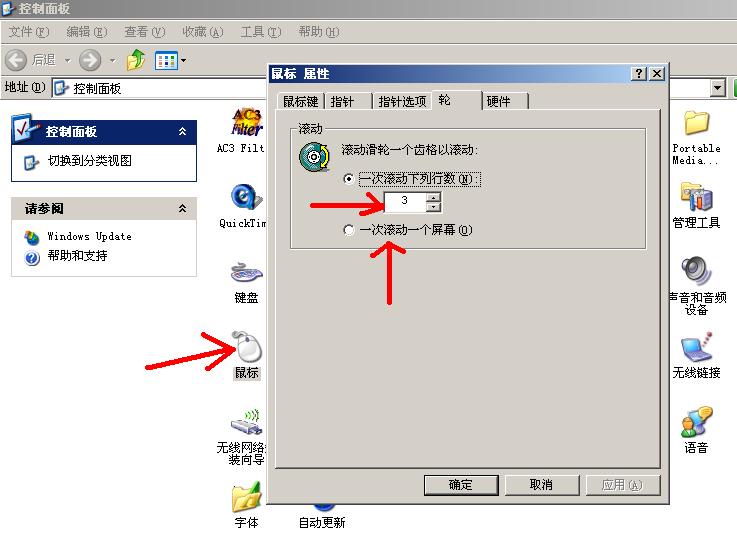

:handshake 鼠标中键渡轮可控制图形的显示放大或缩小,从哪里可设置其滚一下放大或缩小的倍数?急啊!!!!!!!!!!!!!!!

楼主可以试下这个,在Office 有用
  _9 u# q9 g4 \3 S1 d& A. a  U QQ截图未命名.jpg # V( S. _2 Z+ T6 B' M  r& Z% a

在CAD里面还真没留意这个
 楼主| 发表于 2007-12-31 10:38:33 | 显示全部楼层 来自: 中国广东东莞
回复 2# 的帖子
谢谢楼上,
* t, I+ [7 i) B3 k; `5 A: t, ]! j% E5 g
通过百度"ZOOMFACTOR"可控制
