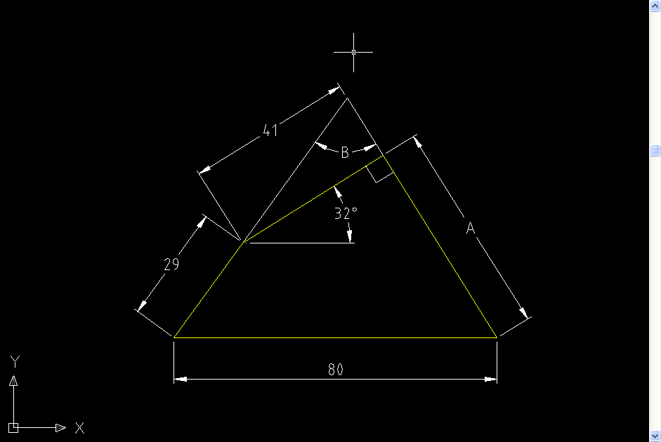

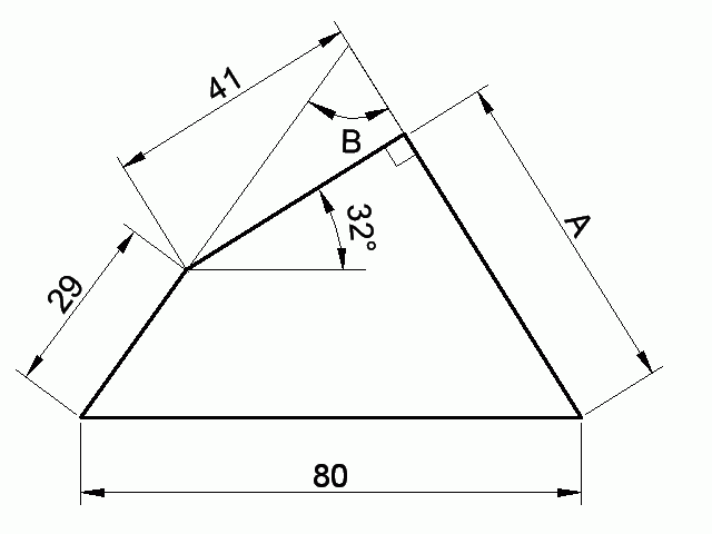

9 c3 A$ s4 I& Q- U+ k【进阶级练习题53】
8 A$ e0 B; a  W+ F& D* }; X. _, l- t& K- D
求:) Z& F8 |1 m) P: \1 R2 g4 l6 X
1. A 之长度值为何?
) \: R3 N- V' _3 d& s  \# t            a. 53.3666      b. 53.6366      c. 53.6636
7 j3 Z. s' v, t( S* d2 .B 之角度值为何?" ^! J9 e( N% J; J% y: B: M
            a. 67.6676°      b. 67.6766°     c. 67.7666°7 G" y& }( D/ n7 d) E- F* \8 i& B5 X7 Z
3. 粗线图形所围成的面积为何?( b2 d4 P8 M8 o' {
            a. 2035.2450     b. 2035.2540     c. 2035.5240+ f- C+ u" X, e0 L* W( R

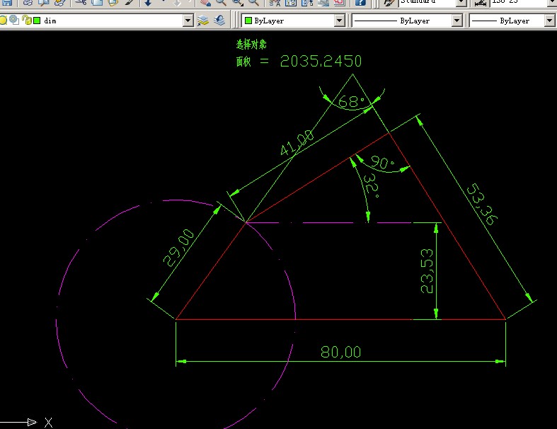

发表于 2007-12-30 20:33:54 | 显示全部楼层 来自: 中国广东佛山

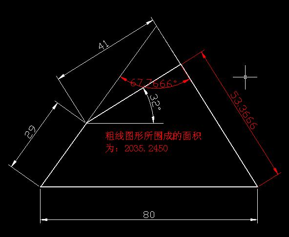

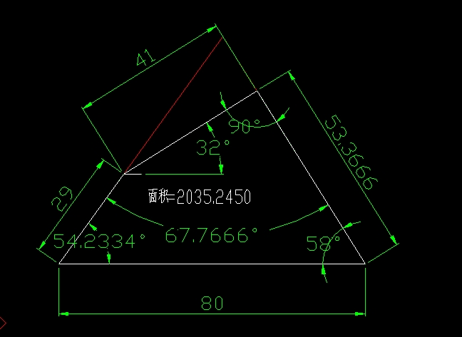

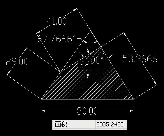

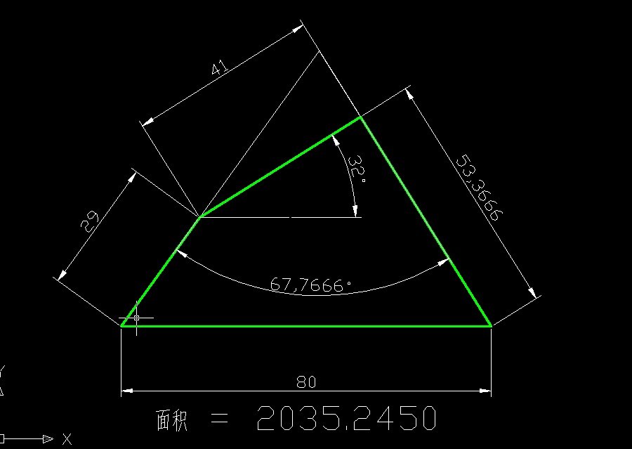

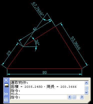

发表于 2007-12-30 21:23:45 | 显示全部楼层 来自: 中国台湾
【进阶级练习题53】" P9 w, [! e/ Z/ g: G; [
求:
8 G! j) c+ v! z" U1. A 之长度值为何?a.53.36668 W1 V& T5 ^6 d' M3 F8 B
2 .B 之角度值为何?c.67.7666°
/ j: @0 K- i$ W/ p7 ]. j3. 粗线图形所围成的面积为何?a.2035.2450

ACA,好像这个比较简单!* S, e/ `& ?! Z- D2 U

1.A   2.C  3.A

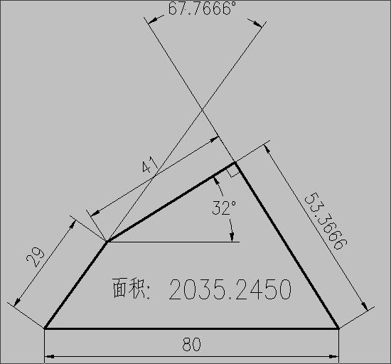

发表于 2007-12-31 00:54:48 | 显示全部楼层 来自: 中国河南焦作

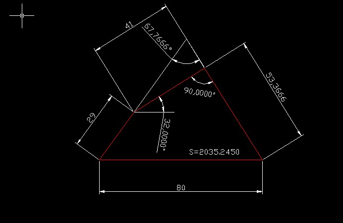

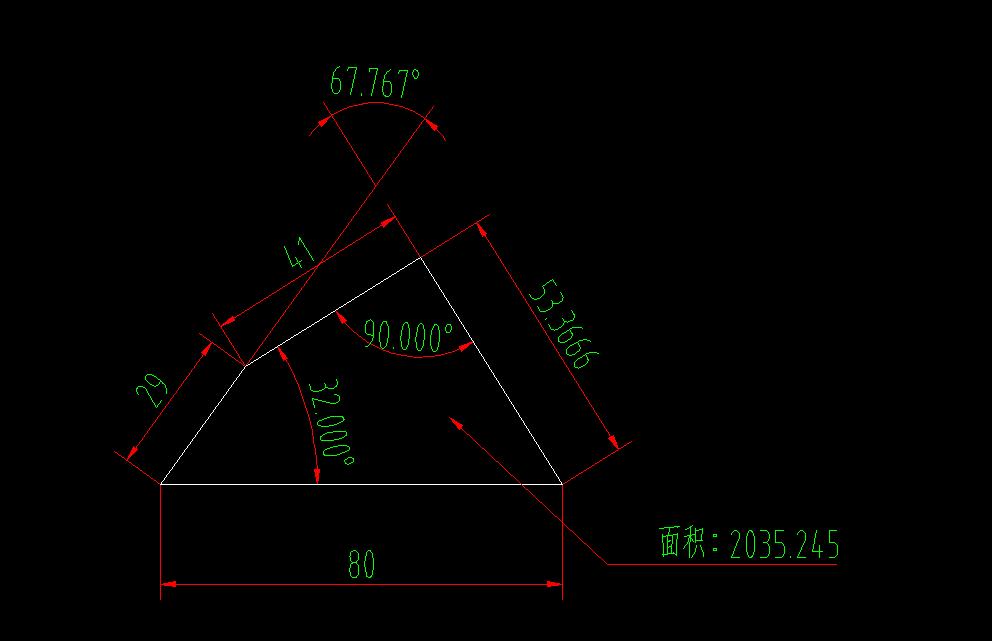

回复:

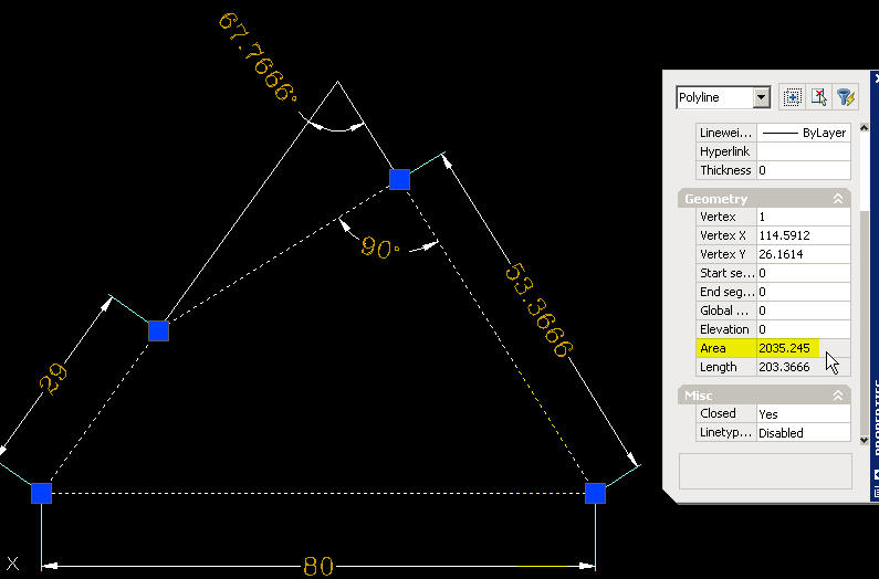

. t# p) ]) V2 T4 H8 k+ t/ S 111.JPG

答案是:ACA

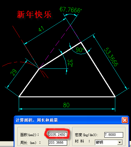

发表于 2007-12-31 09:09:38 | 显示全部楼层 来自: 中国福建莆田

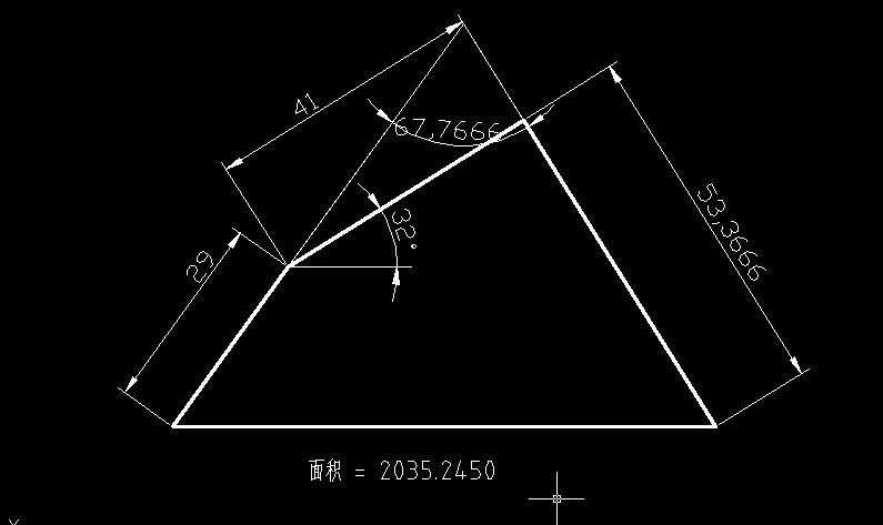

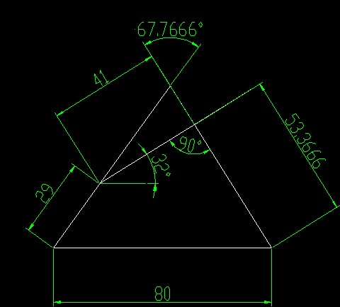

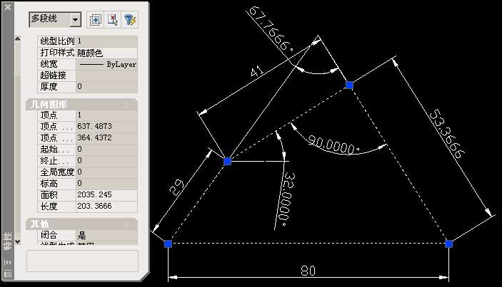

过年了.交最后的一个题,希望加多点分

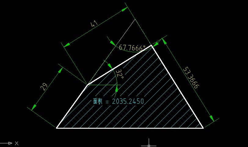

发表于 2007-12-31 09:30:27 | 显示全部楼层 来自: 中国广东韶关

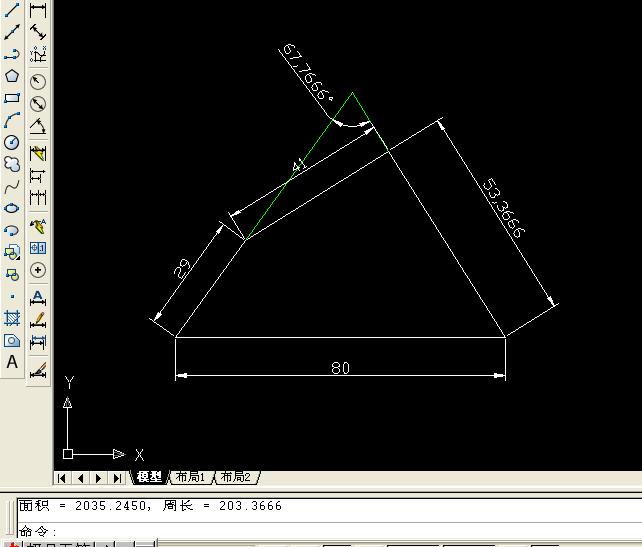

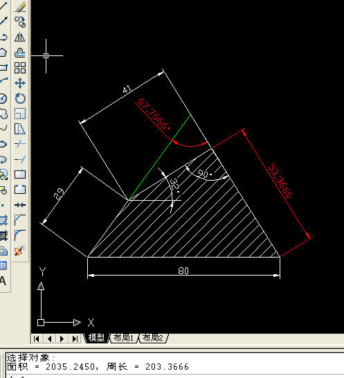

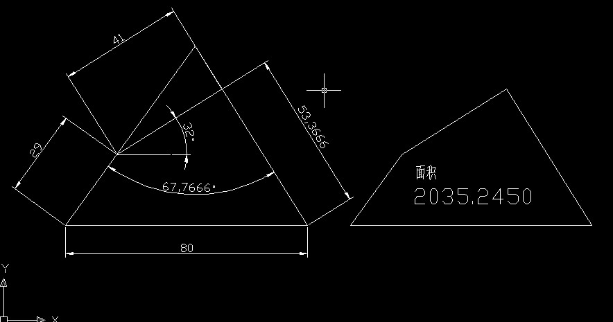

在不断的练习中,个人的CAD水平有了提高,新年来临之际,衷心的对SHAONX说一声:您辛苦了!祝您新年快乐!
