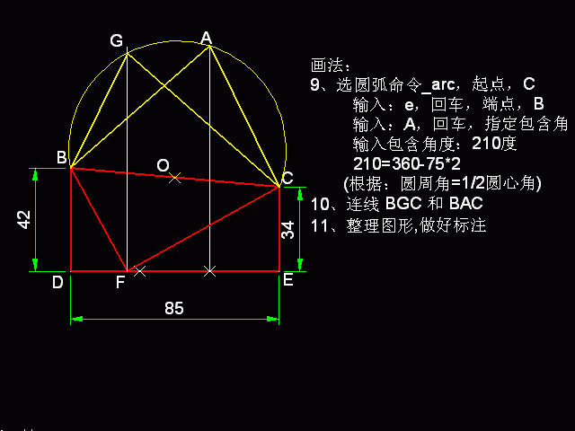

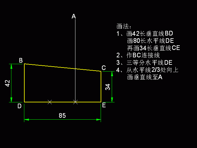

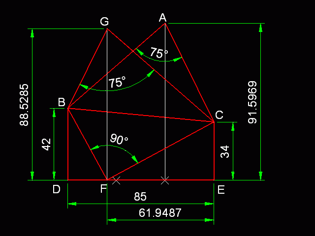

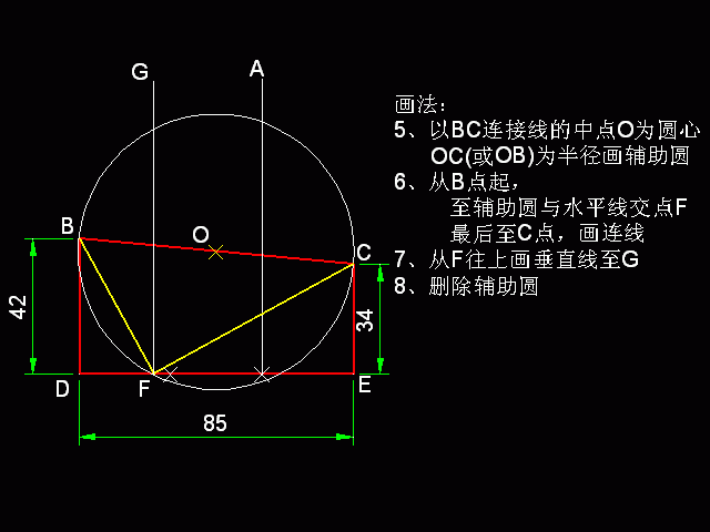

【进阶级练习题52】标准答案:* a) W. d! r& l5 }2 h0 z  d
1. a之距离 = 91.5969,就是(B)- N; h# x* q- v
2. b之距离 = 88.5285,就是(B)
- T7 ^* h0 f. u/ I7 M8 D6 @/ A3. 图形最外围的周长 = 321.8359,就是(C)6 }* L% k3 B1 Z+ F; _: G
: V8 V) A! E$ M( {  F. `9 {( b
' [  {; E/ j( o3 f$ _【进阶级练习题52】解题思路:
/ X2 ^3 Q& m! J" I    本题和上一题基本相似,只是再加深一下练习。4 P3 ?9 i& M+ B0 [1 |$ n
    本题的绘制关键也是根据几何定理“弦为直径的圆周角为90
& b2 N8 b- T% c# I1 w5 e度”和“同圆中同弦的圆周角相等”。
# l+ N& Q* Q2 K+ [6 A4 f    解题绘制方法,图示和动画中为两种不同的绘制方式。
