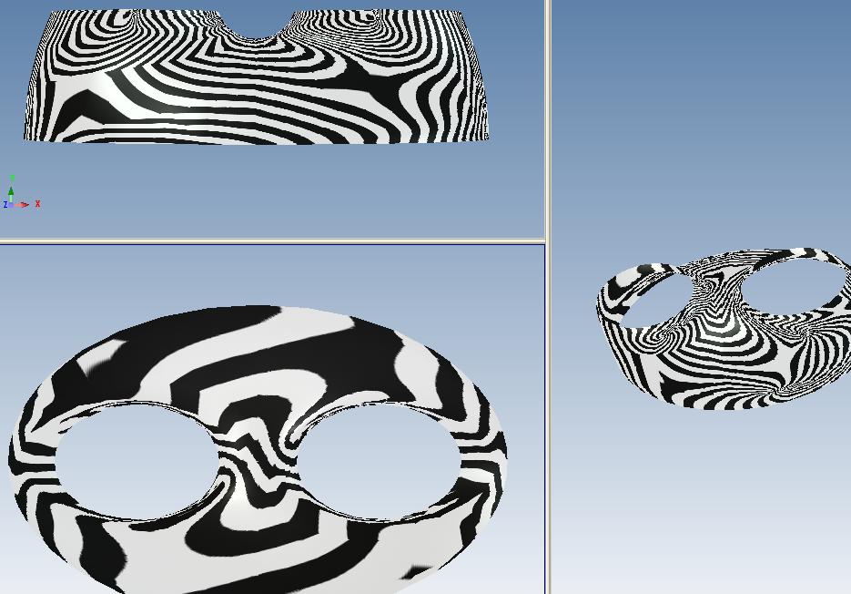

[已解决] 三维练习区题目--这个线架如何用实体做出曲面
发表于 2007-12-27 19:22:58 | 显示全部楼层 |阅读模式 来自: 中国河南郑州
如何用这个线架做出曲面,# e+ h# @, {1 O5 L* P
这也是三维总练习区的一个题目。0 y9 S( k7 i3 U: s1 i' o5 K1 X

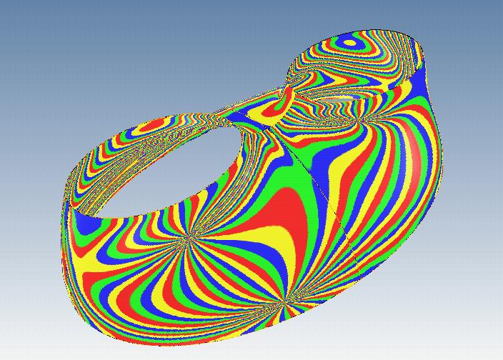

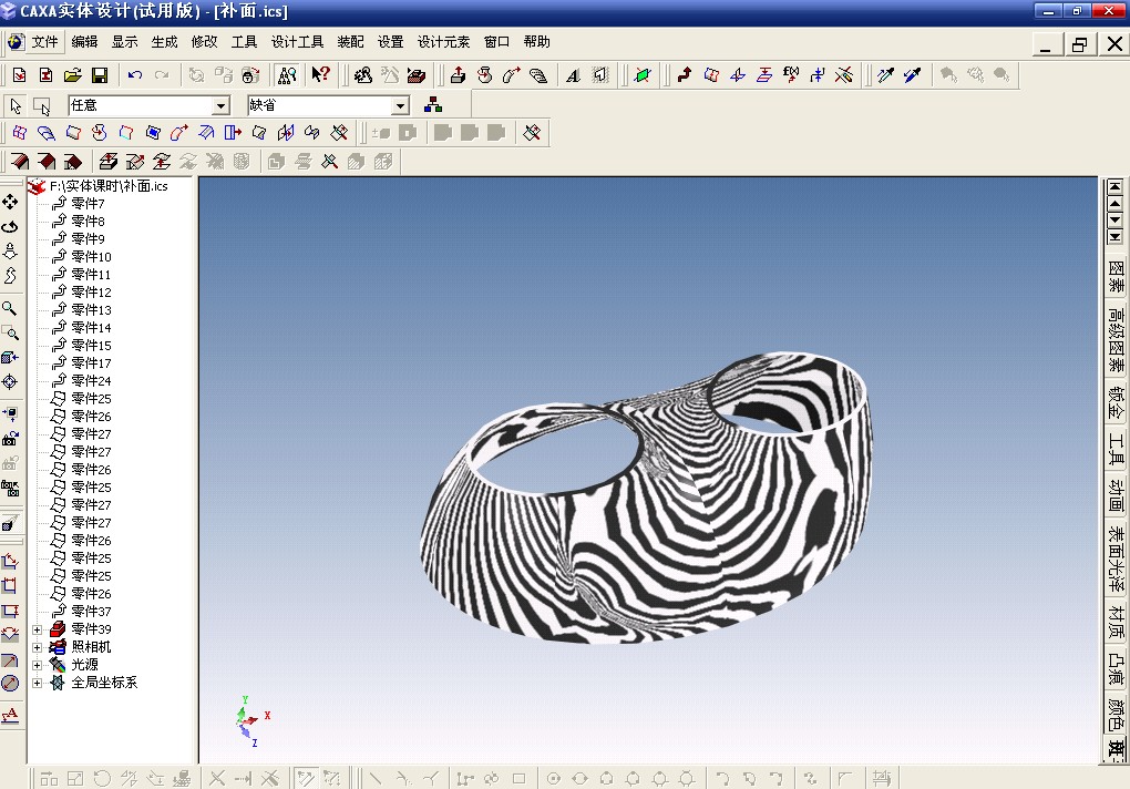

前几天我作了一个,由于练题区要求太高(G1效果对实体来讲有一定的难度)所以没有上传于练题区,用补破面和双导动做的,我的做法不一定正确,提供给你仅供参考。# B. ^) p# Y0 z$ u- h) s7 i; ~, W
1.jpg 2.jpg 3.jpg # E3 C; P0 M2 C6 ]

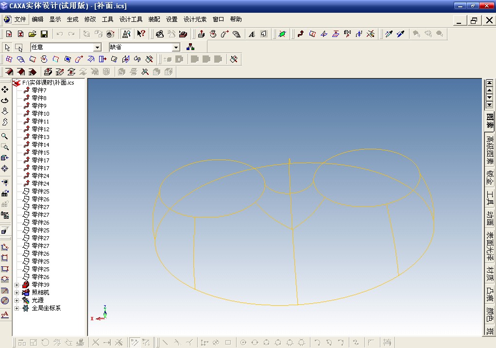

 楼主| 发表于 2007-12-29 06:23:06 | 显示全部楼层 来自: 中国河南郑州
楼上的又加了一些线,不知用原有的线架能否做成?我试了几次都没有做成。

直接 将它分成4个面 然后补4个面不就可以了 曲面质量不是很好不过可以做出来!!我的电脑 跑不起啊  特别是处理 iges格式补面的题,慢的很啊 双.jpg
