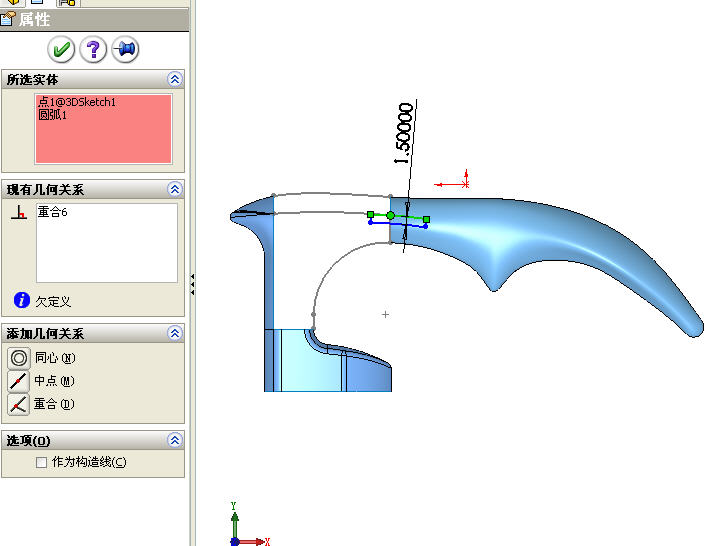

1。新建3D草图1,用 1.jpg “转换实体引用”命令把给出的曲线引用,然后用“曲面上的曲线”将面细分为多部分,并提取曲面曲线,用“样条曲线”连接两点,然后分别约束两边为“相切”关系,做好3D草图1。1 G; w+ F' \6 I& @9 ]
2 B' z& {2 ]/ k! M1 f' H" J. [  ], p% Z2 N

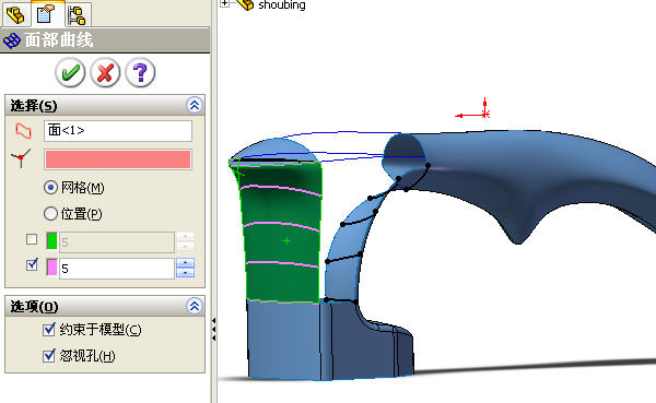

# X2 C7 n& ^  o8 ]% O$ k4 R3。新建“3D草图2”,用“曲面曲线”命令 1.jpg 分别提取下图两曲面上的曲线:
/ l" }( v1 p% T' m; n 2.jpg + W1 P$ W: q8 k7 ^
2 Y# X$ T* F- g- _5 |4 G. s7 k
3.jpg % ]5 X! r3 E$ d5 D* r1 Z6 W
- B8 k" [' J6 ]# g3 P) a. h; _然后用“样条曲线”分别连接两个端点,约束“相切”关系,这样两点间的样条曲线将直接控制着零件的外形,可以自己调节下,从而达到想要的效果。2 L+ y! ^: M) s4 a. B
