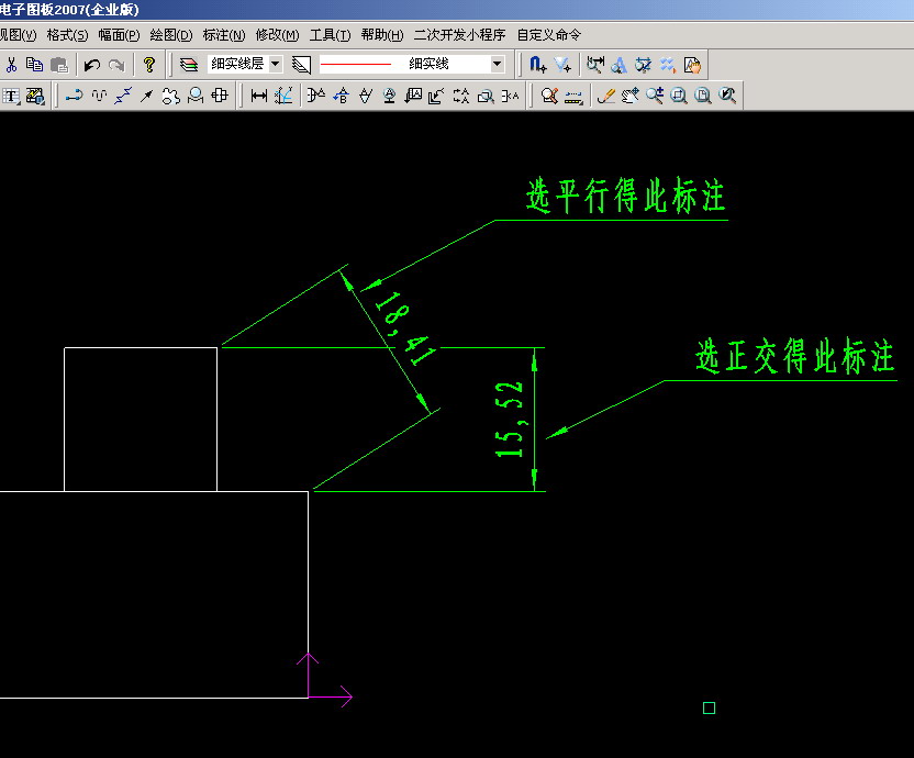

发表于 2007-12-22 10:35:15 | 显示全部楼层 来自: 中国山西太原
两点间的标注分两种情况:
' H& @9 i: C/ Z. e1  正交标法:在下面的设置条中选“正交”,标出的尺寸是两点间的水平间距或是竖直间距;
9 D/ z7 F( ~9 L7 g2  平行标法:在下面的设置条中选“平行”,这时标出的尺寸与两点的连线平行。

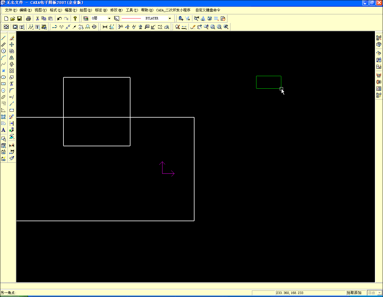

发表于 2007-12-23 08:33:27 | 显示全部楼层 来自: 中国广西桂林
原帖由 villy 于 2007-12-21 21:41 发表 http://www.3dportal.cn/discuz/images/common/back.gif3 \* q8 u4 Q$ W, G
有时候CAXA两个点不在一条直线上的标注,我总是把握不好,哪位大侠可以教教我啊。或者提供资料也行。谢谢。
7 V* K) ^6 X" G! W& {  p$ s8 ]
; U- _& o9 I1 q! p标注时按空格键,选交点,或直接I键选交点,屏幕点设置选自由,由此便可。
4 y: E3 y5 d; [) H, G5 A( ?5 ~* X7 P, ]' {见图:
发表于 2007-12-23 09:34:56 | 显示全部楼层 来自: 中国安徽芜湖
按照6楼的方法,在选择交点之后标注就无法选择“正交”或“平行”了,不知6楼是如何选择的?
发表于 2007-12-23 09:41:44 | 显示全部楼层 来自: 中国山东淄博
原帖由 ahe 于 2007-12-23 09:34 发表 http://www.3dportal.cn/discuz/images/common/back.gif
- x# M. {3 L- J0 P  f8 F; u+ K按照6楼的方法,在选择交点之后标注就无法选择“正交”或“平行”了,不知6楼是如何选择的?
  G5 V) B) t0 T  T( @( Z- H' y/ h9 o% |) t7 @
+ \( G' |9 n$ J2 `" W请参照下图的操作执行。1 w5 Z% d' y2 o
+ s) Q/ z- l- f7 ^[ 本帖最后由 www191710 于 2007-12-23 09:45 编辑 ]
发表于 2007-12-24 11:56:22 | 显示全部楼层 来自: 中国天津
原帖由 ahe 于 2007-12-23 09:34 发表 http://www.3dportal.cn/discuz/images/common/back.gif6 g) X+ k" f0 P
9 F' Z4 M6 \1 H) D
. _6 k; W+ _5 H" q/ s( S当标注尺寸出来之后,你还没有点击确定的时候,可以选择是正交还是平行。很简单的。
