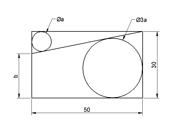

1. a 之直徑值為何?4 r4 S0 X, ^% _
    (A) 9.0098   (B) 9.0809   (C) 9.09089 H- V# g2 p: I% c) [$ q  O
2. b 之長度為何?6 H8 Q% O6 O3 R
    (A) 20   (B) 20.0020    (C) 20.0200

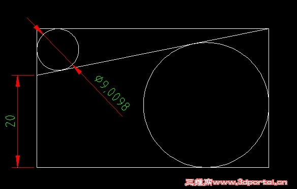

发表于 2007-12-20 09:42:15 | 显示全部楼层 来自: 中国台湾
2. b 之長度為何?: u  Z% e& T9 t3 D/ c' a6 J2 V
9 a  K& e1 m( u( m (A) 20
2005llnn + 3 不错

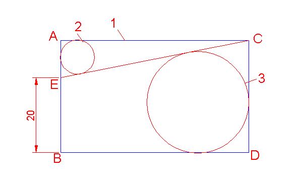

 楼主| 发表于 2007-12-25 08:40:21 | 显示全部楼层 来自: 中国台湾

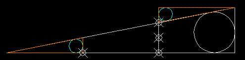

1. 作50x30之四方形#1 2. 作CE斜線 3. 以CIRCLE(t t t) →1'st=tanAB 2'nd=tanAC 3'rd=tanCE →作#2圓 4. 以CIRCLE(t t t) →1'st=tanBD 2'nd=tanCD 3'rd=tanCE →作#3圓

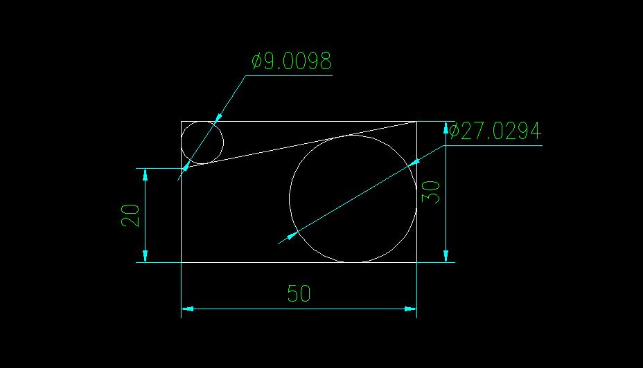

发表于 2008-9-11 11:04:11 | 显示全部楼层 来自: 中国

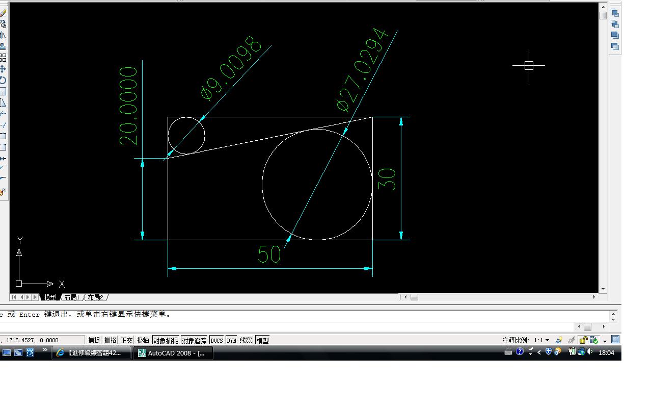

42.JPG 哈哈终于做到一道简单的了答案:A、A
2005llnn + 5 很好

这题很简单,答案:A  A

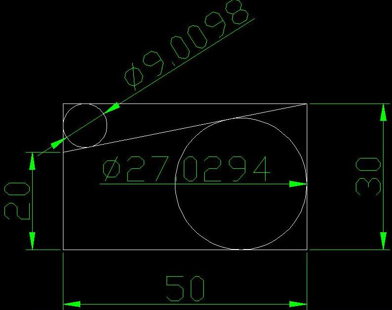

发表于 2008-11-10 14:49:50 | 显示全部楼层 来自: 中国浙江杭州

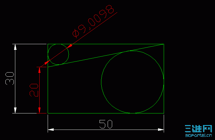

做了,就发个图。

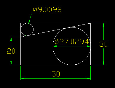

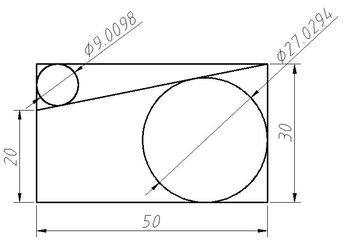

发表于 2013-8-30 08:48:26 | 显示全部楼层 来自: 中国浙江温州
8-30 进修级练习题42
