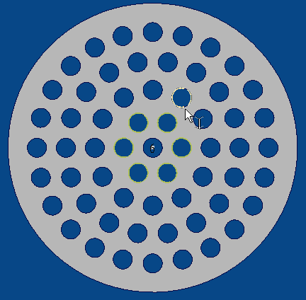

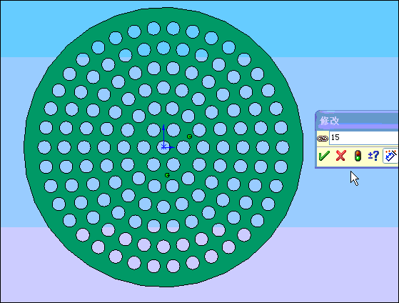

在一圆盘上做孔的圆周阵列,刚想到的,不知道网上有没有类似的
具体如下图:

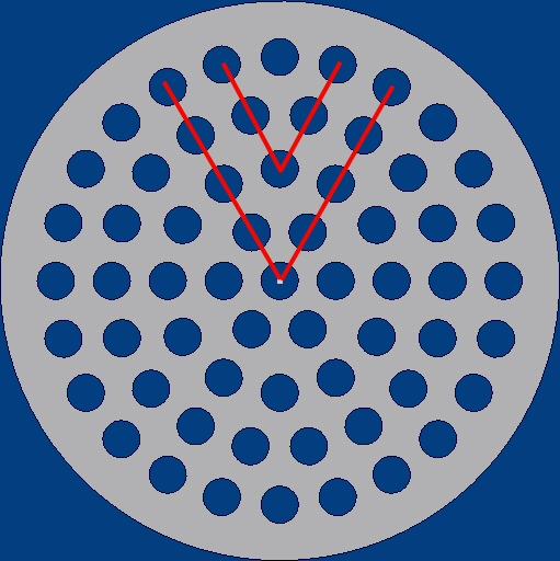

要求多圈孔,孔的阵列方式如上图所示,具体数值不限。
做出上面效果加1-2分(建议加1,如果作为练习题再确定)

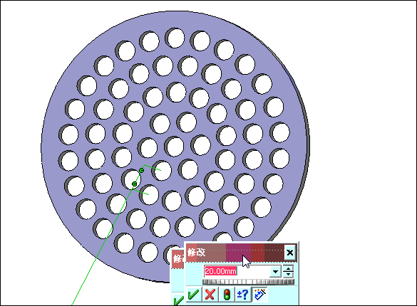

另外要求该阵列可以随时根据需要修改阵列数值,要求修改一处数值,整体阵列能做响应的修改,而不是修改多处数值,如下图所示:
做出上面要求者,给出GIF图或视频,也可以在附上源文件后(加权限),说明修改那处尺寸可以满足要求(给GIF图或视频了的可以不传源文件)。还需要上传加权限的带结构树的截图。满足要求者加4三维币。
忘说了我这个是solid3000制作的,使用了多步阵列 ,比较麻烦。做题者能满足要求即可。

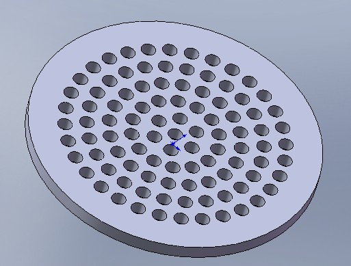

发表于 2008-3-2 09:39:55 | 显示全部楼层 来自: 中国浙江台州
圆盘中孔圆周阵列
圆盘中孔圆周阵列
零件1.rar
126.89 KB, 下载次数: 37
li5jun1 + 2 动画不连续,无法看出是否修改一个参数实现
发表于 2008-3-2 17:08:52 | 显示全部楼层 来自: 中国广东揭阳
不知道这样合不合要求
SW2006文件
[ 本帖最后由 li5jun1 于 2008-3-10 21:23 编辑 ]
Part3.rar
155.26 KB, 下载次数: 53
li5jun1 + 5 谢谢参与

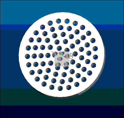

发表于 2008-3-3 20:15:37 | 显示全部楼层 来自: 中国四川成都
SolidEdgeV20
SolidEdgeV20
阵列.rar (202.86 KB, 下载次数: 8)
li5jun1 + 5 积极参与

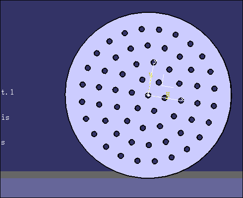

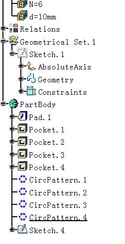

发表于 2008-3-7 22:54:10 | 显示全部楼层 来自: 中国湖北荆门
CATIA R17 不知对不对
[ 本帖最后由 li5jun1 于 2008-6-28 19:41 编辑 ]
yuanpan.rar
65.8 KB, 下载次数: 16
li5jun1 + 5 做题
