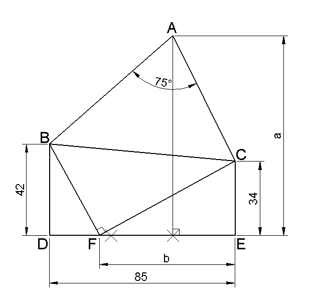

[练习题] 【进阶级练习题51】
发表于 2007-12-16 21:18:47 | 显示全部楼层 |阅读模式 来自: 中国上海
【进阶级练习题51】$ x2 \1 b7 w4 I! }# B0 n- f: O
$ D2 t0 I8 E( v$ e. [% n3 y- D求:
; ?; n' h  j: Q, L, B1. a之距离为何?
4 d6 f8 U) t: b: A        (A) 91.5699   (B) 91.5969   (C) 91.5996
  _2 ~' m- W3 |) t2. b之距离为何?
- |' u) x2 {  X- E; F3 X4 g        (A) 61.9487   (B) 61.9784   (C) 61.9847
# P. [7 O+ v, N+ a8 Z! d3. ABFC围成之面积为何?: f( S0 m8 ~) Y* J7 j3 ]6 B
        (A)4027.3023   (B) 4027.3302   (C) 4027.3320

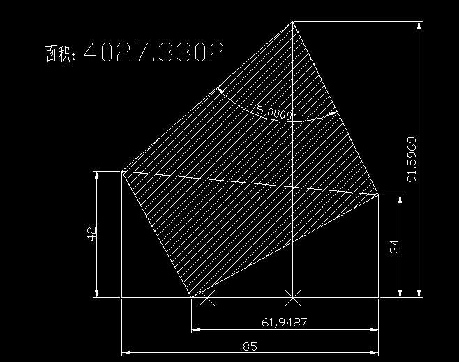

发表于 2007-12-16 22:14:50 | 显示全部楼层 来自: 中国浙江绍兴
B     A    B

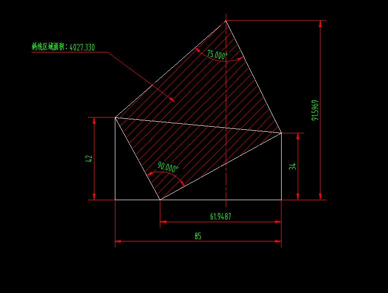

发表于 2007-12-17 08:28:29 | 显示全部楼层 来自: 中国浙江绍兴
这个比较简单,交作业

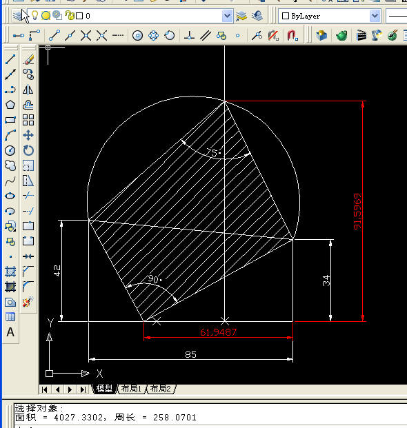

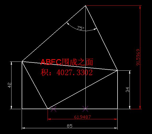

发表于 2007-12-17 08:45:53 | 显示全部楼层 来自: 中国江苏南京
今天我也赶个早提个答案2 I& p. N/ z6 N1 ?1 T2 X0 `

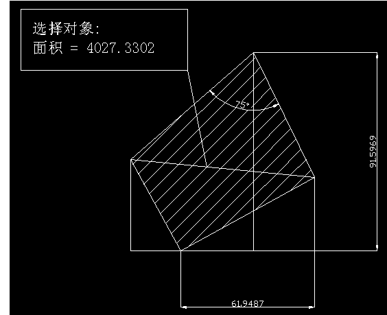

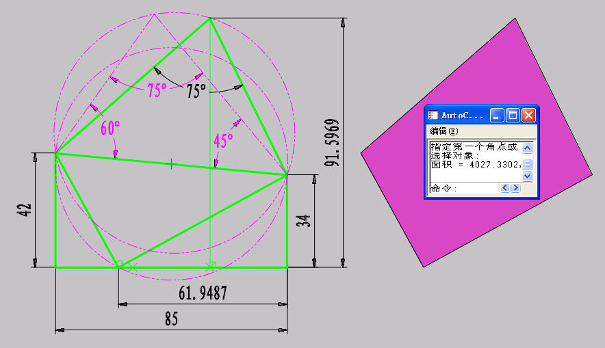

发表于 2007-12-17 08:53:22 | 显示全部楼层 来自: 中国福建莆田
早上网速有问题,发了贴后来搞没了重新发

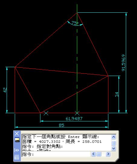

发表于 2007-12-17 21:41:51 | 显示全部楼层 来自: 中国台湾
答案   B    A    B

发表于 2007-12-18 18:00:40 | 显示全部楼层 来自: 中国江苏无锡
进阶级练习题51
我觉的此题出的不严谨,a的答案可能是多种,最好要限定A的垂线至E的距离c
% o9 ~; h. f) v% T* ^# _8 y6 c& K' ~* w3 d4 r3 l* f/ F
[ 本帖最后由 peke 于 2007-12-18 18:30 编辑 ]
★新手★ + 5 积极参与!题目没问题哦

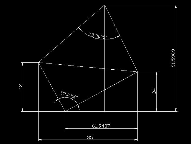

发表于 2008-10-15 21:48:26 | 显示全部楼层 来自: 中国浙江衢州
答案:B、A、B
9 ~( ^( N( o/ S1 A; j 51.JPG

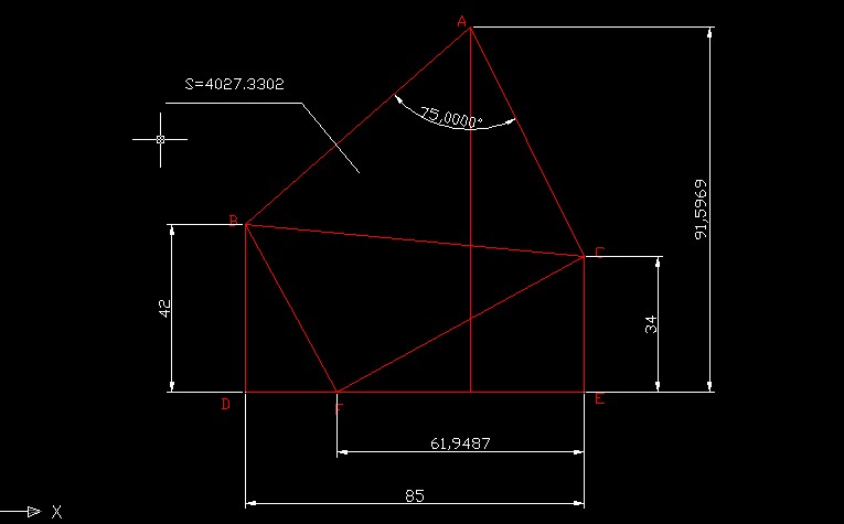

发表于 2008-10-18 17:08:58 | 显示全部楼层 来自: 中国江苏苏州
近阶段练习51题做好了。
