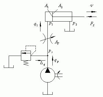

- v3 f2 W; ^3 v6 t! I泵接节流阀到执行终端,在泵--节流阀油路上并联溢流阀
* a+ o9 A4 O$ b+ s" b- Y; p2 P我感觉这是节流调速中的进油节流调速回路。正常工作时多余的油液通过溢流阀流回到油箱。适用于负载变化不大,低速,小功率的场合。这种回路即有节流损失又有溢流损失,效率不高
参与人数 1三维币 +6 收起 理由
江边 + 6 感谢各位的积极参与,本主题被收入置顶的汇

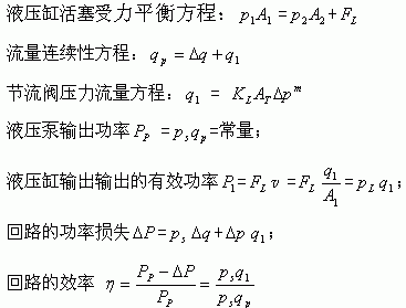

发表于 2008-1-4 23:25:37 | 显示全部楼层 来自: 中国河南洛阳
进油路节流调速解析
. Q8 u. D$ d9 A8 x: a) o! C2 h1原理   1.1    原理图       见右图0 U) I  K+ X- w; `' b
            1.2    原理方程    见下
6 }+ E+ p# n% P5 l: f1 j% x4 E$ N1 V/ l6 z) r5 f% l" ?
4 ~5 o% `" t, C. x) k3 P
% l" p8 k3 \( Y
20080104215614837.gif 节流调速.gif # j6 e  Y6 Z6 q( n) K- `
  2   解析:最大负载流量为q, 则泵流量理论为q, 实际流量为q除以泵的容积效率,再考虑加上系统最大流量( a; `' s  e! s8 \
损失, 泵的压力为最大负载压力乘以110%~120%,最后按计算结果圆整规格数据确定实际的泵,依此作为+ E6 s! q7 P, [9 I
依据确定溢流阀,节流阀规格。
3 ^3 ^0 m: T0 K9 U; ^; y( {, s4 Y
( G% O+ {$ K( a  `+ |( t( ]7 j" ~
- c8 L2 ]' C9 J% E" H, D! B- c+ n" w: X2 |' p  S7 b0 ^% M) y* V
                                                 . T. U+ j( {9 c; R+ ?$ \5 D
6 e0 K* G, y/ `9 w
