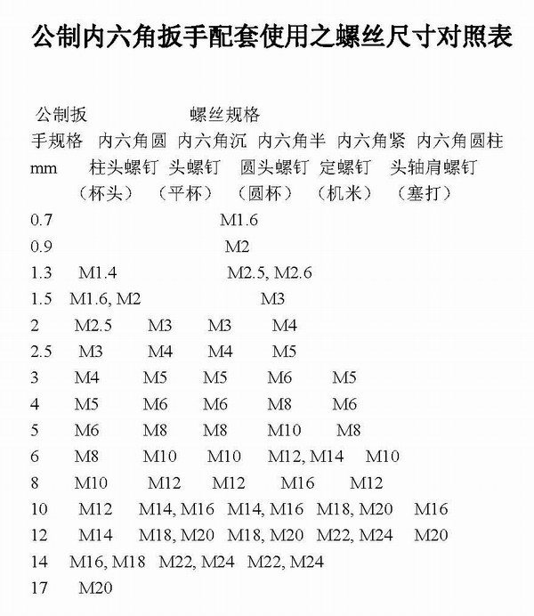

[分享] 公制内六角扳手配套使用之螺丝尺寸对照表
发表于 2007-12-16 11:02:31 | 显示全部楼层 |阅读模式 来自: 中国上海
公制内六角扳手配套使用之螺丝尺寸对照表
