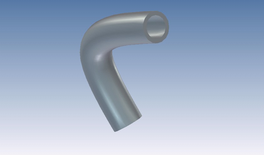

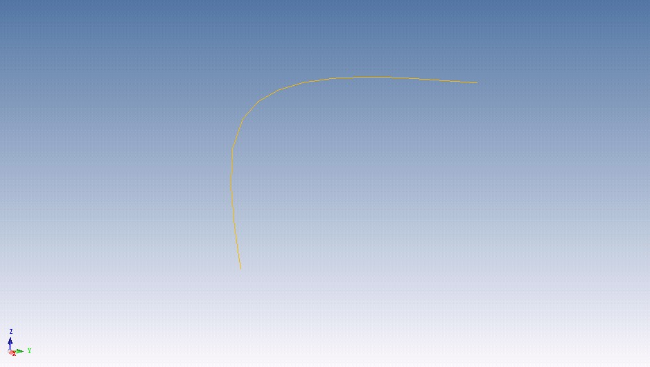

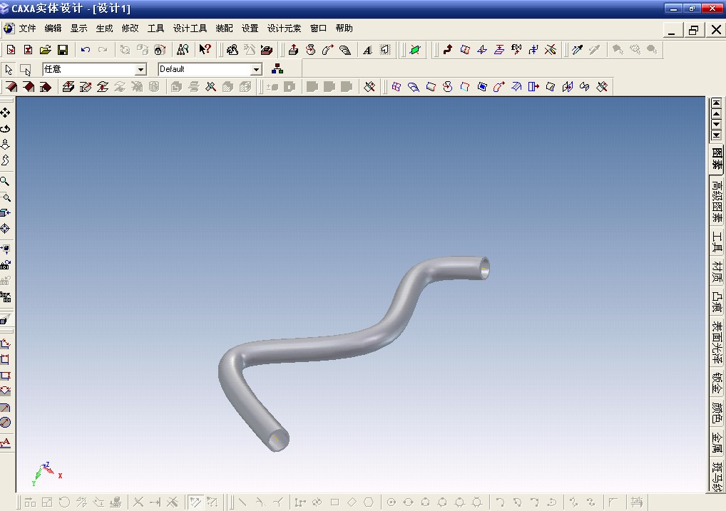

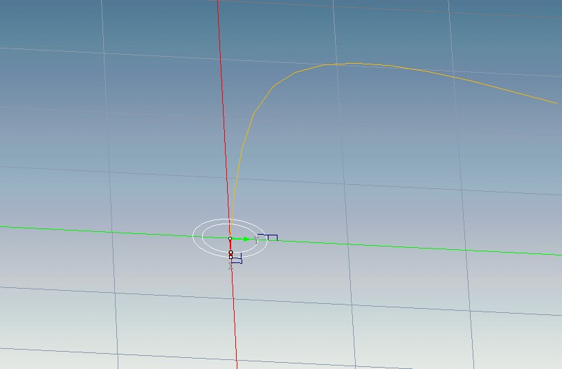

楼主用扫描方式,先按你的要求画一条导动曲线,选择导动扫描进行编辑截面DK。
