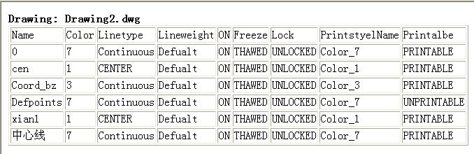

发表于 2008-6-15 17:40:36 | 显示全部楼层 来自: 中国广东汕头
加载这个二次开发的LSP程序。
! t4 ]( q4 K: u加载后输入命令DU。
du.rar
1.45 KB, 下载次数: 23
woaishuijia + 5 应助
