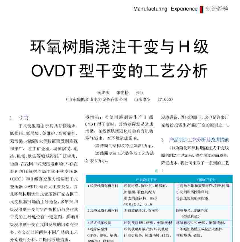

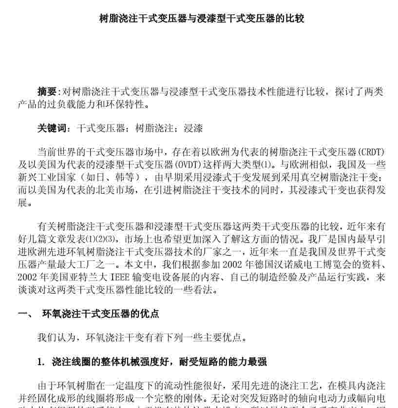

干式变压器环氧与敞开各个比较
干式变压器环氧与敞开各个比较,根据我从事这行业,个人认为环氧的要好,下面提供几篇杂志发表的文章,供大家参考
- Y( E; g% I0 ]1 V' b0 C
7 u5 w% p3 D2 P1 h[ 本帖最后由 gwgssh 于 2007-12-20 12:23 编辑 ]
干式配电变压器的环保因素——环氧树脂浇注干式配电变压器与OVDT敞开通风干式配电变压器比较.PDF
340.14 KB, 下载次数: 10
环氧树脂浇注式和NOMEX纸绝缘浸漆式干式变压器技术.pdf
244.57 KB, 下载次数: 8
环氧树脂浇注干变与H级OVDT型干变的工艺分析.pdf
65.36 KB, 下载次数: 9
树脂浇注型干式变压器的综合环保特性.pdf
464.11 KB, 下载次数: 7
树脂浇注干式变压器与浸漆型干式变压器的比较.pdf
138.16 KB, 下载次数: 16
