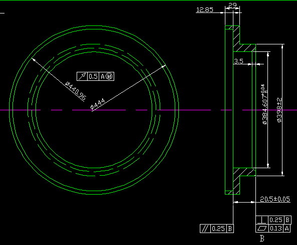

单件小批量生产,来料为环状料,材料Q235,具体要求见图纸,希望尽量详细点。谢谢!!!!!

先车内孔和止口,检验;做芯轴,再车外圆,最好在床子上检验,防止拿下来变形。

好象止口尺寸有点问题,要不就是你完全没有比例画图。工件总厚是20.5+12.85=33.35吗?
4 W6 e- F6 v/ }. p, O1 [1、撑内圆,校正工件,平小端端面见光,粗车外圆全部至Φ446。
' c4 S; O. Z4 j# Y. j2、调头,夹外圆,夹位不超过20,粗车两挡内圆及平面,留精车余量。
9 q1 a5 K# ?  e/ L- Q    待工件完全冷却后再加工' S' M$ C4 D) z$ V
3、同序2装夹,夹紧力不要过大,反车小端端面至超过Φ400. u  W  v. u4 B. w( X5 w
      精车内圆Φ384.607至要求,倒3.5角。$ r. ^2 W7 P7 d* h
   精车Φ440.96内圆及内止口平面,保证尺寸20.5±0.05。
0 D- e% D1 s0 D- e. ]8 t4、车平面。保证尺寸12.85。
2 e0 c: L- n" j5、以内圆Φ440.96及内止口平面为基准上胎,压板压小端已加工平面(压位不多,注意不要超过要加工的外圆)。
7 S6 c$ j- R4 ^- f   车两挡外圆至要求(车的过程中注意控制工件发热)
& L) k: N( P  m  K/ J! V/ H基本过程就是这样了,不过在车的过程中要注意工件的发热,避免太大的变形。
清风明月008 + 3 应助
 楼主| 发表于 2007-12-13 21:57:02 | 显示全部楼层 来自: 中国辽宁大连
工件总厚是20.5+(29-12.85)=36.65,谢谢大家踊跃发言啊!

请教各位这种薄壁件如何控制夹紧力? 因为此类薄壁件太易变形了

还是做个涨套吧,撑内孔。要不会变形的. D( y" x, l2 y" W# \

不算困难啊!我的流程如下,欢迎批评!
; h  H9 K4 o3 P5 q3 o+ q, g. r1、准备一副软爪,车出台阶(便于圆环毛料后部靠平);
' I- u' e% J! I1 W# N9 a2、装夹毛坯,车端面,车台阶,粗车内孔¢384.6,倒角;
  K& Z# Y7 ~3 A# {, {3、掉头装夹台阶(靠紧),车外圆,车端面,车¢440.96,精车¢384.6;. m! a4 Y5 F) C6 `' t, ?
4、去除多余毛刺,检验。

个人之见:: o3 U! z8 c( x9 {8 r
1)下料,内孔370,外圆455
. q, B8 r% S% a/ }7 ^3 u3 b: m* y, P2)车,夹外圆,车内孔留量5,车平端面.$ W* t7 O- W& ~
         撑内孔,车外圆留量5,平端面,总长留量2MM.! y1 }8 M7 p1 K) S7 {
        夹外圆,车平端面,内孔及止口车成,并在另一端车宽5MM找正带,! k  [' r  O/ E; c* \
        夹外圆(止口端),内孔及找正带找正,车平另一端面,定总长,7 f& {* r6 d: L
         并倒内孔倒角,车398至尺寸,车444外圆,
$ D/ }: a) j4 i  ~1 w         掉头,内孔及端面找正,车444外圆并光滑接刀.(此工序可考虑用软爪,但个人认为此臂厚应  该   可以)0 K, J* R( Q4 L+ ^8 h

只有3楼师兄工艺中用了压板,薄板件精车最好用压板,飞机发动机里的薄壁件(壁厚1mm)车加工全用压板.
发表于 2007-12-17 11:26:45 | 显示全部楼层 来自: 中国浙江台州
此件加工应该问题不会很大,三楼说的不错.440.96定位压398端面,车内孔\外圆\端面(保证20.5尺寸),然后平398端面就可以啦!3 \4 O' Q- D7 p4 |- O
