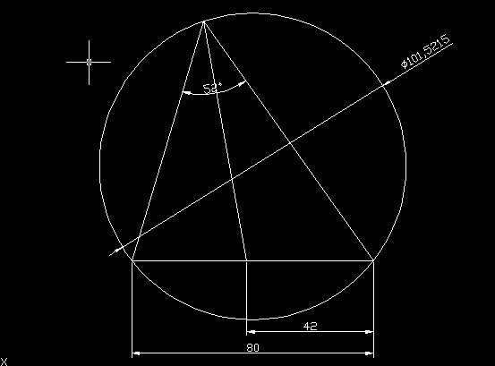

发表于 2007-12-12 16:28:22 | 显示全部楼层 |阅读模式 来自: 中国台湾

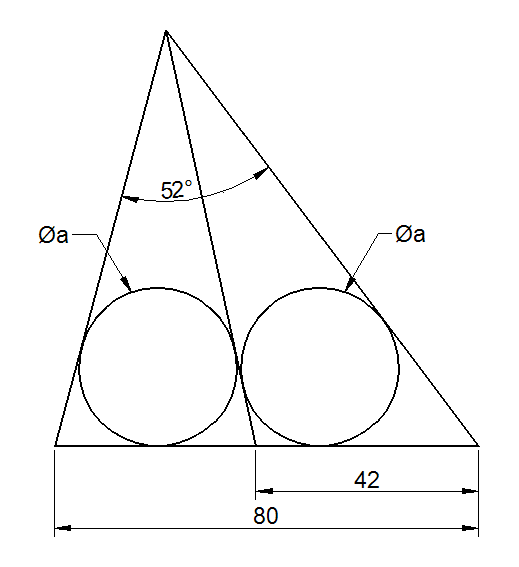

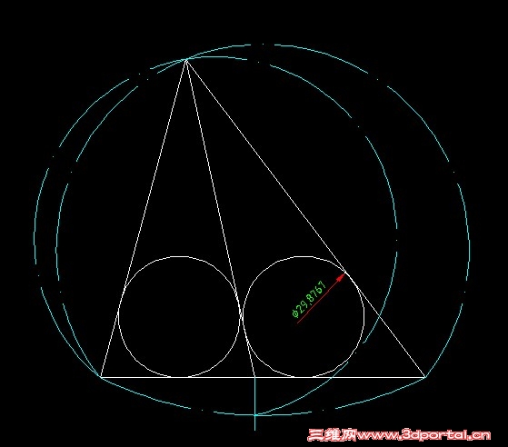

1. a 之直徑值為何?# T* i- @. [2 E0 ]/ t
   (A) 29.8677   (B) 29.8767   (C) 29.8776

a=29.825,

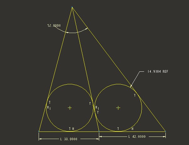

7楼的朋友能说一下是怎么画的吗?
6 e1 [: d8 o/ U9 j9 c1 _我用CAD画不出来,用PRO/E较轻松

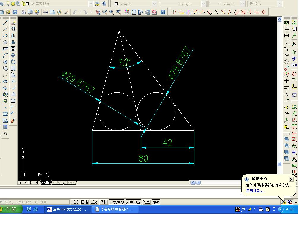

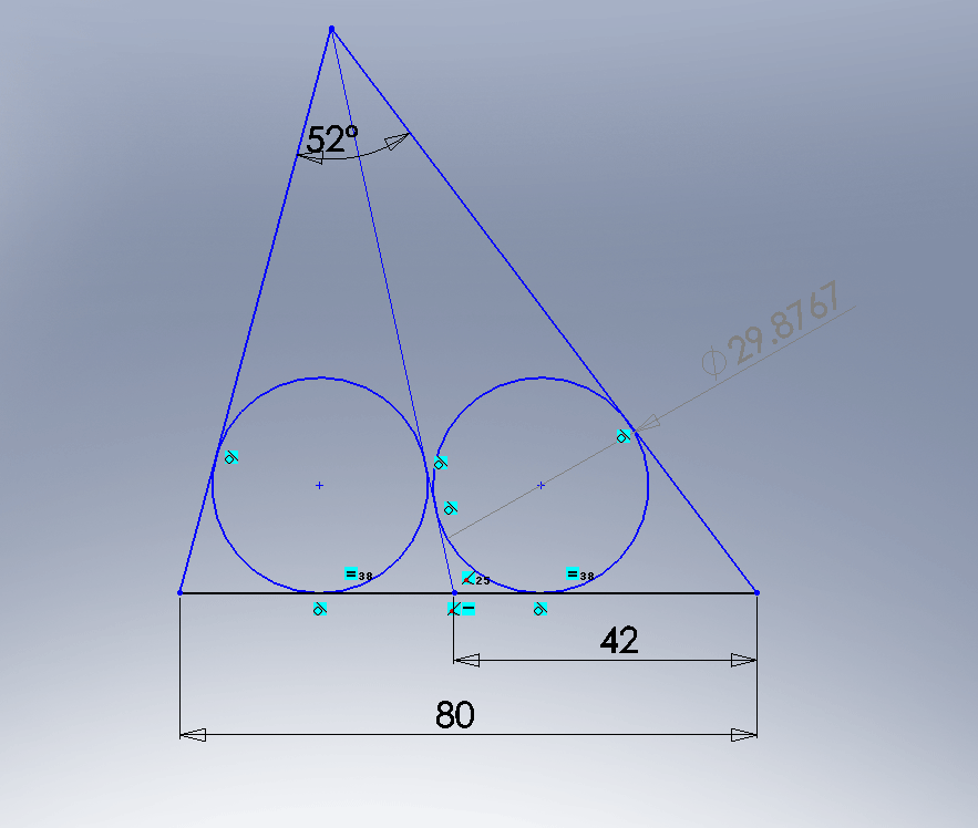

发表于 2007-12-14 15:34:08 | 显示全部楼层 来自: 中国河北沧州
我想了一天了 ,最终只是用SolidWorks做了出来,楼主能教一下用CAD怎么做的吗?
发表于 2007-12-14 15:38:36 | 显示全部楼层 来自: 中国河北沧州
不好意思,发错了附件了 :loveliness:

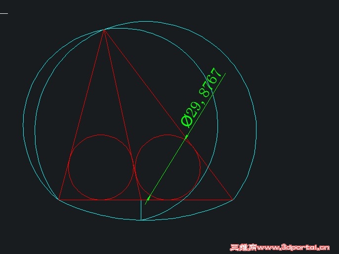

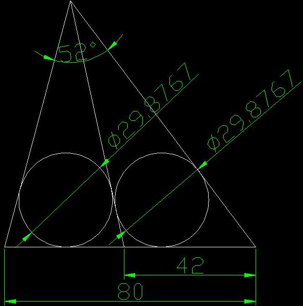

发表于 2007-12-17 14:28:25 | 显示全部楼层 来自: 中国台湾
有几何解.....

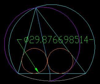

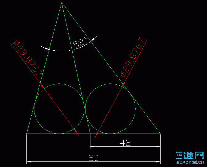

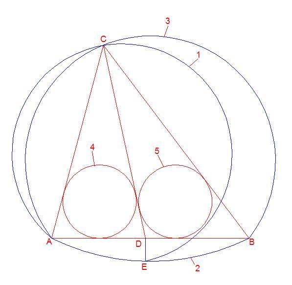

 楼主| 发表于 2007-12-18 08:40:13 | 显示全部楼层 来自: 中国台湾
1. 作水平線AB=80
" H% b: n8 j+ L  a# c7 i! ~4 u6 G6 j2. 取BD=42
0 x, D% K$ \: V3. 以ARC →1'st=B  end=A  a=256 →作#1弧      ***360-52x2=256
$ a1 A" |, u5 ?7 \9 c4. 以ARC →1'st=A  end=B  a=52→作#2弧& h0 S; _% E! p: R: g
5. 過D向下作垂直線DE 並與#2弧交於E
/ J% S3 M/ x, ]% ~1 V  Z6. 以ARC →1'st=E  end=A  a=308 →作#3弧 並與#2弧交於C       ***360-52=308
" O' K2 l! D- e% p. ]: V& {7. 連接AC BC和DC等斜線
* H' o' g' |) ^1 A6 c8. 以CIRCLE(t t t) →1'st=tanAC  2'nd=tanAB  3'rd=tanCD →作#4圓, f8 g: E# @* v$ S/ m8 J* V( _
9. 以CIRCLE(t t t) →1'st=tanBC  2'nd=tanAB  3'rd=tanCD →作#5圓
参与人数 1三维币 +10 收起 理由
2005llnn + 10 技术分享

发表于 2007-12-18 10:32:15 | 显示全部楼层 来自: 中国江苏泰州
三点相切就行了的事。无需那些复杂的。
发表于 2008-7-15 13:59:00 | 显示全部楼层 来自: 中国山东东营
此题还是考察圆心角。

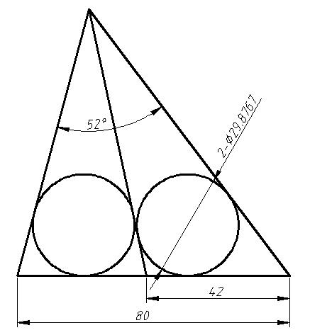

发表于 2013-8-30 13:32:33 | 显示全部楼层 来自: 中国浙江温州
8-30 进修级练习题414 U  \3 m, b0 J. N
看了解答还是云里雾里

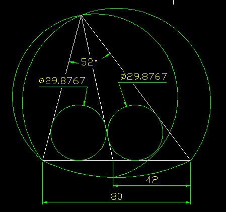

发表于 2014-3-14 17:39:48 | 显示全部楼层 来自: 中国四川成都
照着方法画了一个,最后那个圆弧还是有点不明白) j; M/ R4 {8 ^3 E/ P8 \# C
