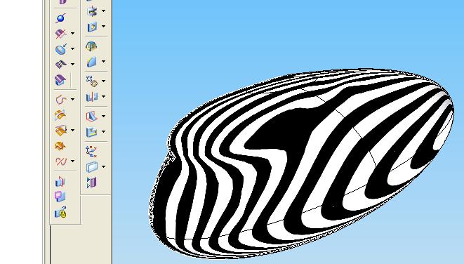

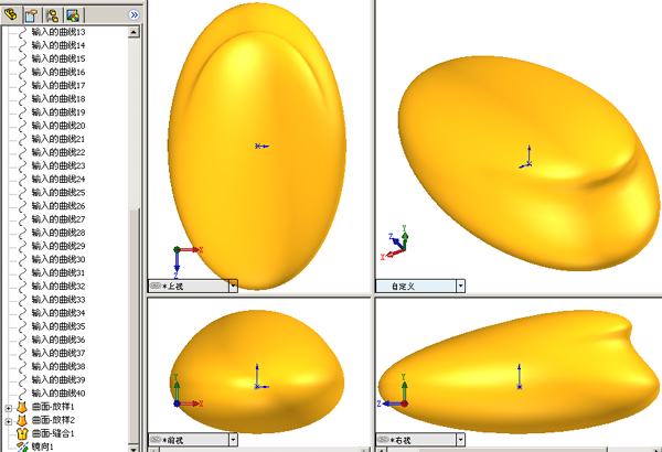

发表于 2007-12-12 16:40:43 | 显示全部楼层 来自: 中国浙江杭州
这题以前在UG和CATIA区都有过的哦,用SW2007练习下:1 e* ?( |! Y# F6 D3 k
" [. P6 |' Y7 P5 r) `" Q8 j3 h( h2 a
2 H! o  G6 e' {: C* m  l
5 g7 O& P! m& A 1.jpg 1 O( `* s9 h8 ?" g2 A8 |3 G" C2 R; L
+ I; i* f+ o1 j 2.jpg   ^; T$ E2 {8 o
( h6 c% }3 w8 v5 D1 d' j* n/ a; n5 V! d( o7 r7 ]" z1 A
SW2007文件:' K0 v( R' ]. D3 \
0 B. [: J0 O/ c/ E; V9 n[ 本帖最后由 qhdhcs 于 2008-6-23 11:44 编辑 ]
118.rar
596.68 KB, 下载次数: 38
118B.rar
17.93 KB, 下载次数: 18
参与人数 1三维币 +4 收起 理由
zcp68941125 + 4 做的不错

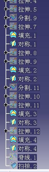

发表于 2007-12-12 16:46:59 | 显示全部楼层 来自: 中国安徽滁州
CATIA的,请指正 :P :P3 Y6 J7 F; e% H0 J0 b
$ }* b3 y* M( z[ 本帖最后由 qhdhcs 于 2008-6-23 11:46 编辑 ]
模型树
模型树
118.rar
207.27 KB, 下载次数: 3

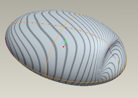

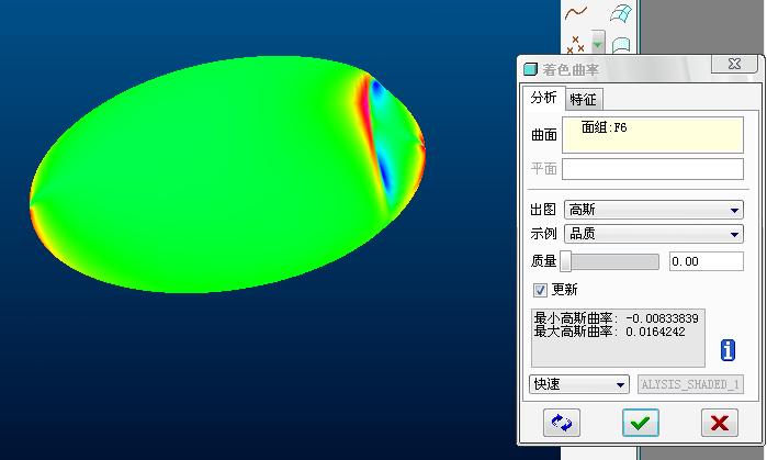

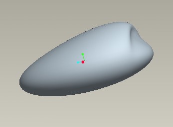

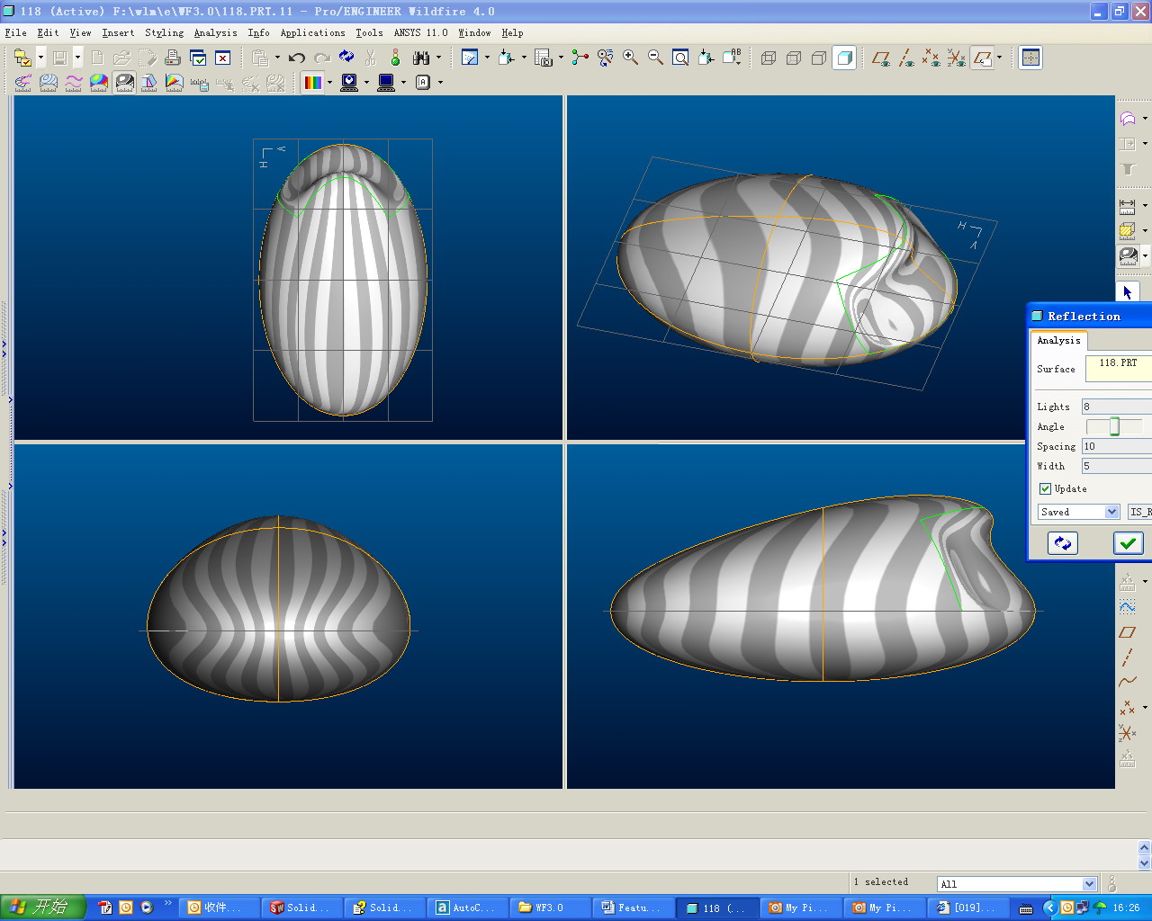

发表于 2007-12-12 17:39:56 | 显示全部楼层 来自: 中国广东佛山
我用Pro/E4.0做的,一步可完成!是不是我做错了 :(2 T, j, S" F) W$ r$ ]& k
; [/ \+ d& I2 b0 L3 l6 g$ q! k- @6 k
[ 本帖最后由 qhdhcs 于 2008-6-23 11:48 编辑 ]
背面
背面
正面
正面
这个是修改了一下的高斯图
这个是修改了一下的高斯图
118.prt.rar
326.79 KB, 下载次数: 15
118.prt.rar
365.29 KB, 下载次数: 11
这个是改过了的文件
zcp68941125 + 2 鼓励做题了,一步完成肯定不对的

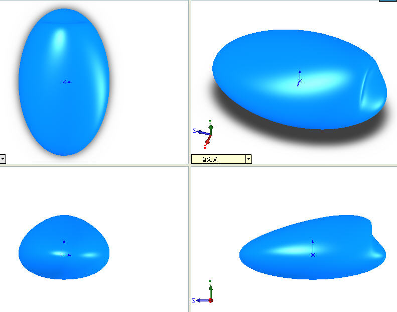

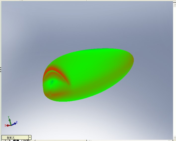

发表于 2007-12-13 11:12:56 | 显示全部楼层 来自: 中国山东青岛
SW2007。
# I( b) B3 t* [, Y* ~斑马纹- K" S. S; W& K* v! e" s
118-1.jpg ) i% h' \3 X6 C! q  Z7 |
曲率分析
  o/ C* D2 G1 s, y# q, L4 g5 ^, P4 y7 G# n5 ^' P
[ 本帖最后由 qhdhcs 于 2008-6-23 11:56 编辑 ]
118.rar
403.54 KB, 下载次数: 4
参与人数 1三维币 +1 收起 理由
zcp68941125 + 1 做的不对,你看看楼下的

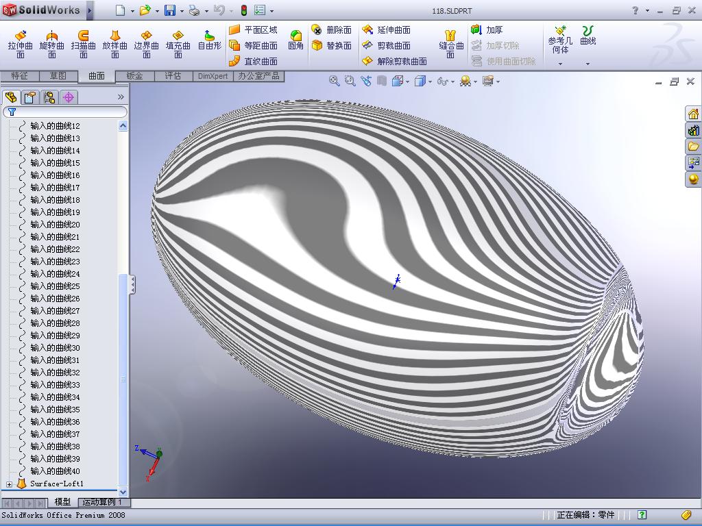

发表于 2007-12-13 22:07:32 | 显示全部楼层 来自: 中国辽宁沈阳
SW 2008作。
& p4 P0 T$ F$ Y. l+ g9 i% V$ M1 w( I
* [8 M4 H3 L& ]1 ?$ x[ 本帖最后由 qhdhcs 于 2008-6-23 12:53 编辑 ]
118.rar
307.72 KB, 下载次数: 7
参与人数 1三维币 +1 收起 理由
zcp68941125 + 1 不对,应该是10的效果才对

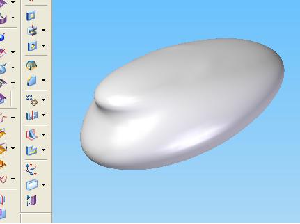

发表于 2007-12-14 08:50:52 | 显示全部楼层 来自: 中国天津
我的UG5.0# ~5 z* m- y* V1 a" f' \. Z
) Z9 X+ }5 A; [# P+ g6 W
111-1.jpg & [) N# [; q  L5 K- d9 b
. p; ~- Q, n) a& Z: t+ S4 b2 \
4 P  a1 J( w0 O" _3 `  l; n[ 本帖最后由 qhdhcs 于 2008-6-23 12:54 编辑 ]
111.rar
78.99 KB, 下载次数: 5
参与人数 1三维币 +1 收起 理由

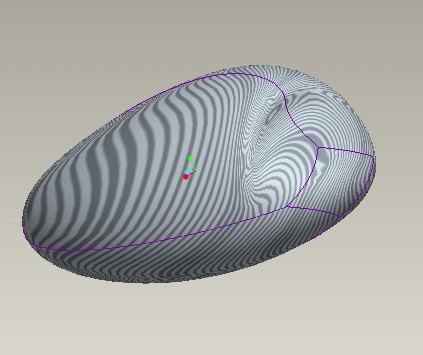

发表于 2007-12-19 16:15:01 | 显示全部楼层 来自: 中国江苏苏州
proe4.0 ,请品品,行不行!7 I+ x7 y3 S/ O0 d6 f! j6 |
3 M4 d8 s' o0 S  J' N[ 本帖最后由 qhdhcs 于 2008-6-23 13:04 编辑 ]
118.prt.rar
588.57 KB, 下载次数: 3
参与人数 1三维币 +1 收起 理由
zcp68941125 + 1 看10楼的效果

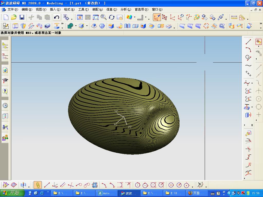

发表于 2007-12-19 16:15:36 | 显示全部楼层 来自: 中国重庆
重在参与,UG,
. [  N+ J5 x1 ~8 O, U3 u# @5 x# l# M" F
7.rar
180.06 KB, 下载次数: 8
参与人数 1三维币 +1 收起 理由
