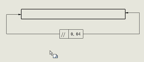

[讨论] 请问SW里面这样的公差是怎么标上去的

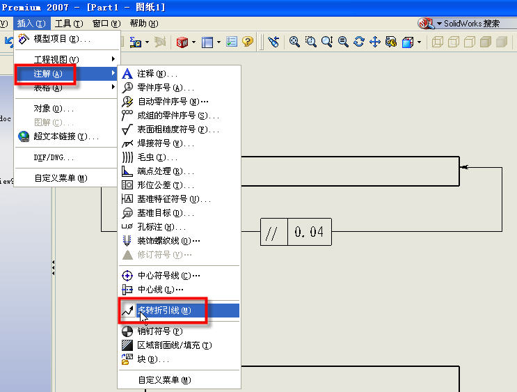

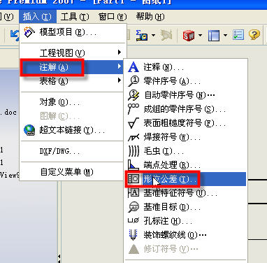

插入---注解---形位公差---选择"无引线"( b+ b& W$ h# P* N
插入---注解---多转折引线---OK

我一直也是有箭头的,放到中心位置真的没有了

这种标注也是可以的。
发表于 2011-4-8 14:49:30 | 显示全部楼层 来自: 中国浙江杭州
这么标注平行度是错误的。必须是一面标注基准,另一面标注平行度。# i$ j  A6 m& @& E
寂静天花板 发表于 2009-7-29 11:44 http://www.3dportal.cn/discuz/images/common/back.gif
. I/ c* M9 i7 O# m- B没错的,互为基准,互为平行!
发表于 2011-4-8 20:22:49 | 显示全部楼层 来自: 中国江苏常州
就是啊 互为基准原则嘛 怎么不可以
发表于 2011-4-20 19:51:05 | 显示全部楼层 来自: 中国浙江温州
说的好听点是互为基准,说的难听点是根本没有基准
发表于 2011-4-20 20:03:51 | 显示全部楼层 来自: 日本
做图纸,难道真有100%的标准化,工程图也就是示意图,搞清设计的意图,不就可以?
