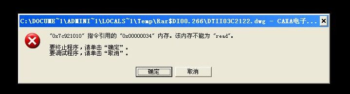

我的CAXA出了什么问题?; h% W/ B) l- k2 U, |
请帮忙下,重装了几次,都这样

直接解压后再试一试。另外据我所知很多病毒会造成这种现象。

请问安装的是那个版本的CAXA。

病毒的可能是有的!另外文件是不是太大了?

把原来的卸载干净,把注册表中的关于CAXA的都删干净重装就行了

有两种可能,一是内存太小了,关闭其它运行的程序,将虚拟内存扩大试一试;二可能是需要整理系统了,可恢复一下或重装一下系统,再装CAXA就没问题了。

你装系统时要关防病毒软件,否则你就会出现以上问题

你解压后再打开,有时候是因为你直接用压缩软件打开 ,解压到缓存里的9 X  G7 G- M& s9 }9 q) B
caxa可能不认这个路径,你把那个图纸解压到某个盘里,再打开也许问题得到解决。
