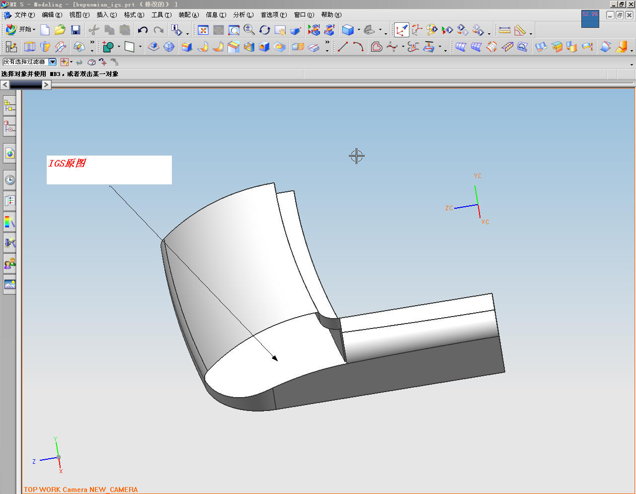

[UG教程] [007]曲面基础练习----补破面(UG 5.0)
发表于 2007-12-10 09:03:08 | 显示全部楼层 |阅读模式 来自: 中国安徽芜湖
http://www.3dportal.cn/discuz/viewthread.php?tid=398897&extra=page%3D1
9 d7 W4 b; J, ^1 J# _' K练习要求:用所给的IGS文件,修补破面,要求G2连接.7 l3 `( O3 Z9 S/ n& W% O
练习目的是学会补破面时如何将面分割后连接,使得面与面间对应,连接时达到顺畅的效果!~~ 20071122_6d1d037a5bc1a6e1493fkKj5AV9zePZJ.jpg 20071122_3de71faced6be67b56d6i1Eo0l2AbNCw.jpg

 楼主| 发表于 2007-12-10 10:06:20 | 显示全部楼层 来自: 中国安徽芜湖

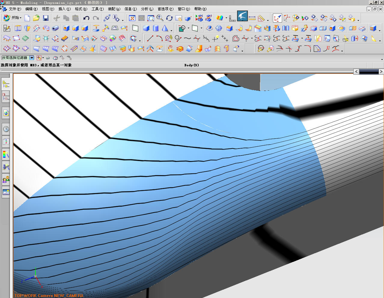

发表于 2007-12-10 14:22:10 | 显示全部楼层 来自: 中国江西南昌
怎么不出视频的呀,看不懂呀!晕,好像教材做的是G1连接吧,不是要求G2嘛???!!!!

发表于 2007-12-10 20:59:43 | 显示全部楼层 来自: 中国江苏苏州
这个方法不行的,有接痕,楼主再想想其它办法吧
发表于 2007-12-13 11:07:56 | 显示全部楼层 来自: 中国广东肇庆
若想G2连接只有把公差都调到0.1以上,但这样作会导致补面最外缘处出现很大的缝 * r/ s  O4 V7 W+ ?- q# r9 z0 B; i
看来真的要改改原始线框才行,不知有没有其他做法。
 楼主| 发表于 2007-12-14 22:37:17 | 显示全部楼层 来自: 中国安徽芜湖
补图视频
快期末考试拉,所以最近学习比较忙,未来得及上传视频。到现在才上传,深感内疚。
; E! ~& l% \* c    效果是G1连续的,做G2连续要改曲线,所以未作。

发表于 2007-12-15 10:41:12 | 显示全部楼层 来自: 中国浙江宁波
呵呵( l0 t4 ^# f/ z  o
这个纯属糊弄人的6 W  z0 P# _6 J
通过改原始曲线也未必能达到G2
5 Q' S5 \  W, {因为他有一边是平面。。。 :lol:
