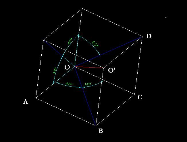

发表于 2007-12-10 09:25:03 | 显示全部楼层 来自: 中国北京
画了一下54.73561
发表于 2007-12-10 09:32:30 | 显示全部楼层 来自: 中国广西梧州
我的结果与楼上基本一样,∠AOO'=54.7356°=54°44′

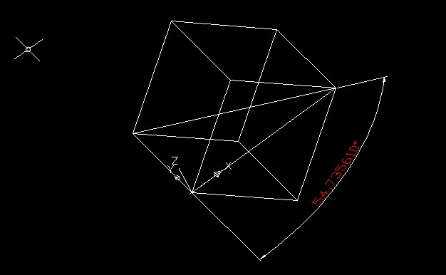

发表于 2007-12-10 22:27:20 | 显示全部楼层 来自: 中国湖南长沙
54.73561度,不过是用CAD画出来再测的,.
发表于 2007-12-11 13:58:17 | 显示全部楼层 来自: 中国山东威海
原帖由 6486 于 2007-12-10 22:27 发表 http://www.3dportal.cn/discuz/images/common/back.gif
" l7 q: c& x, u4 ]3 F$ g- x54.73561度,不过是用CAD画出来再测的,.
& g& J9 J8 Q, n2 Y; y9 A
" ~- X. t. n0 L% q+ M- R: \- y还是用CAD方便!
发表于 2007-12-11 14:16:58 | 显示全部楼层 来自: 中国浙江绍兴
54.735610 度   闹热
