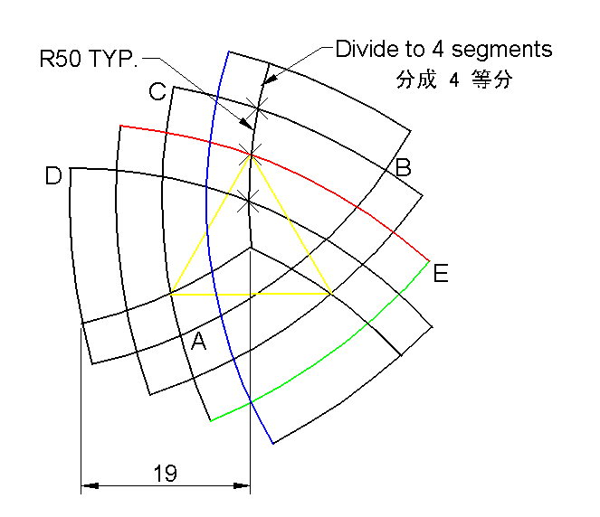

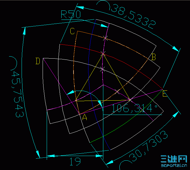

[练习题] 【进阶级练习题50】
发表于 2007-12-9 19:27:01 | 显示全部楼层 |阅读模式 来自: 中国上海
【进阶级练习题50】
! J2 o' W- Y$ c4 g) V" V1 n2 Z; f
求:
  g# e) q. _+ h% [1. 蓝色曲线之弧长为何?
+ q# Y+ u8 `! |( Y" |) T        a. 45.7543     b. 45.7453     c. 45.7354, n. c- T6 I! S# Y
2. 红色曲线之弧长为何?
( {& U" \4 f: V2 ?6 K        a. 38.3352     b. 38.3532     c. 38.5332
8 y: {* O* i3 C3. 绿色曲线之弧长为何?6 v0 `2 ]0 Z, f1 w& ]* r
        a. 30.7033     b. 30.7303     c. 30.7330
$ J1 n$ x6 S' u* ^  J4. ∠DAE之角度值为何?6 d6 s. W6 ?% Z& n# J
     a. 106.1340°  b. 106.3140°  c. 106.4310°
( n! p. ~; v" W9 ?) {; e- y5. A B C 所围成的区域之面积为何?
  M, [! p# @3 j/ Z" x) s( b; ^( U7 _     a. 424.2685    b. 424.6285    c. 424.8625
/ X6 ?# ]) ?$ q

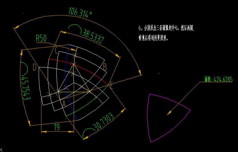

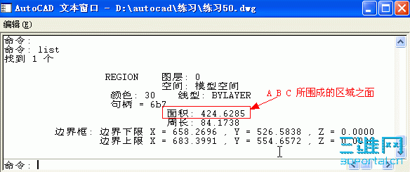

发表于 2007-12-10 08:47:40 | 显示全部楼层 来自: 中国江苏镇江
看来我是第一个,我的作案是:ACBBB
+ I1 F2 \( Y/ n3 E/ I
9 m/ J; E0 l6 J+ k# @( N现在把我的过程贴上来,不知是不是和楼主的做法是一样的,或者有不妥的地方还希望大家多多指教。
. g1 Q( p0 M; U# R- e6 X
- d& D9 D" H" ?6 ?( g[ 本帖最后由 tanlihua 于 2007-12-12 16:21 编辑 ]

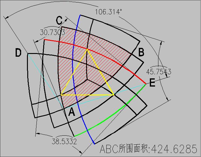

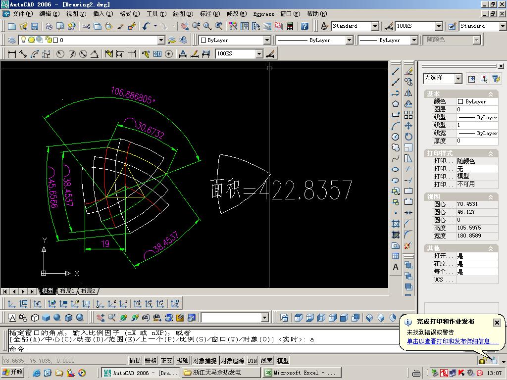

发表于 2007-12-12 13:17:46 | 显示全部楼层 来自: 中国江苏南京
我也画一个,但所有结果都与所给答案不同,不知是方法不对,还是原题有问题。同时,希望楼主能给出解题的方法,在此,先代表大家谢谢楼主了。
) F6 h, g1 C* Z% T& r- h  u8 G/ U( U
[ 本帖最后由 ★新手★ 于 2007-12-14 23:05 编辑 ]

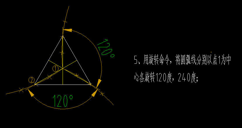

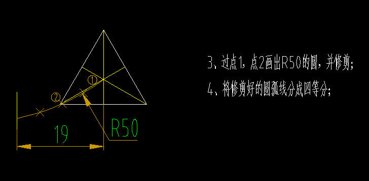

 楼主| 发表于 2007-12-15 21:51:19 | 显示全部楼层 来自: 中国上海
本题答案、解题及动画演示已经发表,见:1 x# ~  U& r* d+ |* w3 v2 c
http://www.3dportal.cn/discuz/vi ... p;page=1&extra=

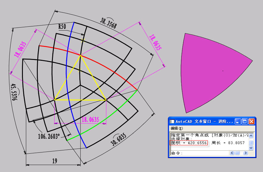

发表于 2008-7-9 17:00:04 | 显示全部楼层 来自: 中国甘肃张掖
答案有不一样,附上DWG,请斑竹斧正。。。
进阶级练习题50答案.dwg
79.75 KB, 阅读权限: 45, 下载次数: 3

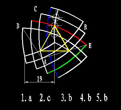

发表于 2008-10-16 09:36:36 | 显示全部楼层 来自: 中国
答案:A、C、B、B、B 50.JPG

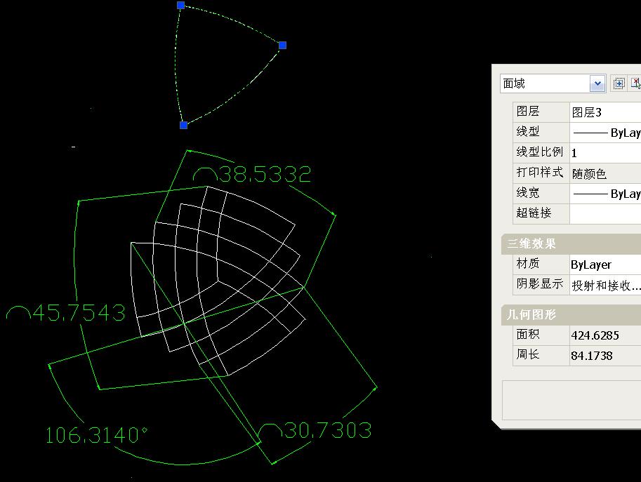

发表于 2008-12-26 17:09:12 | 显示全部楼层 来自: 中国湖南株洲
练习一下 :lol:
3 x1 b1 h$ i0 b! l$ M# k/ N答案为:/ {6 J; U+ X* \) X! ]' Q
1. a# S$ J! b8 ?8 ^' A: o- X
2. c
+ ~5 B1 q2 V5 ~- M$ Q1 x! b3. b
6 q, z' b8 ]* u3 o4. b
0 {2 S' M# t6 M2 y2 C. a5. b
! D/ x/ A4 ^# ihttp://www.3dportal.cn/discuz/images/default/attachimg.gif( C' g6 a( u5 G

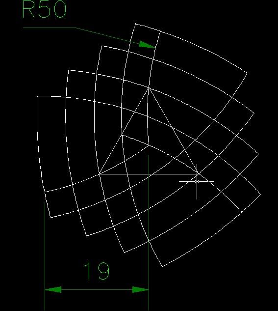

发表于 2009-3-2 13:08:44 | 显示全部楼层 来自: 中国台湾
