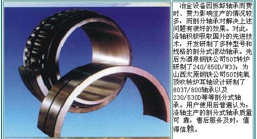

发表于 2007-12-9 20:27:56 | 显示全部楼层 来自: 中国江苏苏州
原帖由 yjpll 于 2007-12-9 16:10 发表 http://www.3dportal.cn/discuz/images/common/back.gif* u- {5 e7 Z3 T) W6 V
我想不会被淘汰,它可以做成对开式,滚动轴承好象不可能吧,发动机上用得多,另外安装、调换方便。
' d, h: }* R, {, c" S看看洛轴的剖分式轴承
/ B( v! h7 ^! ]+ E 1.JPG ) S1 \2 q1 a+ `& i( e. @3 o) c* t
; g$ K! ~* f5 s' T' ]6 y+ Z滑动轴承用在高速方面还是很多的.象汽轮机和制氧机的齿轮箱上都是使用滑动轴承.

发表于 2007-12-10 09:01:10 | 显示全部楼层 来自: 中国浙江绍兴
原帖由 hero2006 于 2007-12-9 20:27 发表 http://www.3dportal.cn/discuz/images/common/back.gif
( E  e1 _' y$ K: ^5 u! y
/ {' J) \/ q/ N) L看看剖分式轴承) q: p8 u9 x  O  N6 w( M9 h
6756445 @2 e) |0 b+ V; H
5 c! [4 D4 X1 J4 j) l& o滑动轴承用在高速方面还是很多的.象汽轮机和制氧机的齿轮箱上都是使用滑动轴承.
- a) m: S. `$ V& G3 F0 s
* P& C! V3 }7 |% s谢谢!我还第一次看到洛轴的剖分式轴承。
