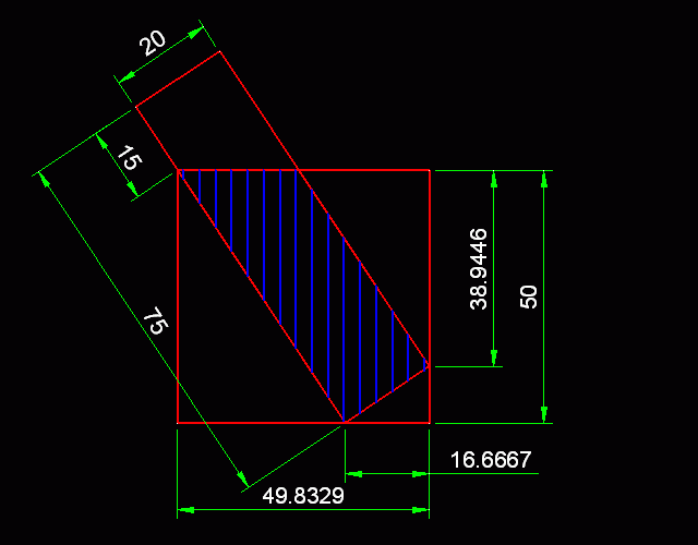

【进阶级练习题49】标准答案:
9 x$ E1 v: w" j# D% ^1. a 值 = 49.8329,就是(b)1 ]2 P& J* V! R# A2 R
2. b 值 = 16.6667,就是(a)
, D) j, E5 Y6 G6 K$ m5 E( {( s, [3. c 值 = 38.9446,就是(c)3 Y/ s7 P4 Z( o/ D6 f4 l
4. 蓝剖面线区域之面积 = 1067.3350,就是(a)
3 h, B/ g7 C) ]  r1 x* ^) E 进阶49解.GIF $ _8 ?3 W4 h& u& b0 @

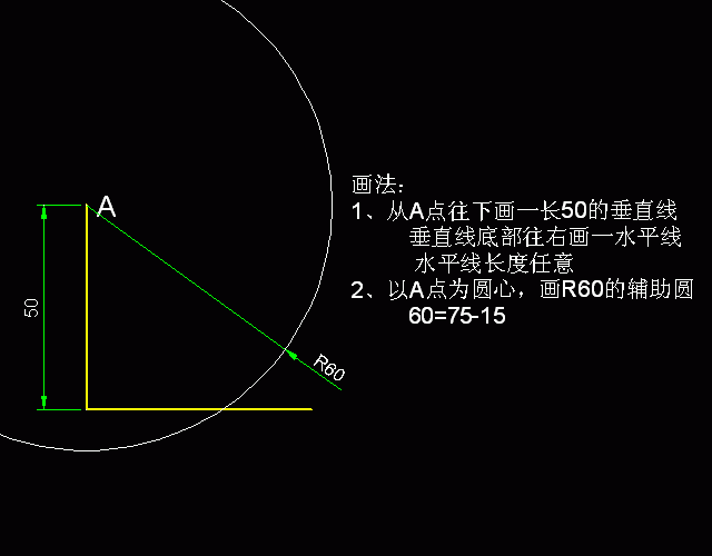

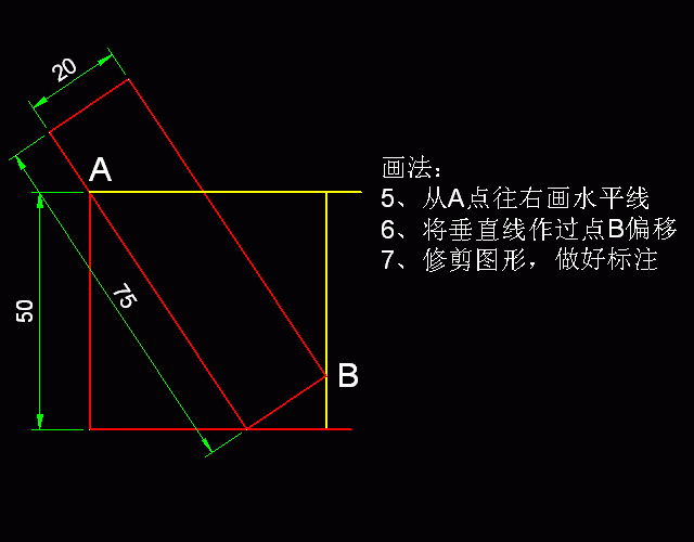

8 n( K/ n  |/ A5 g1 _6 z4 E【进阶级练习题49】解题思路:
1 }% F8 ^" w2 f4 O4 k7 E. ]7 E
本题关键是要在图中找到75斜线的底部位置,另外训练“偏移”的运用。: ^0 _1 }+ T2 [1 W" i5 ?
进阶49解-1.gif 8 o5 `# ~2 R8 ]  `0 {' O
/ n; e! _+ B) W* i: t) D- B  v. h/ t' \" D/ X* J) {$ |
进阶49解-3.gif ; Z( o* c. t- V
