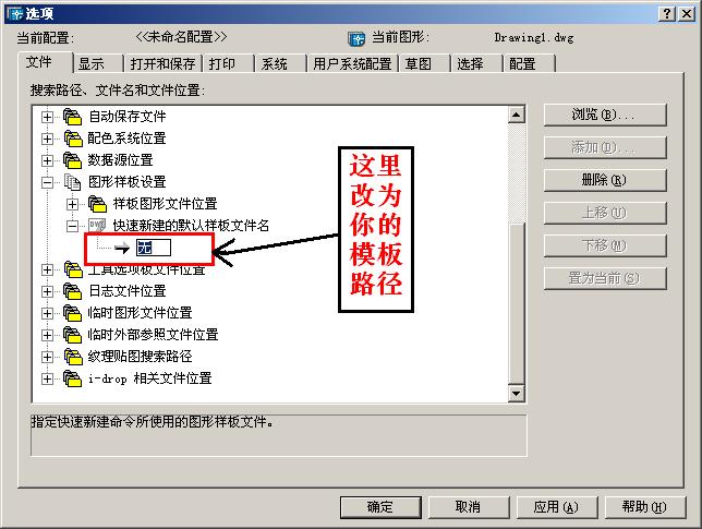

怎样把自己做的CAD模板设置为缺省模板
发表于 2007-12-8 12:33:52 | 显示全部楼层 来自: 中国河南安阳
1、你可以这样作:: X# B8 H# I% m( _5 W  v0 c
) T( `# ]- Q/ i' {3 w2 _# }
把原acad.dwt目录下带dwt后缀名的全部删除  用你自己的模板替换  然后新建时候选打开样板。2 E# a' f4 b8 K& U- B$ L1 h( x6 Z
& o, o" K* d+ r$ r2、你也可以这样:
wang2003 + 5 应助
发表于 2007-12-8 18:30:13 | 显示全部楼层 来自: 中国吉林延边朝鲜族自治州
二楼的朋友讲的第二种方法外,应把自己所建的样板文件保存到样板文件所在文件夹Template下,覆盖acadiso.dwt 即可

发表于 2009-2-13 05:07:33 | 显示全部楼层 来自: 中国上海
其实在新建对话框的右上角“工具”按钮下有个定位,定位好选中的样板后,“打开”,以后就一直默认这个样板了。
