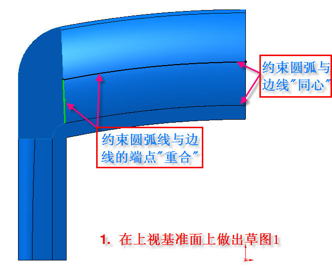

[SW教程] [007]曲面基础练习----个人做法(SW2007)
发表于 2007-12-8 10:51:17 | 显示全部楼层 |阅读模式 来自: 中国浙江杭州
原题目链接: [007]曲面基础练习----补破面

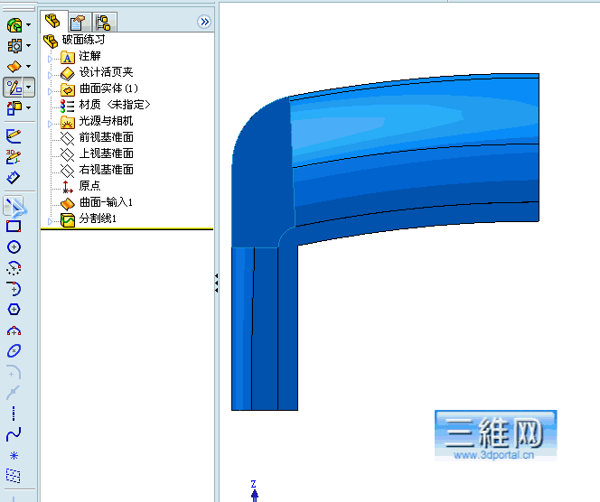

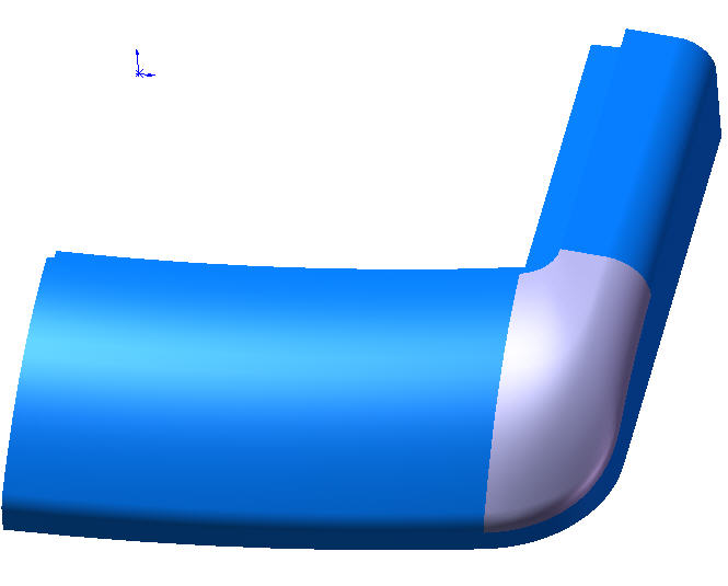

8 s8 c! k9 a7 r- t2 \( A6 Z* q; l练习要求:用所给的IGS文件,修补破面,要求G2连接.
  R. `+ B4 ]4 ]2 g: H5 V3 A
练习目的是学会补破面时如何将面分割后连接,使得面与面间对应,连接时达到顺畅的效果.+ m: a$ g4 q! o" l( G7 H- Z
1. 1.jpg 2 F, R$ m+ K9 P6 C( g' N0 R
# m9 t; L: q5 @* [/ P9 \2. 2.jpg
+ H6 {9 m$ _6 `9 a- m$ i/ z& P% V6 L2 G5 |/ i

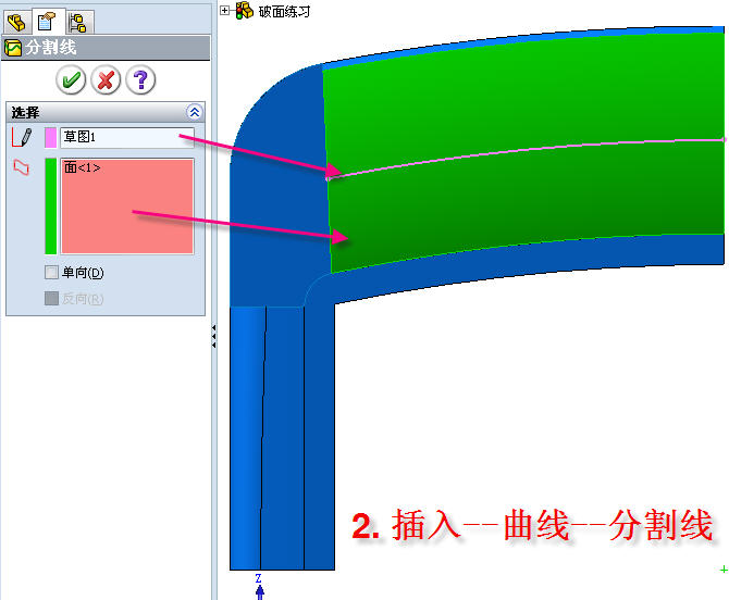

3.建立3D草图:
% p' J8 n# o  T: ~7 A    3.gif 3 L; g* R) s" v& H3 ^( f

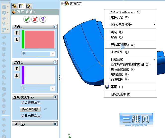

8 o0 z8 |+ ^7 c! t1 V, O4.边界曲面,注意约束好关系.
, r- o0 l. b% @/ c, [0 V* B  \    4.gif
' |! N2 H5 L% u: A; K3 Q+ p- K( D/ n1 a' X" G

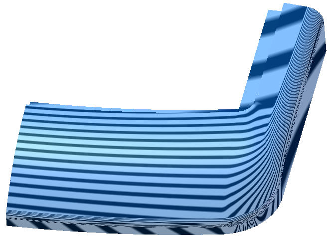

" e) g2 U/ K! }) Y5 C0 w$ E5 w% q: \! F; \5 E

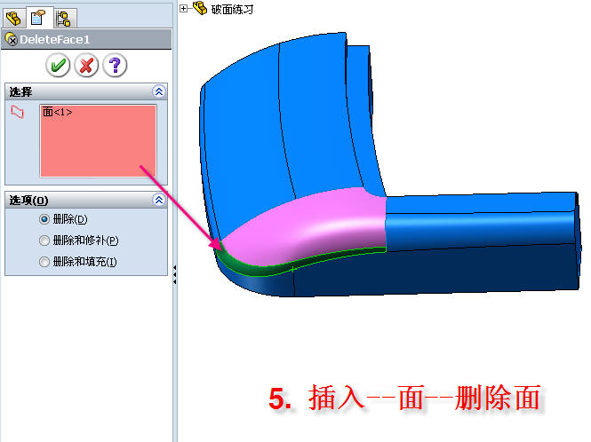

( b* r! \4 u2 ]$ S& b9 A& L8 E- G
8 K( w6 }9 m7 W/ |5 Y. ^+ ?4 W- v& N7. 7.jpg 1 E/ ^+ X. N' j" I5 a- S
4 h+ ^' O; f7 L9 b. b" q# W
8.完成效果9 R8 r: e: v0 v, O8 i* f
: h6 p9 b' O, q( ~& ?" t
9 a1 J7 d" U/ G" Y   9.jpg 3 \; Z+ j" q' P2 F! Z" F3 O6 S
8 H/ c, U, \0 \/ l6 h0 y3 S) y6 l+ E
做好的SW2007文件: 破面练习.rar (87.15 KB, 下载次数: 141)
