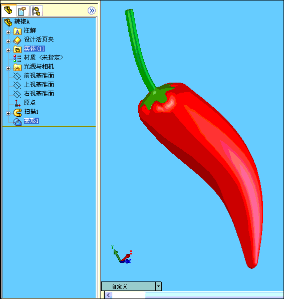

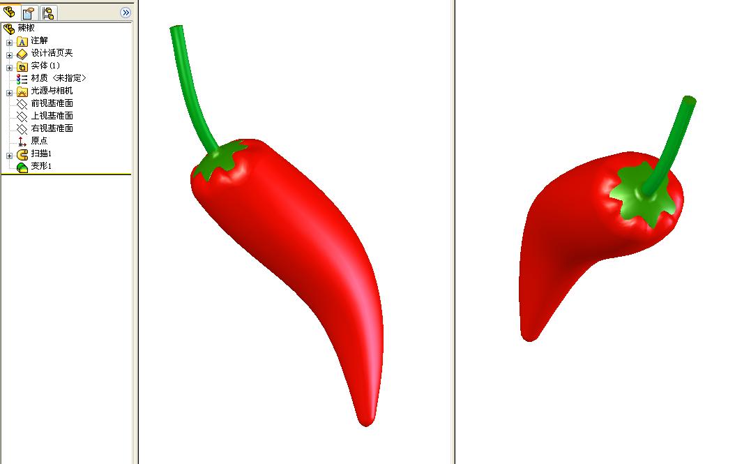

我的思路:
3 L3 h4 }: A- @  ^, s6 A$ A
1 C3 {3 a4 x2 [* n) o
+ T$ A4 u. c! D, b% }/ m
. X5 `7 k* X. q, ?. h
由于本题只要求做像,并不要求准确的形状和尺寸,故可以用扫描加变形来实现。7 _" m) b) h8 ~
辣椒.JPG / G' `; x- i% J9 O
' ]1 w2 a5 E0 G4 u6 r/ s  J7 p! ?: ?0 {# \9 M8 L
" d: R. [+ M* I6 h- K( p5 }& s
1、在上视面上建立扫描路径及引导线草图,其中最外圈的圆是路径,中间一圈封闭的样条曲线是控制辣椒中部高度形状的引导线,最里面一圈不规则锯齿形封闭的样条曲线是控制托瓣及其附近辣椒形状的引导线。4 _) L8 E; |( t2 C6 d) i$ f. n0 v. M8 Q
# r: m6 }4 b. ?0 m8 M  X3 i
# v+ u4 M+ }/ z4 q- w/ W2、在前视面上建立扫描轮廓草图,其中一个封闭图形即扫描轮廓,同时此轮廓中的中心轴线兼作变形的初始曲线,边上一根不封闭的样条曲线是变形的目标曲线。
$ B  }0 n6 p) T3 ]: e4 n" L+ D4 {  l0 s# a. O: n+ ~2 @1 M
% O# i" L; ~% q3 x5 G- h6 f+ M2 `
3、用带两根引导线的扫描作出一个不弯曲的辣椒。熟悉SW的朋友知道这种以圆形路径扫出非回转体的方法被闷人称之为横扫千军
, i  b% x+ U! w) Z- ^7 N2 J
% I4 }' t0 I5 l7 I
2 e; s3 Q. x$ H% w4、用变形将不弯曲的辣椒变为带有弯曲形状的辣椒。$ z1 o& _' ]- i, p$ O
1 v$ ?0 J, ?5 V1 m
辣椒.rar (551.6 KB, 下载次数: 570)
参与人数 2三维币 +16 收起 理由
li5jun1 + 8 加大教程奖励力度,鼓励原创教程
艾飞 + 8 教程
