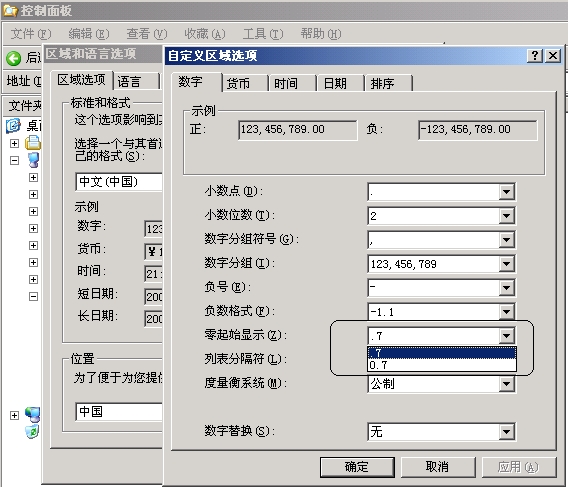

大家谁知道SE以千克为单位的时候前导零怎么调出来 & a) Q7 M2 z5 e3 C1 [
如图1 b: ]7 d3 V0 Z# D8 B- h( n
6 H# P2 p; }2 q: F
比如0.5怎么标??5 f# j7 [2 `) U8 K

发表于 2007-12-7 19:25:03 | 显示全部楼层 来自: 中国江苏扬州
系统--区域设置里面找一下.

发表于 2007-12-8 13:37:41 | 显示全部楼层 来自: 中国山东威海
格式-样式-尺寸-修改-单位-前导尾随

发表于 2007-12-8 21:27:08 | 显示全部楼层 来自: 中国江苏扬州
控制面斑--区域设置---区域选项----自定义-----数字----零起始显示.7改为0.7# I% N. N/ s* S. u: M/ l

发表于 2007-12-9 12:51:10 | 显示全部楼层 来自: 中国天津
感谢楼上提供,绝对正解!这个是正确的答案!
发表于 2007-12-10 13:15:16 | 显示全部楼层 来自: 中国天津
改完后,要把se关掉,然后再打开才行哦!
