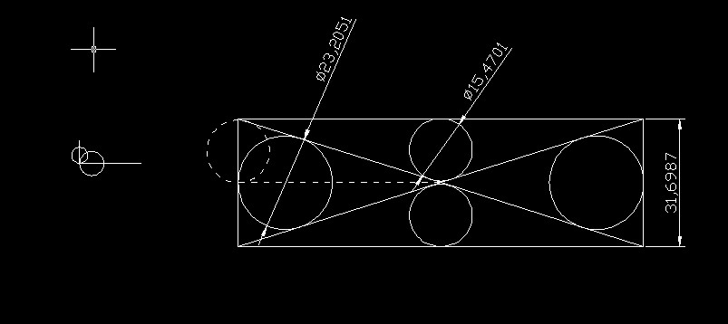

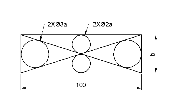

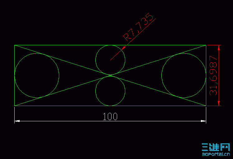

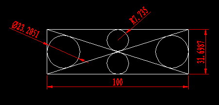

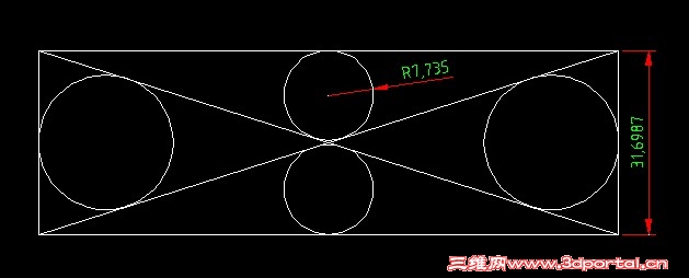

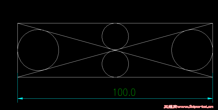

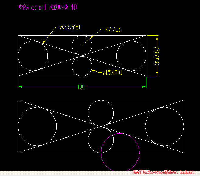

1. a 之直徑值為何?5 H7 e9 Z* ?+ s' u7 o7 K9 t
    (A) 7.7053   (B) 7.7350   (C) 7.7530
5 Y! [# k* M: V; I* D% e% n2. b 之長度為何?4 r: f6 \, ~; \7 e
    (A) 31.6889   (B) 31.6898   (C) 31.6988
参与人数 1三维币 +10 收起 理由
2005llnn + 10 提供作图练习
发表于 2007-12-6 10:27:32 | 显示全部楼层 来自: 中国台湾
b=31.69872981+

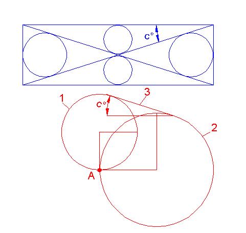

 楼主| 发表于 2007-12-11 08:43:23 | 显示全部楼层 来自: 中国台湾
1. 作R20之#1圓: _4 \# o; I& p2 J0 C
2. 作R30之#2圓# C: _3 n/ r" ~, h' {- ?' ~, O! n
3. 以MOVE →obj=#1圓  bas=#1之圓之下四分圓  tar=#2之左四分圓 & j: ?' X6 B' j/ X$ m' ]& i
4. 以LINE →1'st=tan#1圓  2'nd=tan#2圓 →作#3斜線

C角度我怎么是18度.结果也就有偏差

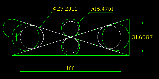

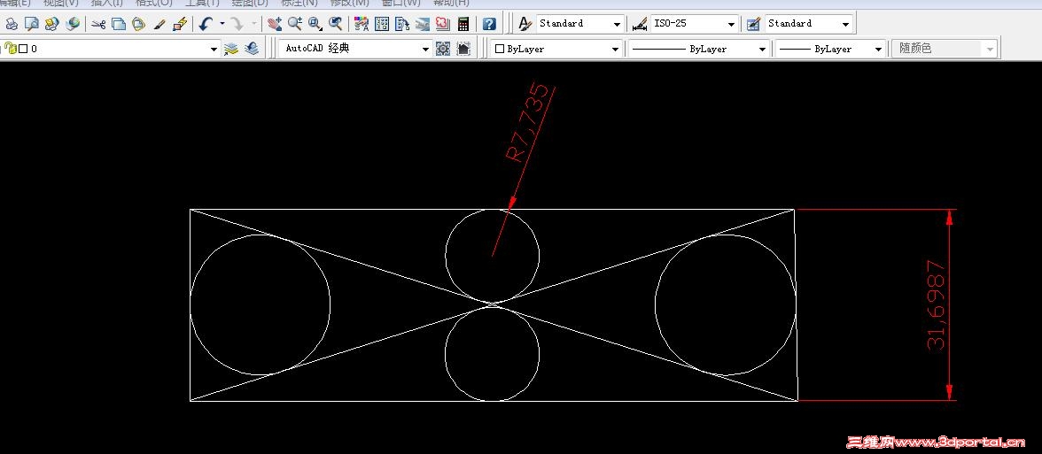

发表于 2007-12-13 15:58:14 | 显示全部楼层 来自: 中国浙江绍兴
原来可以这样画!纯学习; H$ P  h+ Y# z) M# J: c! \  t: X0 Q( O: A
b   c  l& C6 l: y% }! W$ p6 }
7 }+ ]! E6 E7 {# f

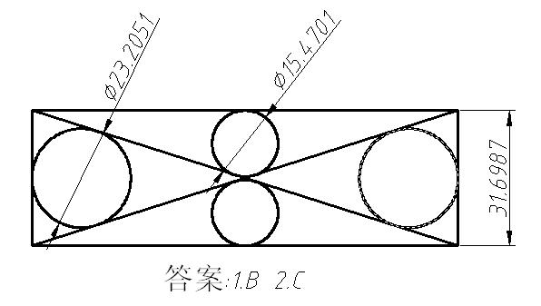

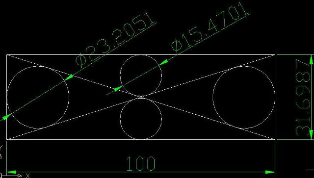

这题比较简单,答案:B、C

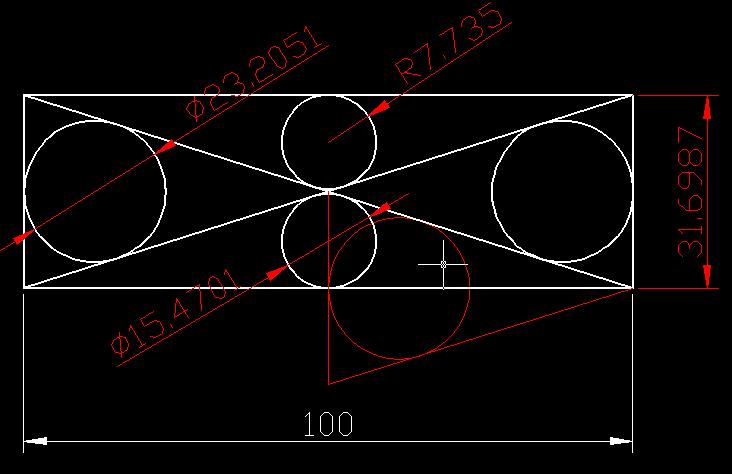

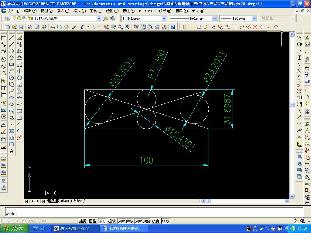

发表于 2008-11-10 11:03:40 | 显示全部楼层 来自: 中国浙江杭州
多练习,多学习。

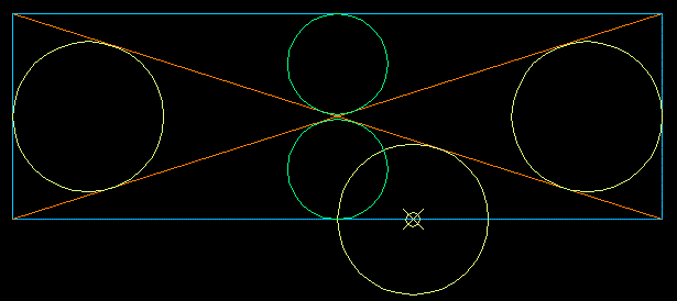

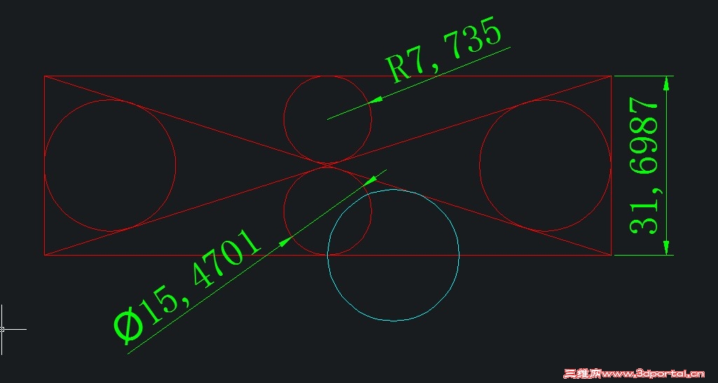

谁能讲下那个虚线圆怎么做出来的吗?
