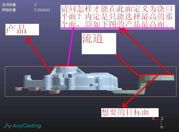

浇口面定义求助?

自己画个砂箱
 楼主| 发表于 2007-12-4 08:58:00 | 显示全部楼层 来自: 中国广东深圳
自己画个浇口再导入STL是可以,但不方便,能直接定义浇口面就更方便了!MAGMASOFT就有画浇口的功能,但ANYCASTING还没发现有此功能。

我认为没有太好的方法,自己划个浇口,或是自已做个模具
发表于 2007-12-4 20:34:10 | 显示全部楼层 来自: 中国山东泰安
你把浇口那个面画高一点不就行了,实际在华铸浇口面也必须在最高面.
发表于 2007-12-4 22:11:06 | 显示全部楼层 来自: 中国浙江温州
你不妨把浇口放在模具或set domain外面试试!直接点取就行了!

 楼主| 发表于 2007-12-5 08:30:29 | 显示全部楼层 来自: 中国广东深圳
原帖由 harqi 于 2007-12-4 22:11 发表 http://www.3dportal.cn/discuz/images/common/back.gif9 V  n6 W6 L6 J0 e. K9 k
" {% K* t( F/ t* _0 w6 O* n* o怎样设定呢?请指导一下.
发表于 2007-12-5 22:54:01 | 显示全部楼层 来自: 中国浙江宁波
你可以在料柄的最上面导入一个厚度为10MM,直径同料柄一样大的几何体,设置一下浇口属性就可以了
 楼主| 发表于 2007-12-6 08:13:24 | 显示全部楼层 来自: 中国广东深圳
原帖由 sunsim 于 2007-12-5 22:54 发表 http://www.3dportal.cn/discuz/images/common/back.gif2 ^8 P3 c  g! o! d
6 s# e1 h5 Y. X- r. B这种方法我知道可以用,而本帖主要是想了解:不用导入同料柄一样大的几何体而直接定义浇口面。请指导一下.
发表于 2007-12-6 17:11:42 | 显示全部楼层 来自: 中国浙江温州
把STL文件放上来看看!
