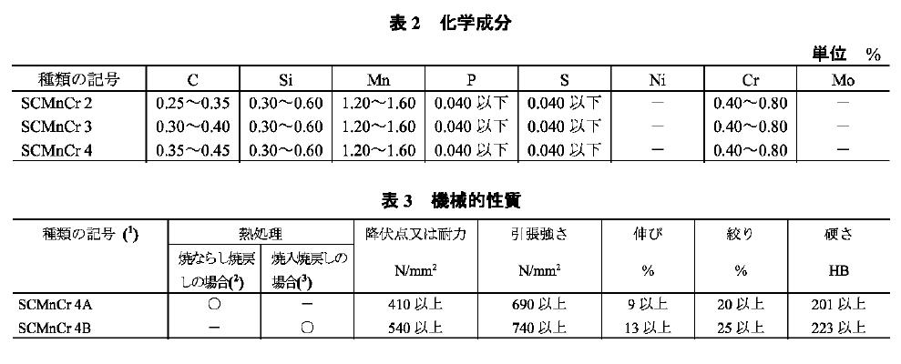

发表于 2007-12-3 11:49:05 | 显示全部楼层 |阅读模式 来自: 中国山东济宁
SCMnCr4B?急!!!!!!* J* ^. }4 w$ U( }2 ]- N
+ G+ N7 F" [9 C$ C# b" P
那位老师知道SCMnCr4B的化学成分和机械性能?以及热处理状态?! B! h2 ]  Z2 a: S6 |. Q9 z; o
谢谢!!!!!急!!!!!!!!!!!!!!!
发表于 2007-12-3 12:24:00 | 显示全部楼层 来自: 中国山东聊城
SCMnCr4B是日本牌号,详情请登陆:http://www.eanshan.com/steellore/731.asp
发表于 2007-12-4 12:54:29 | 显示全部楼层 来自: 中国广东深圳
看日本标准JIS G5111
发表于 2007-12-5 11:42:25 | 显示全部楼层 来自: 中国江苏苏州

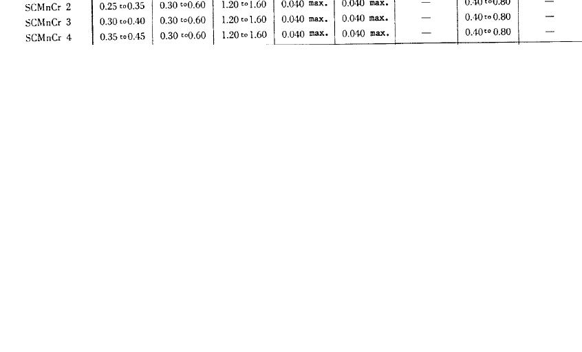

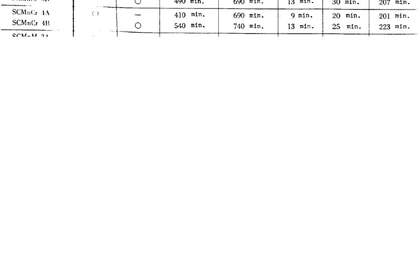

详见JISG5111-1991 構造用高張力炭素鋼及び低合金鋼鋳鋼品
1 V. w4 V: o1 _2 Chttp://www.3dportal.cn/discuz/viewthread.php?tid=334658&highlight=jis%2Bg5111
