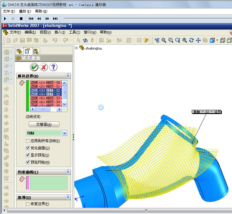

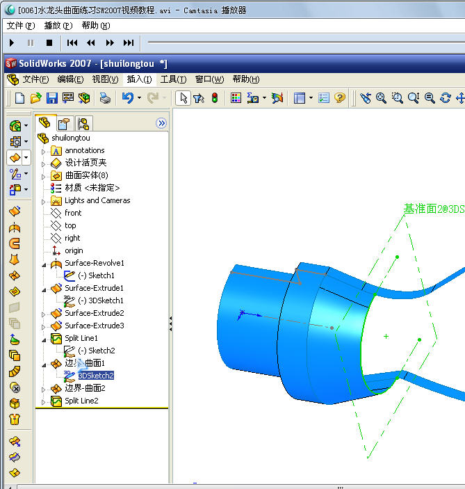

[SW教程] [006]水龙头曲面练习----给IGS线补面(SW2007教程)
发表于 2007-12-3 11:08:23 | 显示全部楼层 |阅读模式 来自: 中国浙江杭州
原题目链接:水龙头曲面练习----给IGS线补面, y' v8 i, v5 g9 \
是否原创:是
3 a* Z4 Y% e1 o( Z& U% G* p# |录制软件 Camtasia Studio 4$ e* u' E1 p9 y+ r5 }
教程格式:视频AVI格式(补面全过程)9 E9 H' x9 Q( }4 D( R2 E1 G8 G% ~
推荐播放器:CamPlay.exe& Y* p& }8 p; V) Z: `. F- l4 L, Q
附件数量:13个(解压后23.2M)
, T& y; t: z8 D6 |2 M8 a& J视频真实截图:, _! A9 B# E4 W
1.jpg % K, V- k2 w! N  ~/ u8 ^

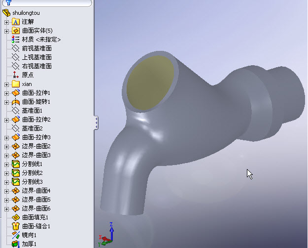

发表于 2009-5-16 16:28:42 | 显示全部楼层 来自: 中国北京
08的版的打开hahap 的文件是有问题,镜像时提示无法缝合。不过按楼主方法做没有出现问题。5 P% x! l! C. K, j
大致按楼主教程跟做了一个,3D草图不太熟练的地方就那草图代替做了,没有啥问题 1 b) Z3 }% \% d) v4 Q( G) z
附上练习截图一张。
