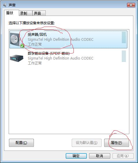

VISTA 下左右声道切换和关闭VISTA以前系统声道切换时,点系统声音图标,可直接调声道
' E0 j2 n3 v% d8 q7 x$ f. r+ k. v# y/ k& }/ F8 h# z  K- ?& ~
但VISTA不能直接调,研究了下。
8 z( X; V- M9 v& W; |% e1 K+ T7 F  x- B& _
9 @1 E3 Q! u1 o  @4 e* u  f2 G4 n1.点控制面板里的:硬件和声音1 J8 o" G4 Y4 G
# F6 u$ L$ h* K5 z9 s- N
6 M6 S* r" x  k, u5 U5 l; Q  A/ a1 p
2.点里面的:声音
% p" {4 ?  W9 z
2 r/ d- X  L5 W+ [1 S/ V ( B7 P! s  J/ X& n5 Y0 }
) x: t9 O0 d: i' h) p3.选中:扬声器/耳机,再点下面:属性, R6 t4 X1 Y* f6 r1 {! Z6 m
% {) R! g8 y6 B" i2 [
% K% G3 q, e, O% R, l0 G# R0 ?7 b! E$ U8 b. W

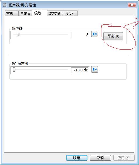

4.点:平衡
% F7 R5 W9 R1 ?9 s& d4 U; t) |
2 r4 I# s6 j$ }1 ]6 a8 K; E) M
$ o6 m' K1 u2 k5.里面有6项,想调关哪个声道,就把那个声道的前、后都调为0。
