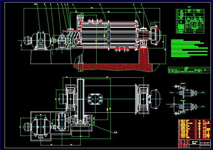

[转帖] 溢流型球磨机总图
发表于 2007-12-1 17:42:53 | 显示全部楼层 |阅读模式 来自: 中国江苏南通
溢流型球磨机总图+ v- s: N8 Z) s2 e
) Y' T. o: g8 d* Z6 j/ X

应该是普通的边缘传动的尾卸磨吧,磨机分类没听说有溢流型的球磨机。

很好,是金属矿山所用,正需要!还有其他型号吗?

2楼没有听说过,这说明二楼不是在金属矿山干的。铁矿石选矿球磨几乎都是湿式磨矿,产品通过溢流从出料段排除。

仔细看了一下,一个小磨机,没有返沙,估计是民营的小选场用的。

仔细看这是条式衬板,安装有难度,这种球磨机很普遍

看来是同行啊,不知道这个磨机图纸是多大的磨机啊,我们用的是2.1m*2.7m的,这种磨机最好都改成磁性衬板的,修理回简单些,不用那么大的劳动量.

怎么会没有呢,有溢流型、格子型球磨机,我干这行的

我又专门研究了一下。这张图的进料中空轴和进料衬套设计的有问题!不能用。绝对的没有用在生产上。是一个外行人弄的图纸,大家不要看了!:bad

看电机就知道是小磨机,看看洛矿生产的就知道了。

这是普通的球磨机,很普遍啊
