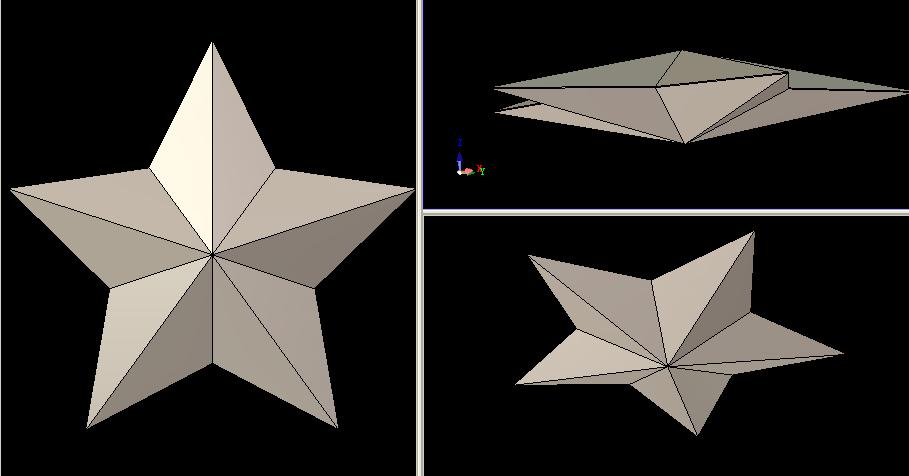

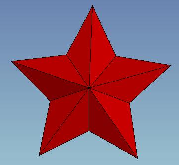

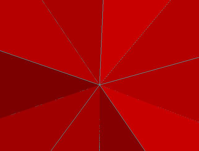

是用拉伸除料与倒角做成的,中心有点不像,大家说说有什么正确的方法吗?

 楼主| 发表于 2007-12-1 17:24:34 | 显示全部楼层 来自: 中国河北邢台
在这个区当然是用CAXA实体了,只是觉得做法不太对,所以就没下功夫去进一步做。

楼主可以利用改变智能图素属性的方法制作一个与你做的方法比较一下有没有区别。" E6 w! Y8 n! `, K4 `
楼主还记得吗?咱俩在一起交流过好几次了,你所说的中心点也就是尖角不到位,是吗?能否将你的源文件传给我看看,咱俩做的有什么区别。

可以用放样来做,先画个正五边形,再在另一个面上做一个点,然后放样也行
 楼主| 发表于 2007-12-3 08:45:05 | 显示全部楼层 来自: 中国河北邢台
看到楼上做的“五角星”中心,我更加确认我的做法有问题,“放样”这个命令我从来就没有用过,也不知道怎么做,你能给我一个放样的教程吗??

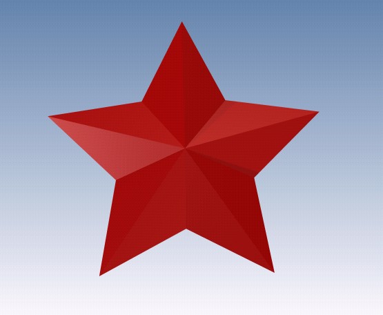

发表于 2008-7-8 22:54:59 | 显示全部楼层 来自: 中国河南郑州
实体设计做五角星有它自己的简单做法,哪有那么复杂。一个星形体搞定(槽数:5,圆锥角:100%),修改槽深,可改变五个角的角度。

楼上的,请问星型体怎么改变它的槽数和圆锥角等属性啊,我用的是2007,怎么没有修改的选项啊?
发表于 2008-7-9 19:52:31 | 显示全部楼层 来自: 中国江苏徐州
改不出来。说曲面太复杂了只能出一个五角星的实体,没有棱槽

发表于 2008-7-9 22:37:14 | 显示全部楼层 来自: 中国浙江宁波
回复 18# 的帖子
生成五角星实体后如果没有棱角,你可以换一下内核就可以了。具体作法是将点击零件将其变为蓝色,再按ctri+k键就成。
发表于 2008-7-10 19:24:30 | 显示全部楼层 来自: 中国江苏徐州
晕。。还要换内核。。
8 }$ h* a2 i4 R0 v谢谢楼上哈。搞定了!

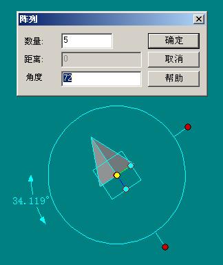

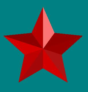

发表于 2008-10-6 20:56:01 | 显示全部楼层 来自: 中国天津
用CAXA做五角星最简单的方法:
6 V" O! ?% }% ]5 G1、从图素中拖出一个四棱锥,调整一下宽、高度尺寸(50×80);
0 O! U2 l' k3 ]" i, n+ \2、用三维球将锥体转45°,按空格键剥离后再转45°;
, d. U3 m) w/ w2 P$ B( N7 E9 C3、用生成圆形阵列命令,数量:5,角度:72,点击“确定”即可。7 m' J8 ?* Z$ ?% }  O
欢迎大家探讨一下,还有没有更简单的方法。  U. ]6 |; d2 X1 T: f9 x1 ?& v
7 S5 ]  M: c. o
[ 本帖最后由 pjtl 于 2008-10-6 21:03 编辑 ]
5.rar
19.08 KB, 下载次数: 36
