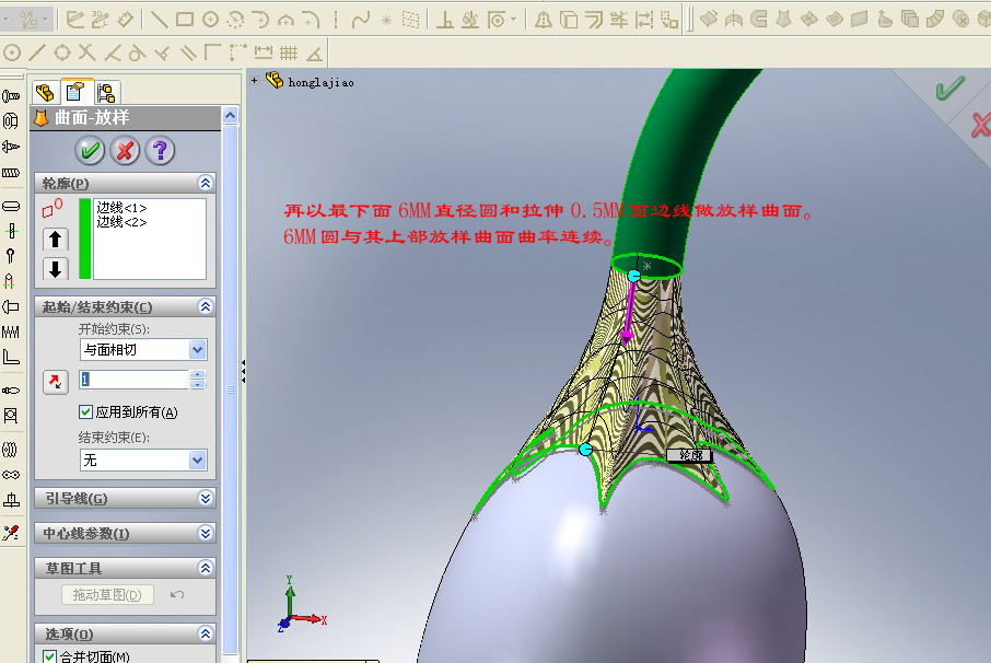

这题目外形虽异样,但没有难度。
$ C. t5 r: X" X/ V0 W- D  N& j! T通过这题目应该能够感受到我们的三维软件不是很机械,只要参与就能感受到田园气息。

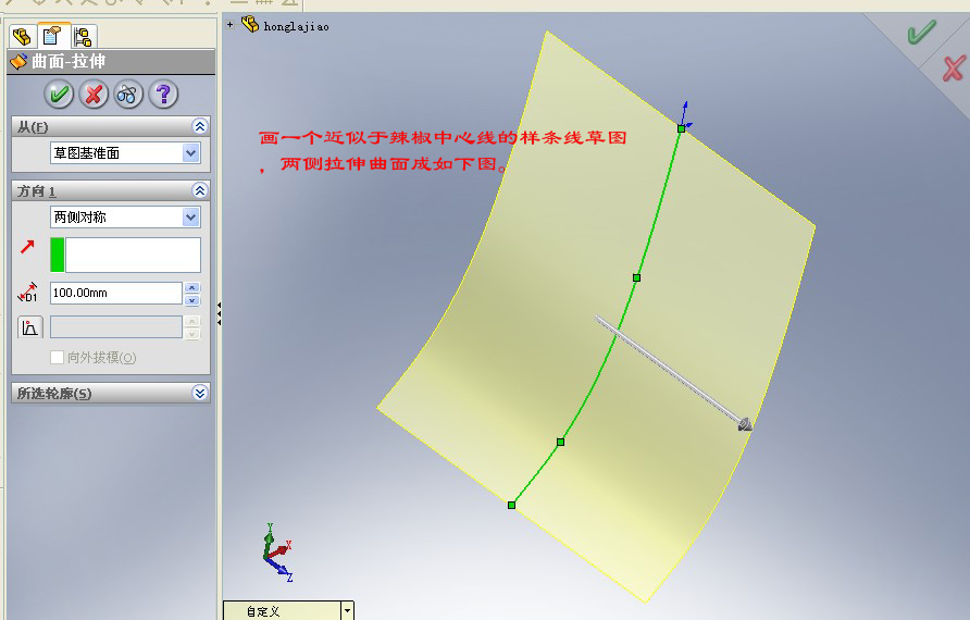

; _& c' S, O3 ~* s. M我用SW2007做了一个简单教程,总共十四张图。% k+ x% V, b* X, v
1。

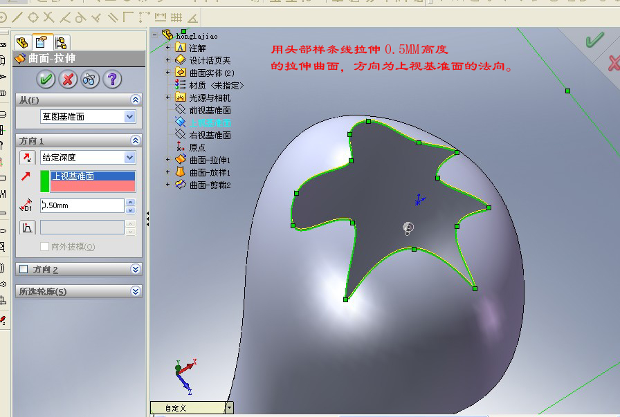

  @- t! i! H1 |( C2 `9 P3 B' \* t5。
 楼主| 发表于 2007-12-1 08:43:12 | 显示全部楼层 来自: 中国山东青岛

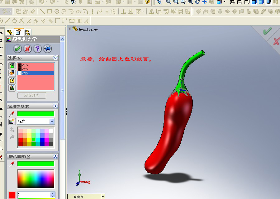

 楼主| 发表于 2007-12-1 08:45:38 | 显示全部楼层 来自: 中国山东青岛
10。
: z, \% c3 N: t11。

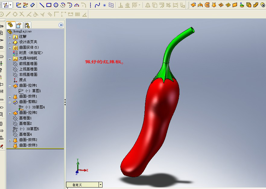

 楼主| 发表于 2007-12-1 08:46:56 | 显示全部楼层 来自: 中国山东青岛
12。8 T8 y7 L: V% Z1 i, q
9 ~* b+ m3 m5 U4 e9 W13。$ z4 m9 |; J* F5 X% v4 z

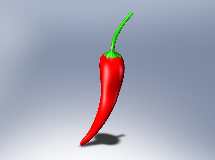

 楼主| 发表于 2007-12-1 08:49:32 | 显示全部楼层 来自: 中国山东青岛
这张图是题目上的图。
! G1 R2 Z: ^9 G9 O: p, Z( i外形曲线最好做成相互相切连续或曲率连续效果能更好。* O3 i# w) o9 i) G0 A: P
. L: _6 {. y) ~6 \. r. A& O
8 O2 _' z' e2 r8 \: U

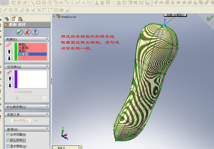

发表于 2008-12-28 21:41:20 | 显示全部楼层 来自: 中国广东广州
楼主!四条样条曲线放样时错误提示“生成自相交的……”,
