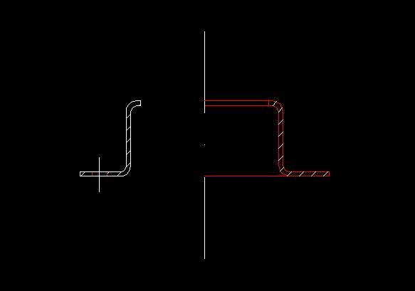

我是用AUTOCAD2005(单位用PCCAD),此类是平面图到三维图中最简单的图形  L# r. M0 H( K' Z! i3 ?
1、关闭标注层 6-1.JPG / R  U, s3 Z# v1 o* V* r
2、平面图中主视图的轴线一侧形成面域(先在一侧打断与三维图形无关的连接线) 6-2.JPG % a* }. j+ U+ y7 }- V  p6 i. V
3、转换成西南等轴侧视图 6-3.JPG " w1 b, j& b2 n4 l( ]! m
4、以轴线旋转形成灯座主体 6-4.JPG 5 L9 J# P" I( C0 o& D
参与人数 1三维币 +1 收起 理由
li5jun1 + 1 一楼加一个
